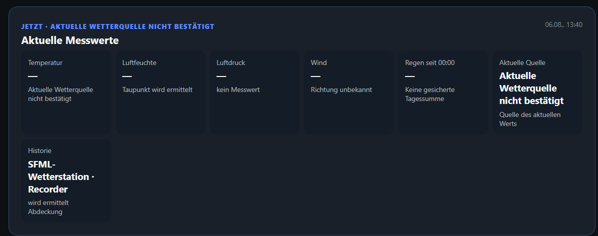

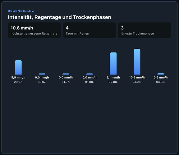

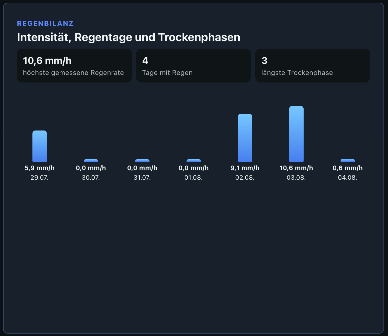

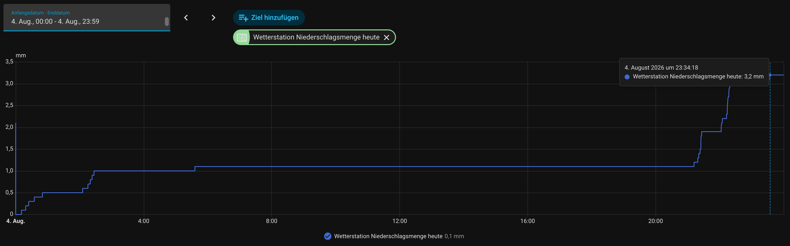

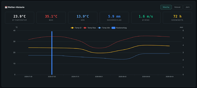

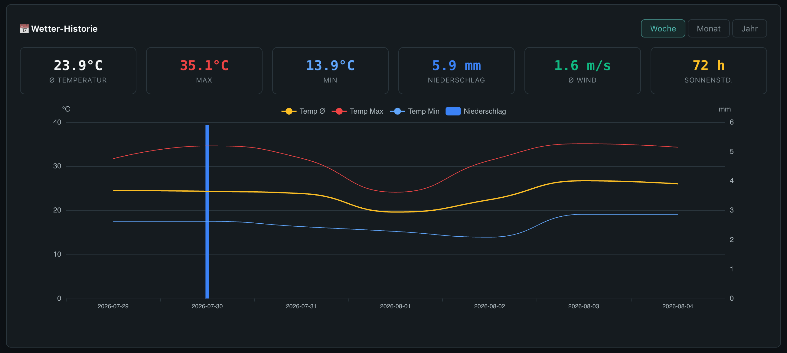

nochmal kurz zum Regen und aufgezeichnet wurde und was angezeigt wird. Ich habe mitbekommen das Zara da gerade dran ist und soll nur als Rückmeldung/Information dienen!

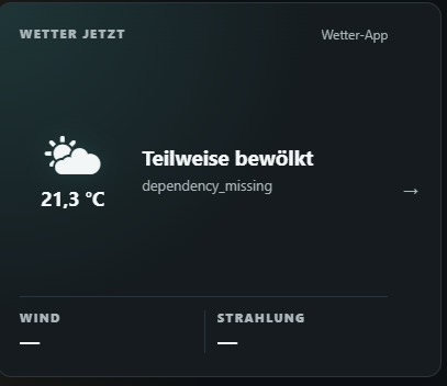

Zum EAI Weather Intelligence: was bedeutet “Quelle nicht bestätigt“? Was muss ich wo bestätigen? Ich habe weder WP noch Wallbox und komme somit nicht in die Sensorzuordnungen in den EAI-Optionen…

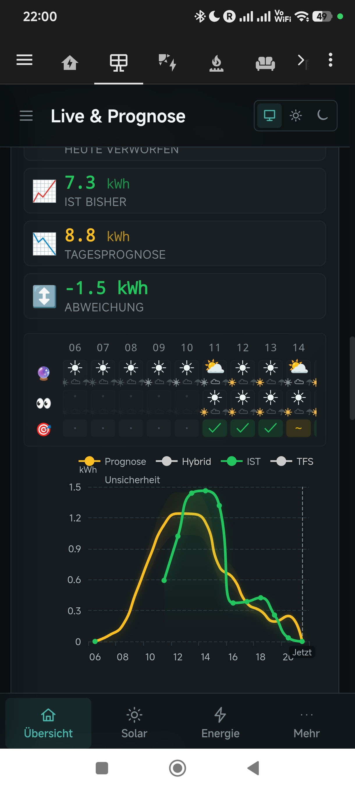

Hi @Tom-HA heute früh müsste ich einen Backup von HA machen. Ab dem Zeitpunkt wo ich das Backup erstellt habe sind von morgens Daten nicht mehr da. Siehe bilder
Macht das ein Einfluss auf das lernen oder sonstiges?
Grüße
Hey ,-)
Hubble wird versuchen die Daten zu rekonstruieren. Aber zur Sicherheit empfehle ich immer den Schalter " Lernen pausieren" zu nutzen (ist bei den SFML Sensoren)

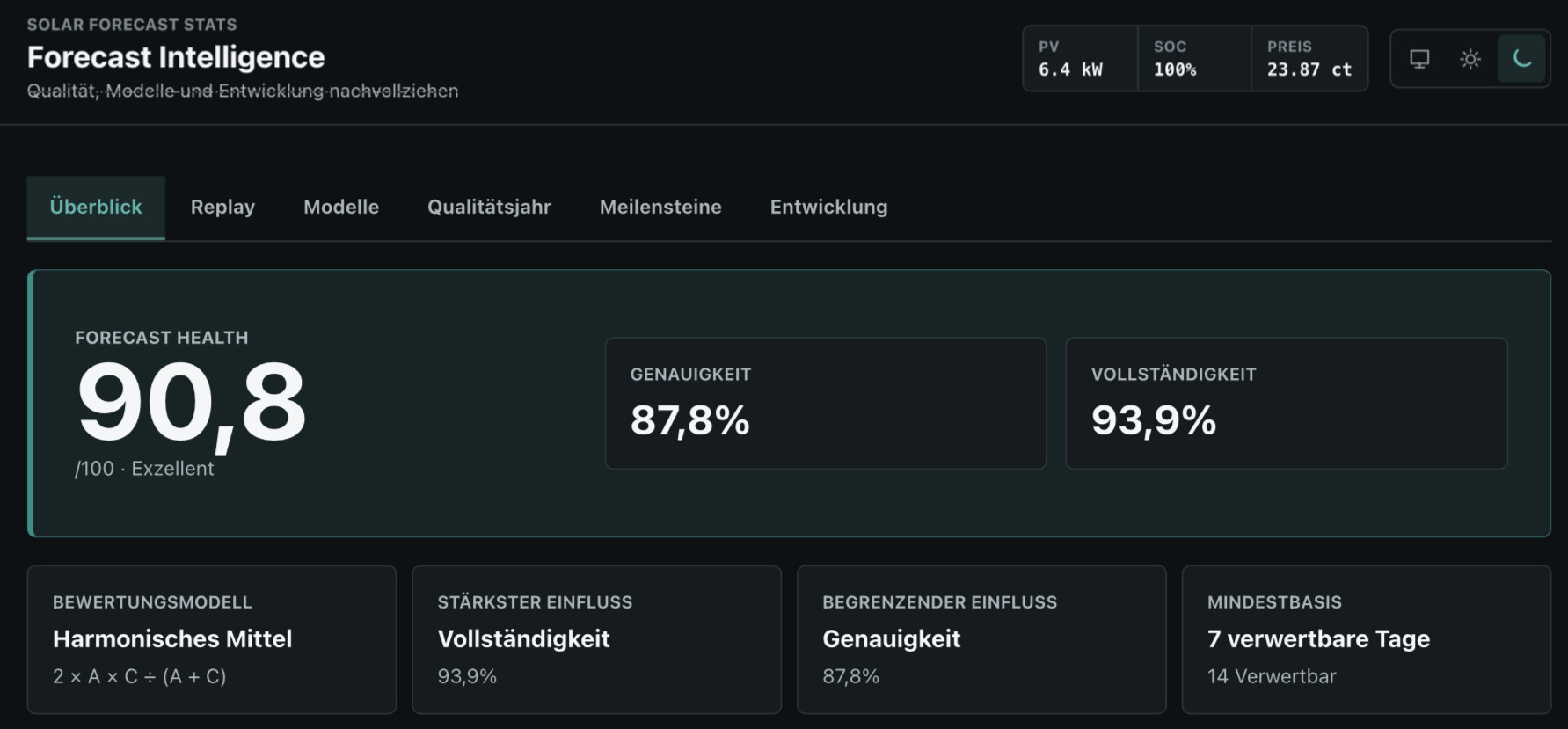

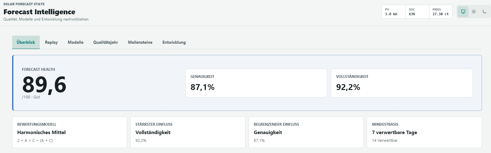

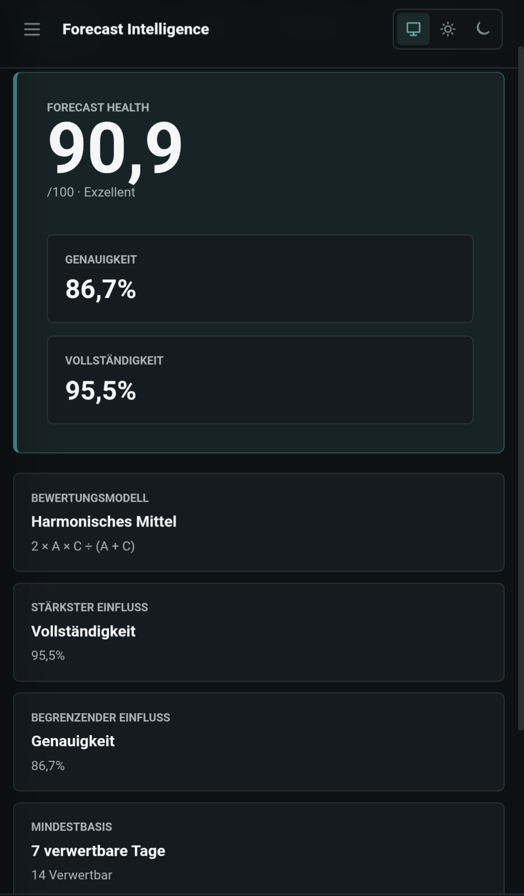

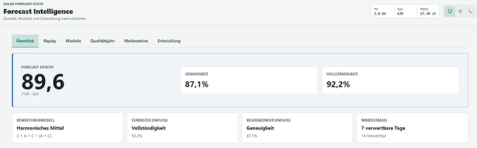

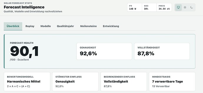

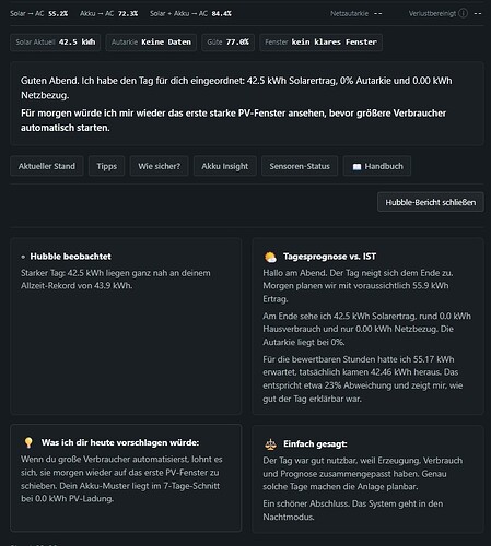

Moin zusammen,

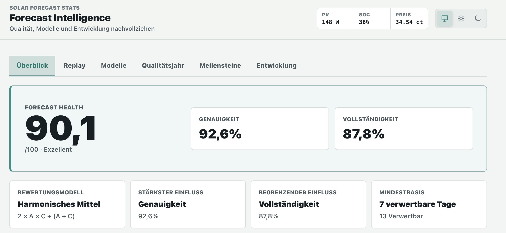

seit Anbeginn der neuen Auswertung, habe ich die Aussage 7 verwertbare Tage - 13 verwertbar. Müsste sich da nicht etwas ändern?
Hier schauts bei mir aus.
interessante Unterschiede
Leider hab ich lernpause nicht gemacht :sleepy_face: . Im Prinzip kann ich ja nach deim neuen Update die Daten korrigieren oder? Bei uns hier in Baden-Württemberg ist jeden Tag pure Sonne.
@Joachim-xo @nightrunner @Kaysen899
Moin zusammen :wink:
die Anzeige ist so korrekt, aber die Beschriftung kann leicht missverstanden werden:
„7 verwertbare Tage“ bezeichnet die feste Mindestbasis.
Ab sieben geeigneten Tagen kann der Forecast-Health-Score belastbar berechnet werden. Diese Zahl steigt daher nicht weiter an.
„13 Verwertbar“ ist dagegen dein aktueller Wert:
Im betrachteten rollierenden Zeitraum von 14 Tagen erfüllen 13 Tage die Qualitätskriterien. Dieser Wert kann auch über mehrere Tage gleich bleiben, weil täglich ein neuer Tag hinzukommt und gleichzeitig der älteste Tag aus dem Zeitraum herausfällt.
Es liegt somit kein Fehler und auch kein Problem mit EAI vor. (ich nehme das in die “Hilfe” mit auf)
Vielleicht wäre die Anzeige so besser verständlich:
Mindestbasis (7 verwertbare Tage)
14 verwertbar
Hmm.. ja das wäre vermutlich die einfachere Lösung aber damit ist der Kernproblem nicht gelöst.. die eigentliche Erklärung was es eigentlich bedeutet. Daher denke ich ist der Weg über die Hilfe (in der man ja auch nach Stichworten suchen kann) der bessere Weg.
Auch kann ich dann mehr Kontext geben.. - oder wie sieht Du es?
Ich denke, Du hast Recht, auf jeden Fall in die Hilfe.
Vielleicht könnte man auch beides machen.
Gruß Stefan
Da bin ich ja gut dabei
man könnte an jedem Kästchen ein Fragezeichen hin machen,
was dann in das Handbuch abspringt oder direkt die Bedeutung als Popup schreibt.

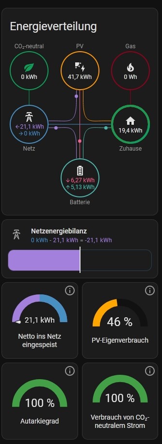

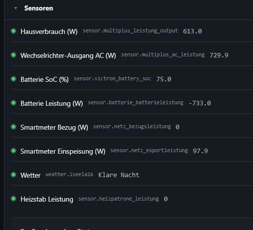

Hallo zusammen :slight_smile:
leider stehe ich irgendwie auf dem Schlauch und komme nicht so recht weiter.
Ich habe SFML und Stats frisch neu aufgesetzt, aber die Sensoren scheinen nicht korrekt zugeordnet zu sein. Ich habe eine Autarkie von 0%?
Sensorwerte für Hausverbrauch und Wechselrichterleistung sollten aber so passen.
Ein wenig zu meiner Anlage, villeicht hat jemand eine ähnliche Konfig? Ich habe ein Victron 3 Phasensystem mit Cerbo und Pylontech Speicher. Die Multiplus liefern diverse (etliche) Werte von AC input, Output, DC, Spannungen, Ströme, Leistungen uvm. Energiefluss ist bei mir so:
HAK → Smartmeter → Victron System → Haus
Die Multis messen also meinen Hausverbrauch und können außerdem ihre Wechselrichterleistung messen. Das Smartmeter misst quasi nur Import / export.
Solar kommt von den MPPTs und geht auf den DC Bus, wo ebenfalls der Akku und die Multis dran hängen. Zusammen sinds knapp 100 Entitäten, welche das Victron system bereitstellt.
Nur anscheinend ordne ich etwas falsch zu!? :sweat_smile:
Achso, so ähnlich sollte es aussehen:

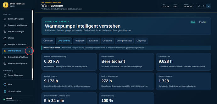

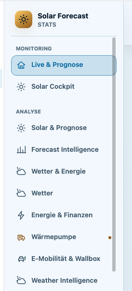

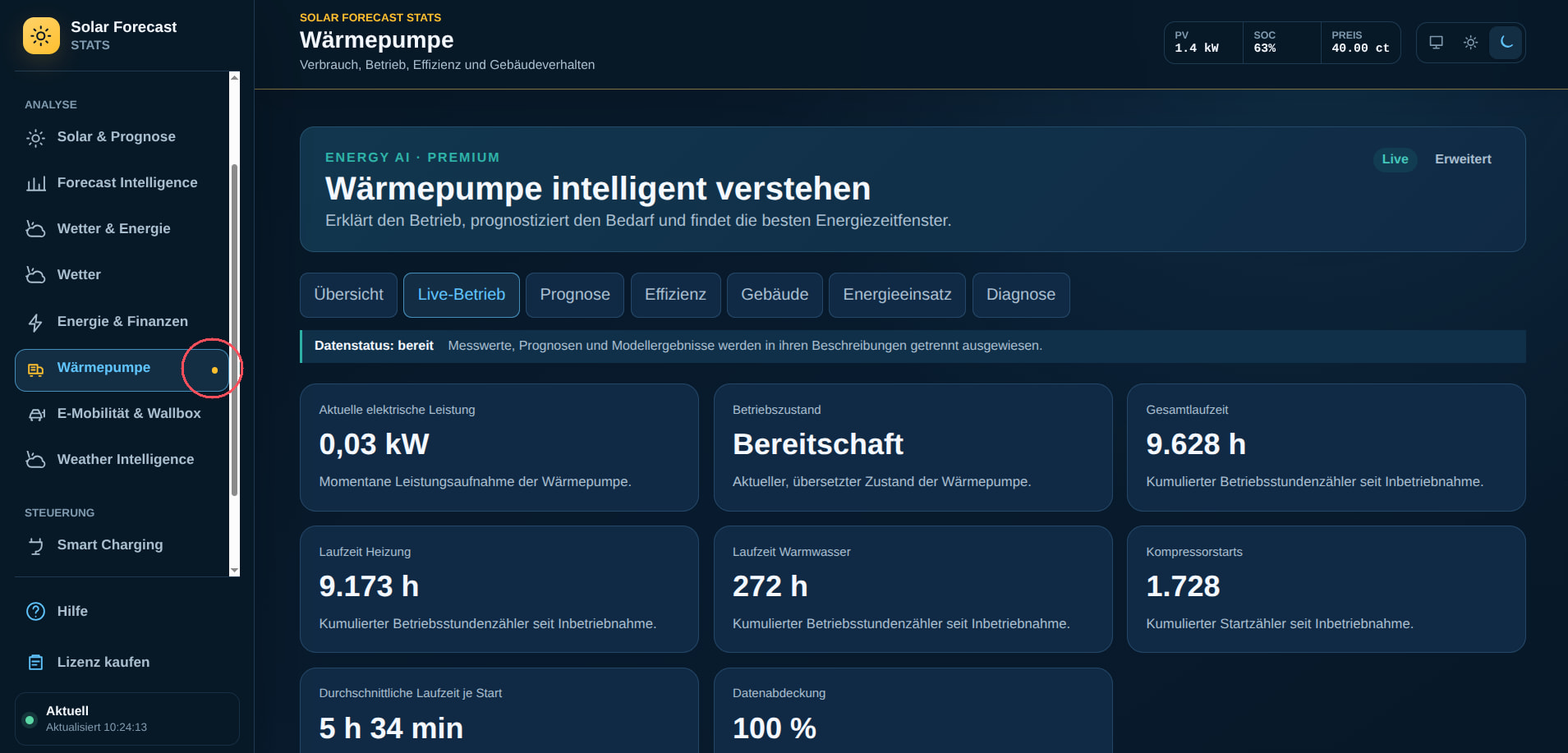

Mir ist mit der 44.0.0 und 44.0.2 diese farbliche Markierung bei der WP aufgefallen, warum ist das so, eventuell ein Hinweis auf etwas?
Dasselbe hier - weiß nicht, was es bedeutet; ist wahrscheinlich nichts gefährliches :wink:
