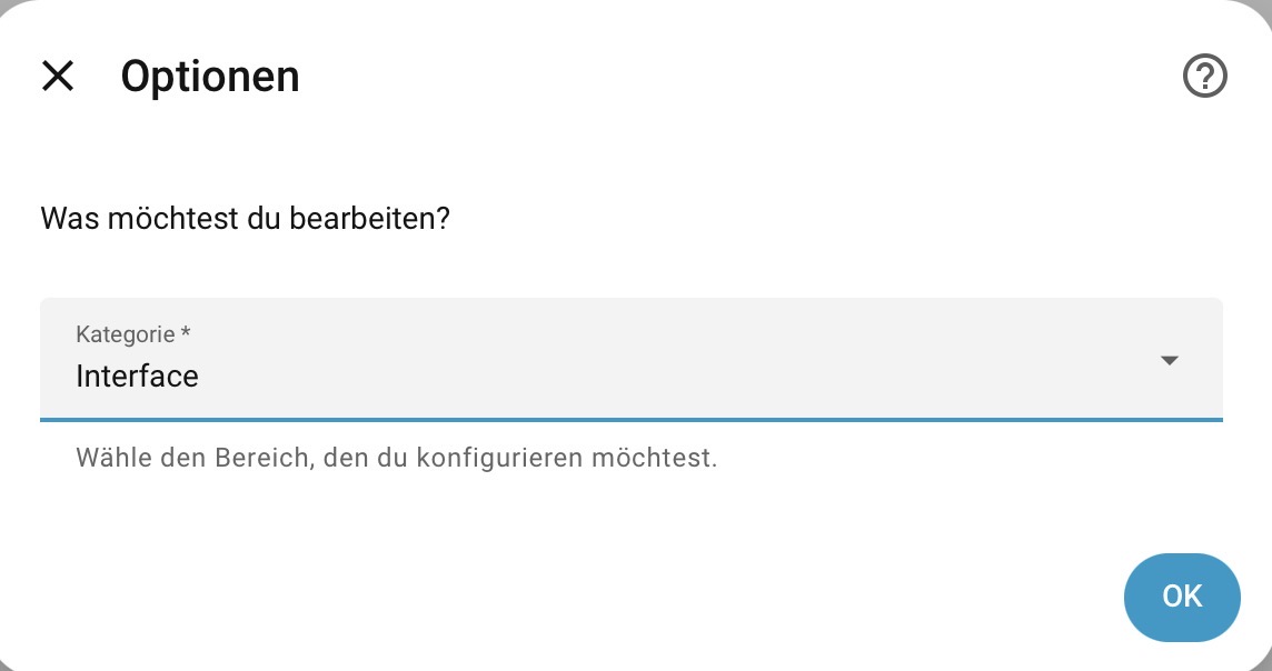

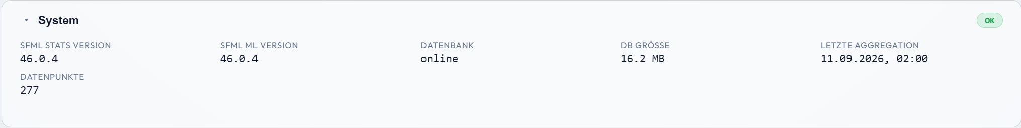

ich wüsste nicht wo. Es ist die 46.0.4 installiert, was laut github auch die aktuelle Version sein sollte.

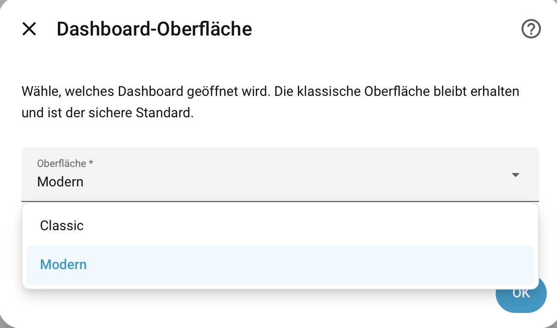

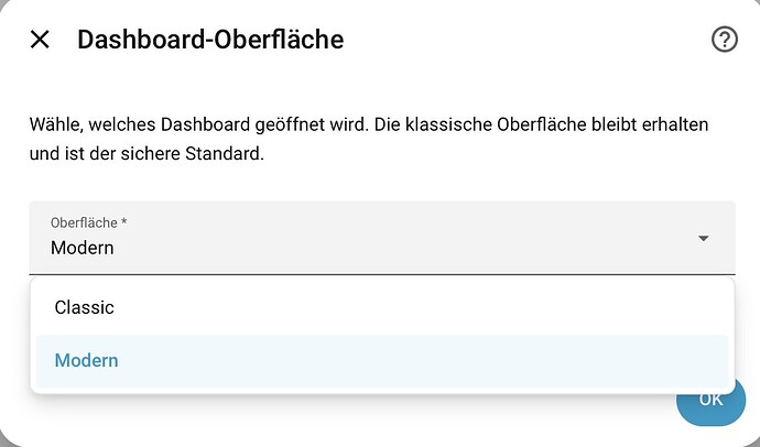

Hast Du denn STATS eingerichtet über die Integration? Classic oder Modern Style?
aaah, das wars. Man muss das modern UI auswählen. Danke, Lizenz hab ich gerade gekauft bzw. für das Projekte gespendet. Jetzt muss ich noch hunderte Sensoren erzeugen bzw. teilweise errechnen :zany_face:

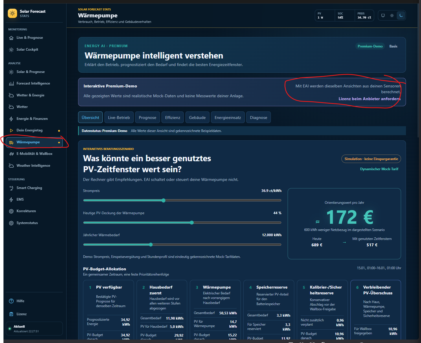

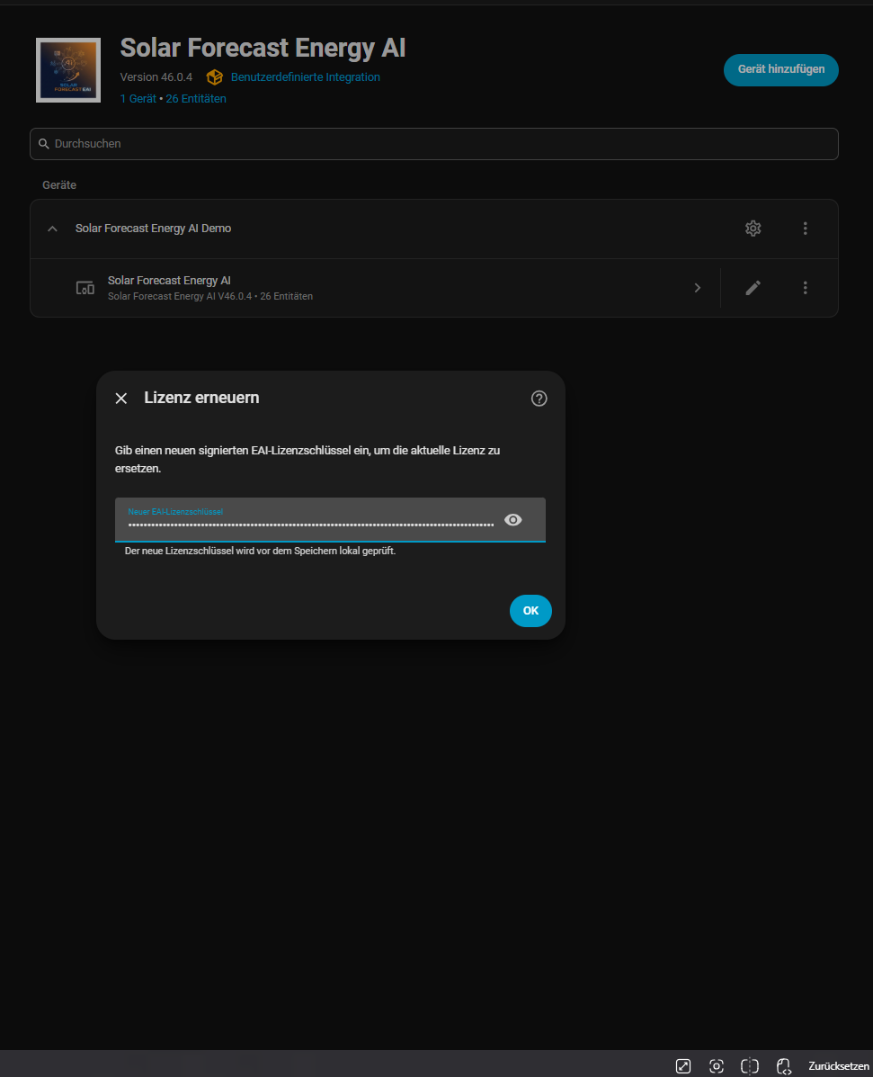

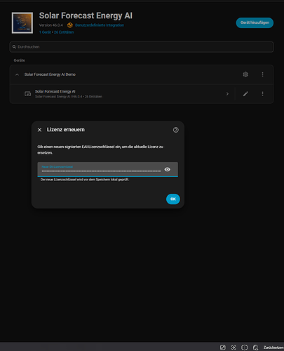

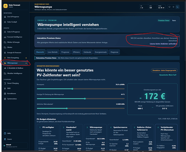

Ich stehe auch auf dem Schlauch. Ich habe die Lizenz hier eingetragen:
Trotzdem sehe ich noch beim Menü Wärmepumpe das ich eine Lizenz anfordern soll:
Neustart probiert? Cache geleert?
Neustart mehrfach. Sogar das System komplett neu gestartet
Und auch das Cache leeren hat nicht geholfen!

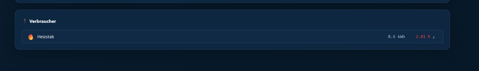

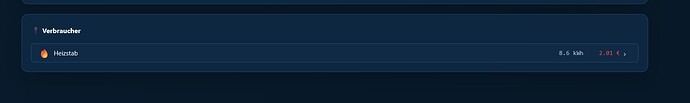

Werden die Kosten die in Energie & Finanzen für den Heizstab ganz unten angezeigt werden immer als Netzbezug gerechnet?
Weil bei mir wurde bis jetzt alles über PV oder Batterie abgedeckt und es hat eigentlich kein Netzbezug stattgefunden. Trotzdem werden mir in der Anzeige sämtliche kWh als Netzbezug mit Kosten ausgewiesen:

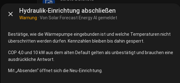

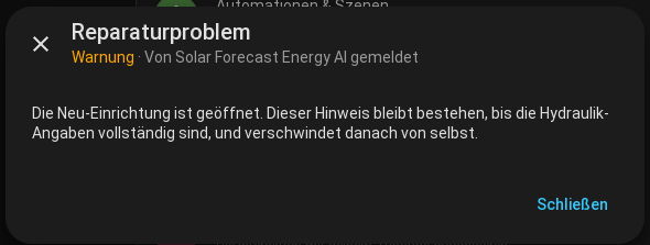

Nun stehe ich auf dem Schlauch :slight_smile:. Habe soeben per Lizenzschlüssel EAI aktiviert, bin durch den ganzen WP-Config-Dialog gedölmert und bekomme nun dies Nachricht:
Beide Einträge habe ich geändert, finde sie auch wieder, wenn ich die Config öffne. Und wenn ich “absenden” drücke, gemeint ist wohl der ok button, geschieht genau nix.
Hat da jemand einen Tip für mich? Wäre schön …
EDIT:
Beim zweiten Durchlauf und ok bekomme ich nun noch das hier:

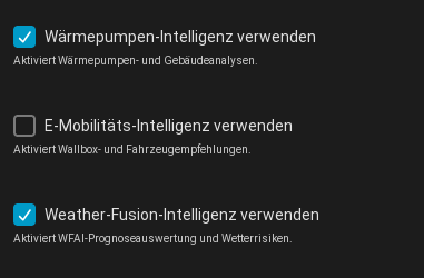

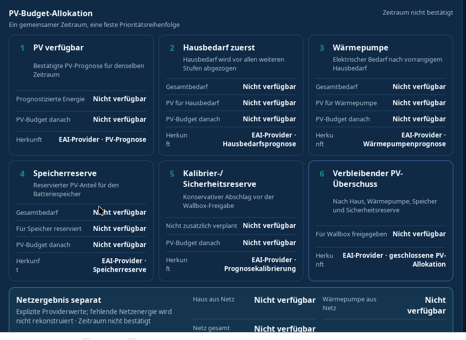

So sieht die WP Seite aus. Ich benötige keine pv-Budget-Zuordnung. Ich will da auch nichts messen. Könnte es sein, dass ich dann mit der WP Komponente von EAI nichts anfangen kann?
Edit 3:
Die Gebäudeanalyse hätte ich aber schon gerne …

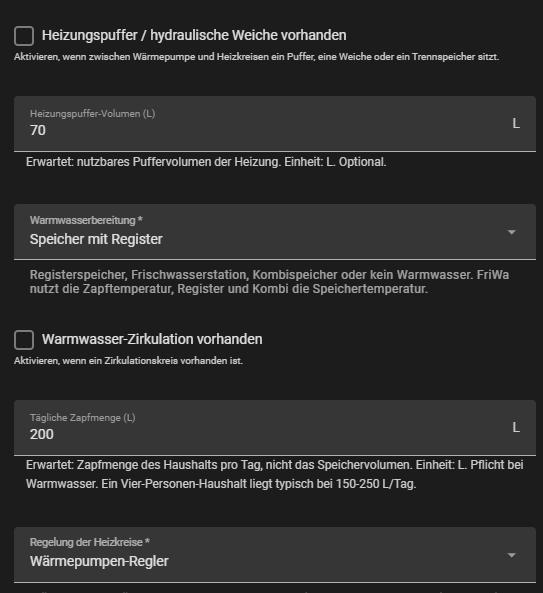

Das hatten wir schon mehrmals, die Fehlermeldung ist ein wenig irreführend. Siehe zu, das alle Felder bei der Hydraulik-Einrichtung gefüllt sind. Die Felder unterhalb der Checkboxen haben NICHTS mit den Checkboxen selber zu tuen. Gib wenigstens etwas beim Heizungspuffer-Volomen an, und wenn es nur wenig ist. Und fülle auf jeden Fall auch die tägliche Zapfmenge aus, so 200 l werden wohl in der Regel passen.
Ausschnitt:
Zu Edit3: darum ging es mir ebenfalls, auch wenn die Heizperiode noch nicht begonnen hat. Nachdem ich alle Felder ausgefüllt hatte, war die Einrichtung abgeschlossen.
Gruß Ralf
Moin Ralf,
herzlichen Dank für die schnelle Antwort! Den Einstelldialog habe ich gefunden und dort die tägliche Zapfmenge nachgetragen, aber die Nörgelei von sfml bleibt. Hast du noch eine Idee, welcher Eintrag noch fehlen könnte?
Gruß Thomas
EDIT:
Habe den Dialog nochmal geöffnet und dann erst gesehen, dass ich da noch runterscrollen kann. Ein Wert fehlte noch, die maximale Speichertemperatur, Pflicht bei Registerspeichern. Nun ist die Fehlermeldung verschwunden.

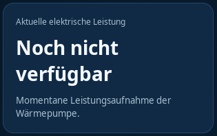

Und das hier
wundert mich, da der korrekte Sensor eingetragen ist, und auch gerade einen von 0 unterschiedlichen Wert liefert, weil das Wasser warm gemacht wird.

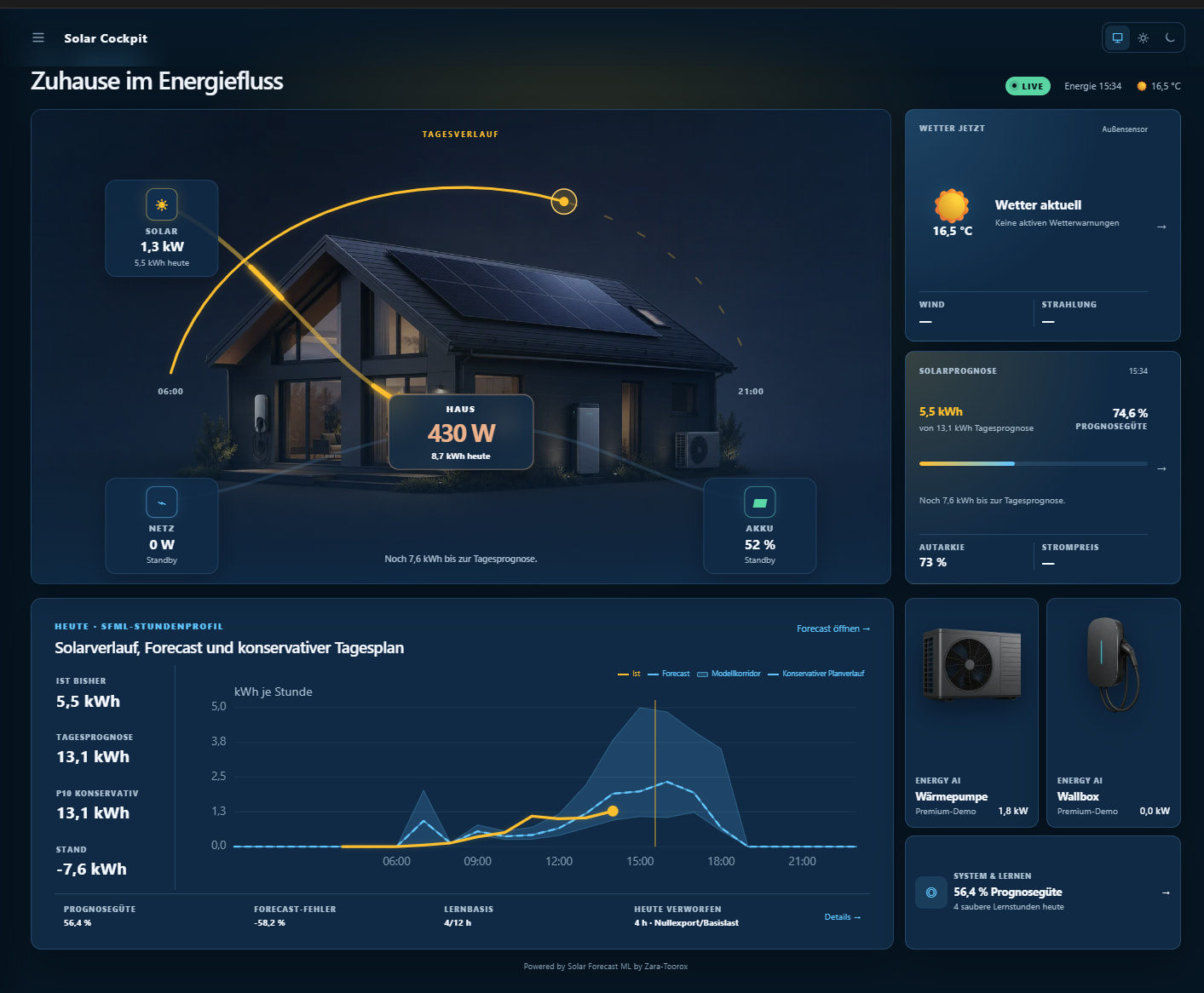

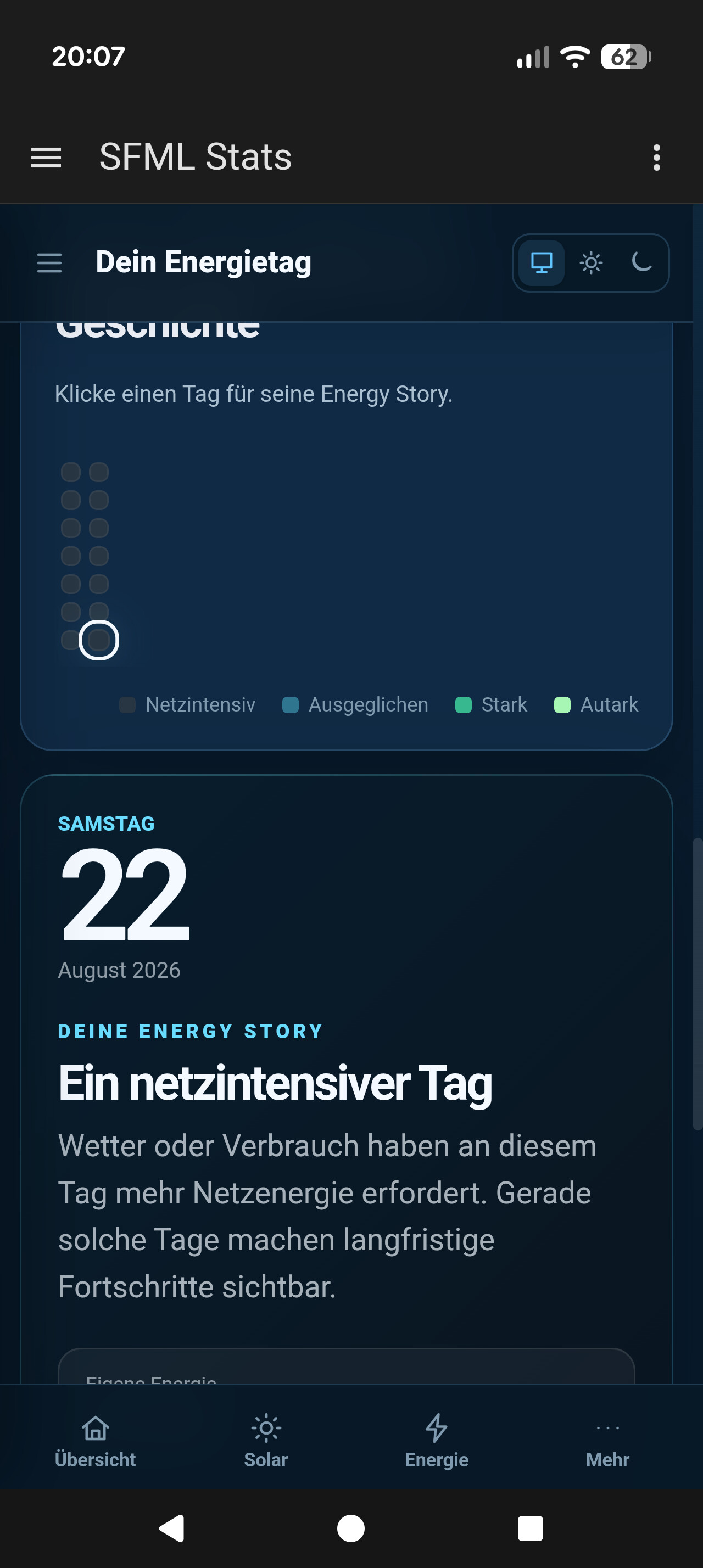

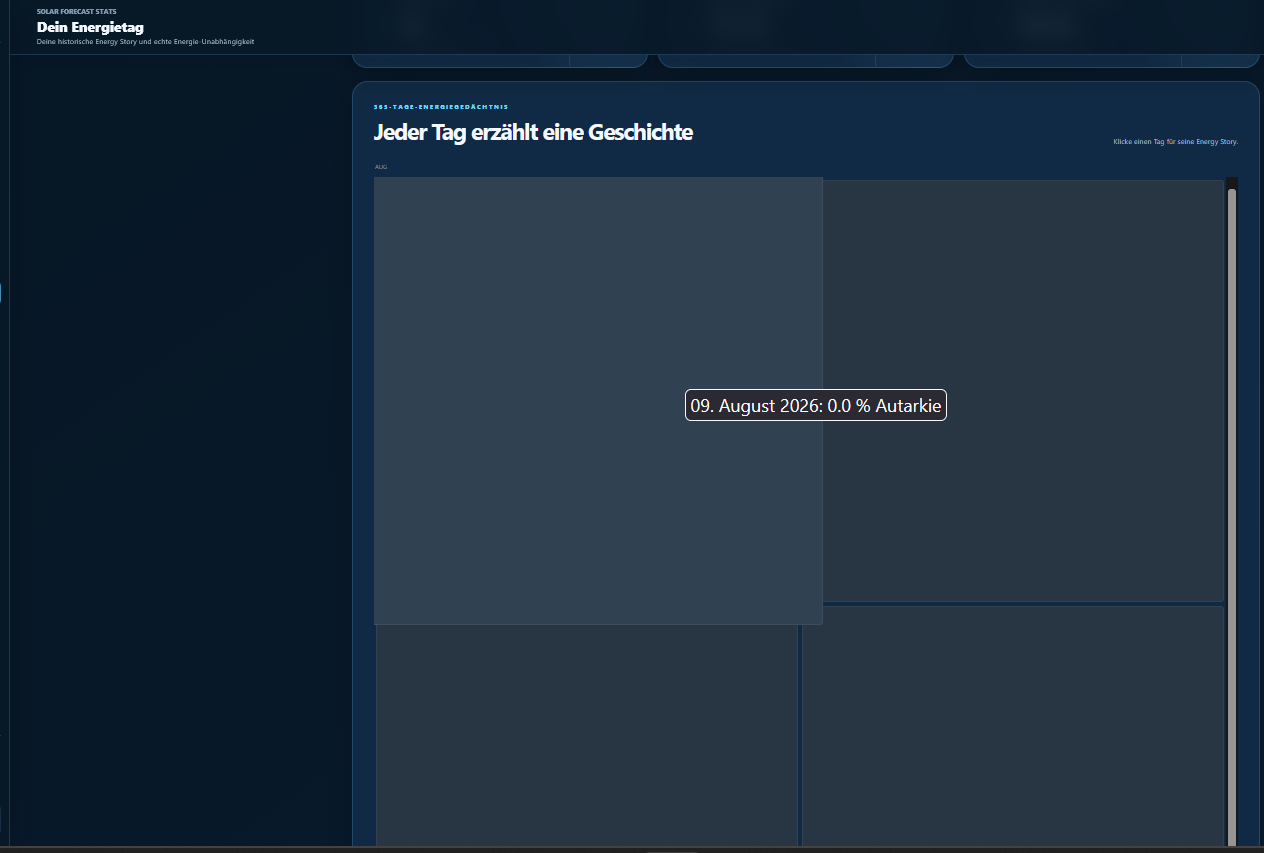

Und die Seite “Dein Energietag” liefert immer noch das Mockup.
Hat vielleicht noch jemand eine Idee?
Joo, bei mir hat‘s ein paar Tage gedauert, bis die AI die Daten gelernt und verwertet hat.
Bei den errechneten Werten bzw. Bewertungen kann ich das nachvollziehen. Aber die “aktuelle Leistungsaufnahme der WP” ist nur ein Sensor, der ununterbrochen Werte sendet (siehe letzten screenshot). Da verstehe die Notwendigkeit nicht, etwas zu warten, bis der Wert angezeigt wird.
Aber dann halte ich mal die Füße still und über mich in Geduld :slight_smile:.

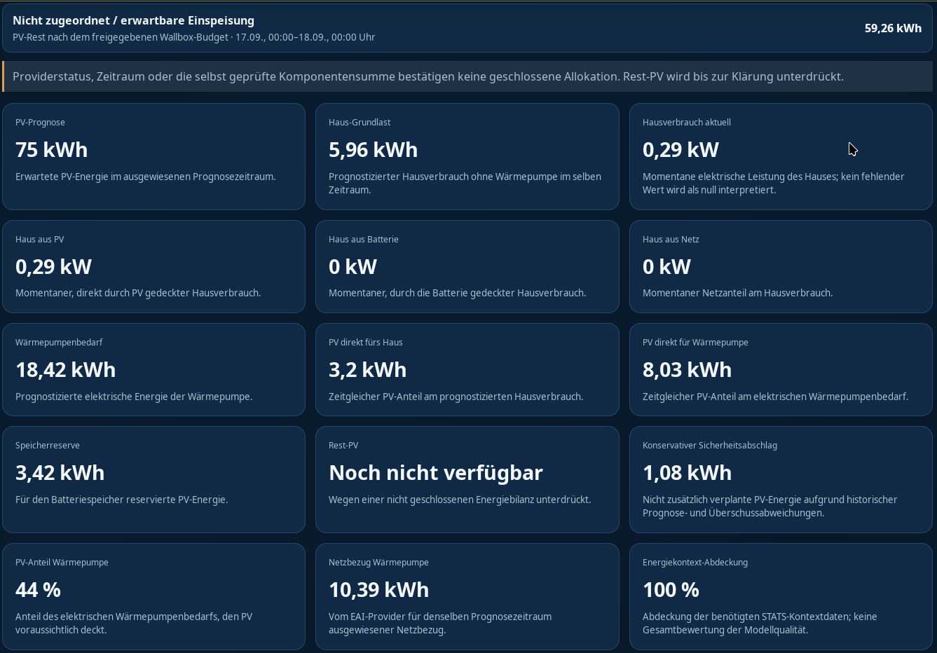

Nachdem ich heute früh auch noch einen Raumtemperatursensor hinzugefügt habe, der gezielt angemeckert wurde, werden mir nun Werte angezeigt, die mir z. T. wild gewürfelt erscheinen:
Meine WP ist abgeschaltet, nur WW wird bereitet. In den Monaten März und Oktober habe ich eine Autarkie von 95%, von April bis September 100%.
Nun sehe PV-Anteil WP von 44%, einen zu erwartenden Netzbezug von 10,39 kWh, einen gesamten Wärmepumpenbedarf von 18,42 kWh usw. usf. Ich nehme mal an, dass alle angezeigten Werte sich auf den aktuellen Tag beziehen. Woher kommen diese Werte? Sind sie schlicht halluziniert? sfml läuft schon seit April bei mir mit entsprechend vielen Daten, auch WP-Verbrauchs-Daten sind schon länger gesammelt. Daraus können sie nicht abgeleitet werden.

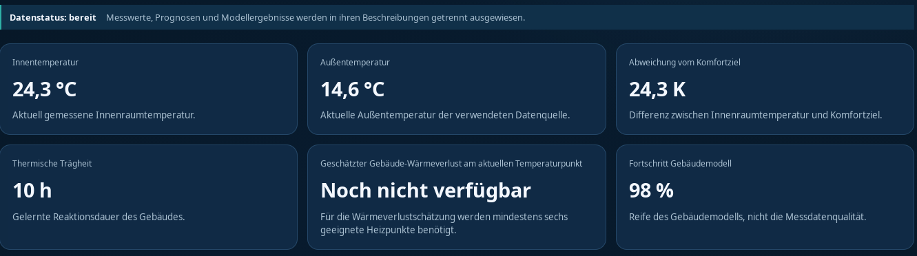

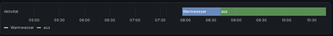

Dieses Diagramm zeigt ein Problem, dass vielleicht spezifisch für meine Buderus WP ist:
Die Abweichung vom Komfortziel. Die WP setzt, wenn sie ausgeschaltet ist (gleich ob AT basiert automatisch oder manuell), sowohl die “gewählte Raumtemperatur” als auch die “berechnete Raumtemperatur” auf 0°C. Deshalb wird die Abweichung so berechnet.
Aus meiner Sicht ist es aber ein falscher Ansatz, diese Werte bei ausgeschalteter WP überhaupt zu berechnen bzw. anzuzeigen, dort sollte statt dessen “n/a” stehen. not applicable …

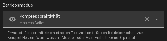

Der Betriebsmodus-Sensor ist eingetragen, da hat Zaras Automatik gleich den richtigen ausgewählt:
Und dieser Sensor liefert auch Werte:
EAI könnte den Zustand potentiell erkennen, tut das aber anscheinend nicht. Ich nehme an, dass dazu weitere Konfigurationseinträge für eine Übersetzungstabelle für die jeweilige WP erforderlich wären, dann da dürfte wohl jedes Fabrikat etwas anderes senden.

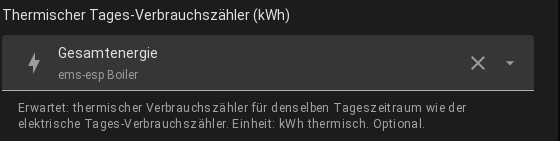

Bei diesem Sensor (automatisch eingetragen) bin ich verunsichert:
Der eingetragene Sensor liefert nicht den Tagesverbrauch, sondern die Gesamtproduktion an Wärmeenergie. (Ich denke, der Begriff Verbrauch sollte durch Produktion ersetzt werden.)
Und obwohl er diesen Wert liefert, wird mir für die Produktion heute für die bereits erfolgte WW-Produktion das hier angezeigt:
Wie kann das sein? Wie funktioniert das ohne Tageszähler?

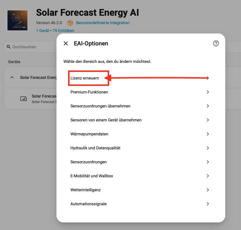

@Tom-HA ich habe jetzt wie schon mit @Joachim-xo diskutiert einiges ausprobiert. Mein System ist auf dem aktuellen Stand, gibt es noch eine zweite Lizenz die man erwerben muss?
Nachdem ich die von dir bereits erworbene eingetragen habe, wurde diese Ansicht freigeschaltet:
Hier hast Du die noch einmal eingetragen?

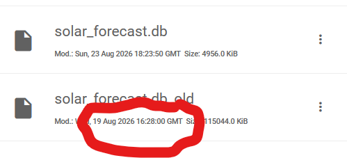

Das ist bei mir seit dem 19. August leider auch so. Das Update von heute habe ich noch nicht gemacht.
Genau das habe ich gerade noch einmal durchgeführt + die oben erwähnten Sachen wie Browser-Cache und Neustart. Immer noch das gleiche Bild!
@Kai2 wenigstens bist du nicht alleine. Ich habe das Update von Heute schon eingespielt. Ich wechsle gern in einen anderen Thread für das Thema
Na hier wurde schon einiges zum Problem geschrieben, was aber bei mir nichts geändert hat.
Da ich keine Wärmepumpe habe, die ich auslesen kann, hat es mich bis jetzt nicht weiter gestört. Gewundert hat es mich schon.
@KarlKlammer ist (war?) auch betroffen.
Moin @Tom-HA , gibt es da eine Lösung?
