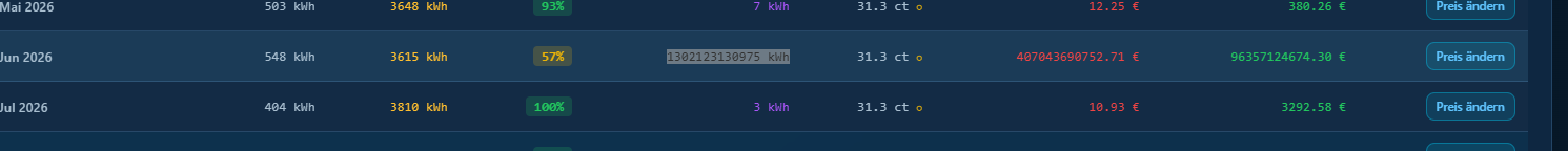

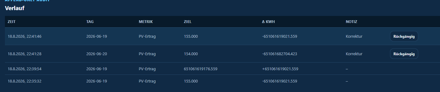

Moin zusammen,
ich habe im Juni komischerweise extreme werte gehabt.
kann ich die irgendwie noch an anderer Stelle korrigieren?
Es war ein kurzzeitiger Lock der Datenbank oder ein anderer HA Prozess der kurz blockiert hat. Bitte weiter beobachten!

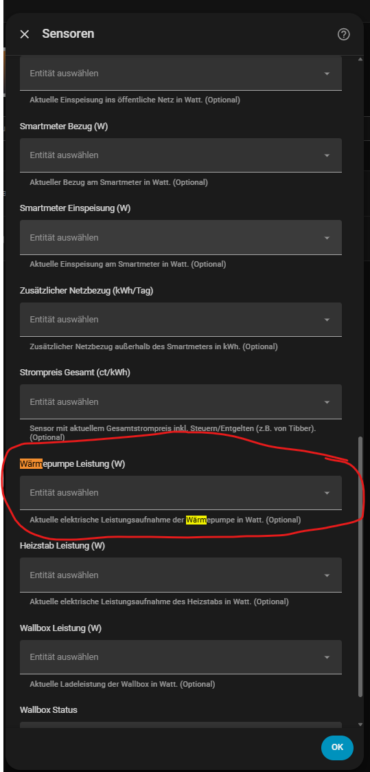

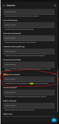

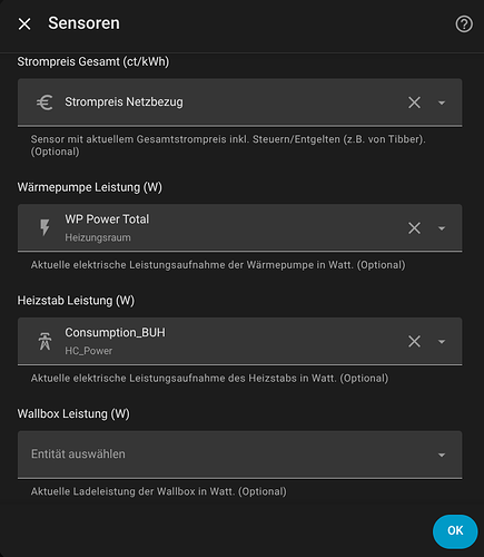

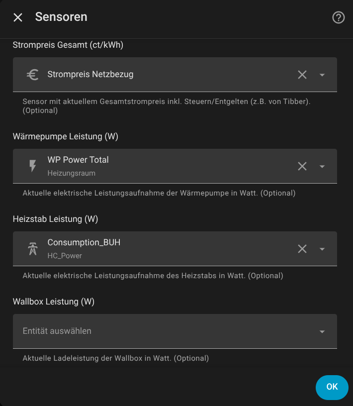

nachdem ich leider beruflich wenig Zeit hatte nach der Beta-Phase das ganze auf einem Raspberry-Pi neu einzurichten habe ich es am Wochenende endlich geschafft. Um es kurz zu machen ich bin von SFML-Stack begeistert. Habe mich an die Anleitung der neuen Homepage gehalten und zuerst SFML eingerichtet. Bevor ich weiteres einrichte, kurze Nachfrage in der Anleitung steht, das zuerst die Wärmepumpe als Verbraucher in STATS eingerichtet werden soll.
Ich habe einen eigenen externen Zähler für die Wärmepumpe. Ich würde diesen verwenden. UND erwartet STATS dafür positive oder negative Werte? Ist das hier der richtige Platz?
Ich habe da meinen Shelly3EM der WP eingetragen.
Perfekt, ich habe jetzt den Sensor eingetragen. Hat jemand hier auch das Problem das der Rohdatenwert negativ ist? Ich habe mir einen Helfer erstellt.

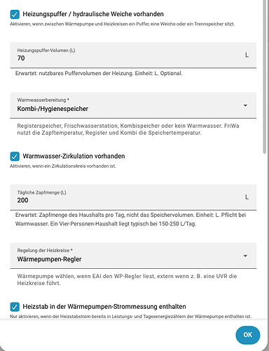

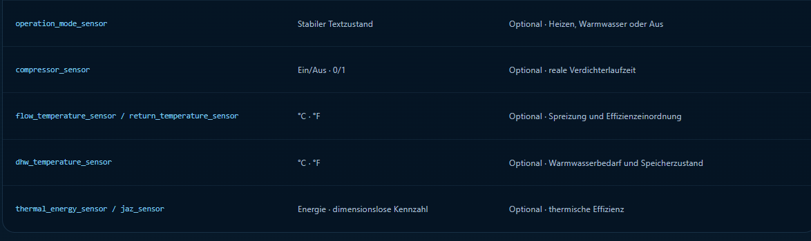

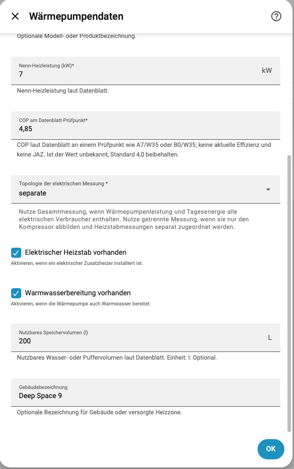

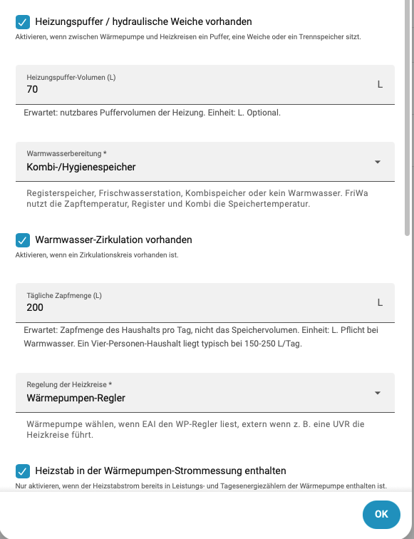

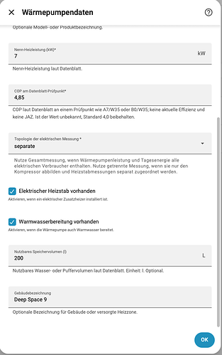

Hat jemand auch eine Stiebel Eltron mit ISG in EAI eingebunden? Wenn ja, was habt ihr hier eingetragen. Ich habe einen Brauchwasserspeicher und einen Pufferspeicher.
Möglicherweise kannst Du das hier einstellen:

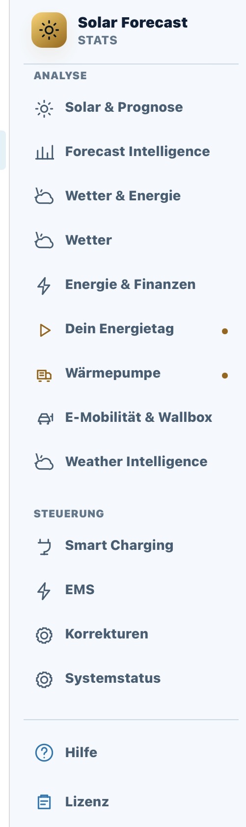

wie und wo kann ich denn den Lizenzschlüssel für EAI bekommen, noch über eine PN hier im Forum oder gibt es mittlerweile einen anderen Weg? Leider findet sich dazu nichts auf der Homepage und hier gibt es nur einen älteren Beitrag dazu…
Danke,
Klayman

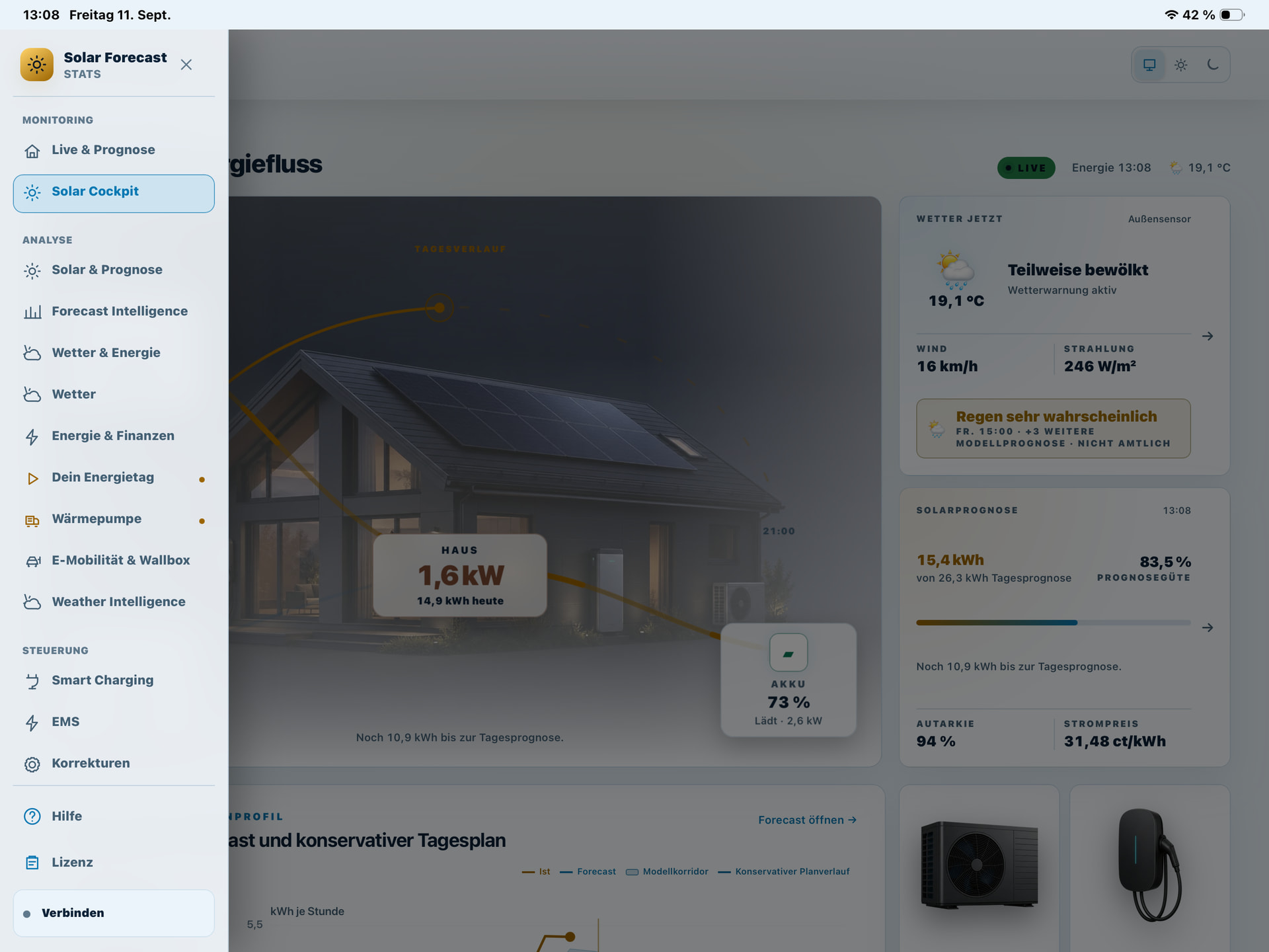

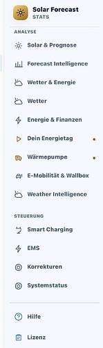

Unten auf „Lizenz“ tippen und … bezahlen.
Danke. Aber ich stehe noch auf dem Schlauch, die Menüleiste links sehe ich nicht. Bin auf der URL http://DEINE_IP_ADRESSE:8123/api/sfml_stats/dashboard
Hast Du die EAI Integration schon eingerichtet?
ja, als Demo eingerichtet und mit allen Sensoren versehen die ich finden konnte :wink:
Herzi, oben links auf die drei „Striche“ tippen, dann erscheint

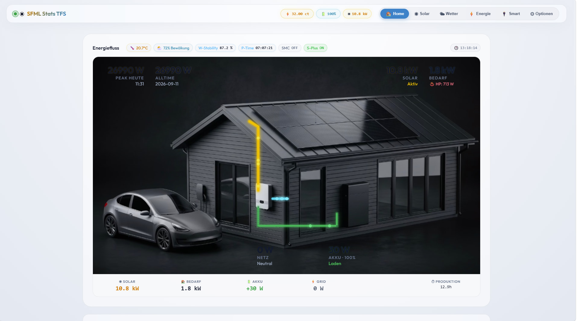

ich glaub ich bin irgendwo falsch abgebogen, so sieht das bei mir aus:
Mal ein update gemacht? Die ist ja aus dem Völkerkundemuseum-
