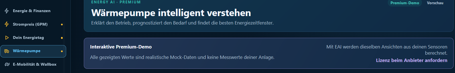

Ich habe mit SFML nicht neu angefangen. Der Lizenz-Hinweis steht bei mir mit der aktuellen Version auch noch da.

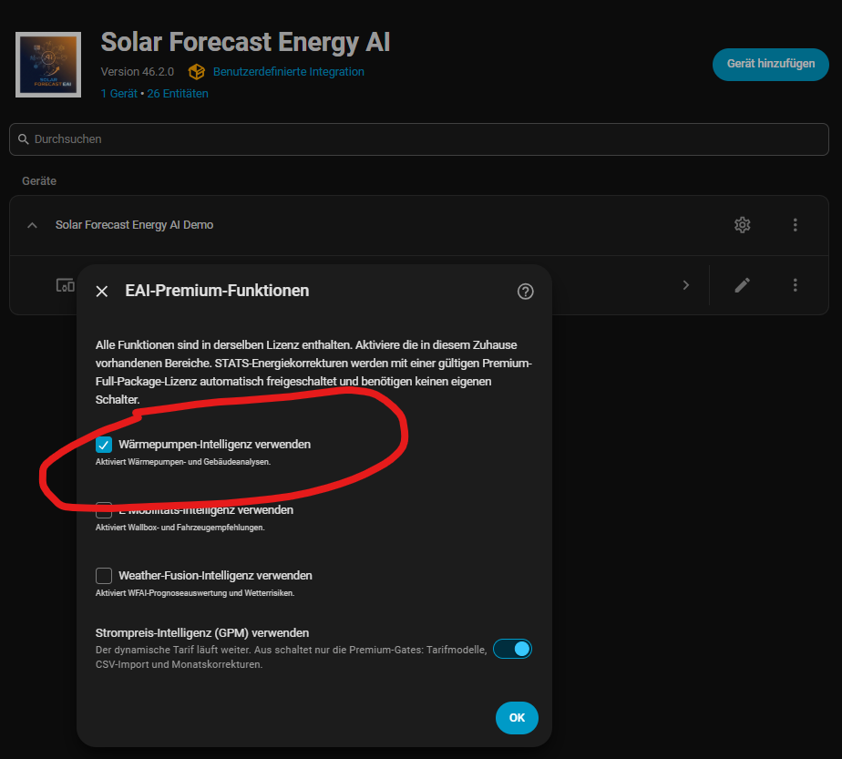

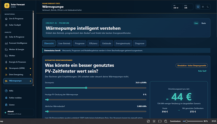

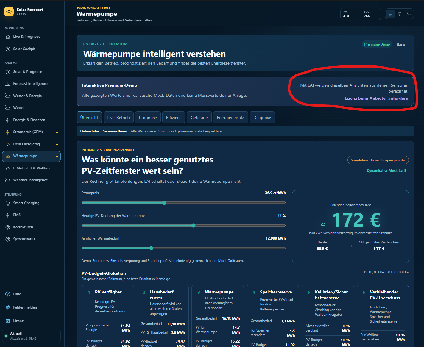

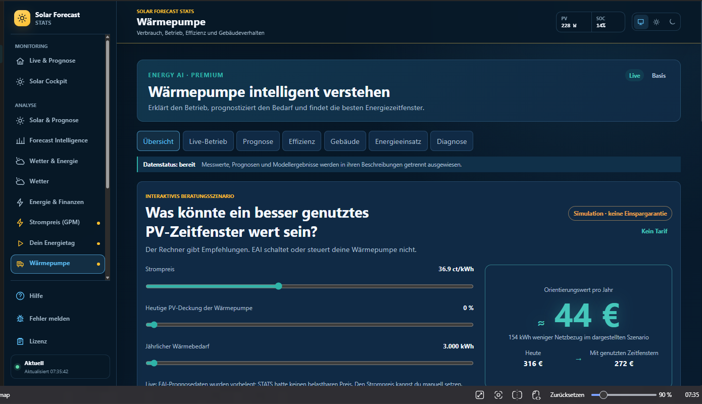

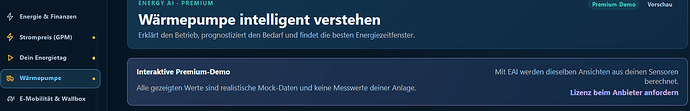

Bei mir besteht das Problem schon länger. ABER wie oben schon gezeigt, das Solar-Cockpit (wie bei dir auch) funktioniert. Ich bekomme trotz eingerichteter Wärmepumpe dort die Demo-Warnung:

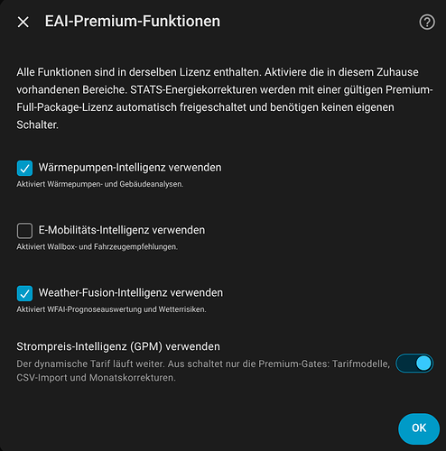

Mußt in EAI auch noch anhaken!
Richtig! - Bitte mal ausprobieren @KarlKlammer … bitte Rückmeldung! Demo-Daten gibt es auch mit Lizenz dort wo KEINE Konfiguration durchgeführt wurde.. zum Beispiel wenn man KEINE WP konfiguriert.
Bitte haltet mich bei der Thematik mal auf dem Laufenden!

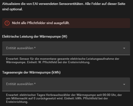

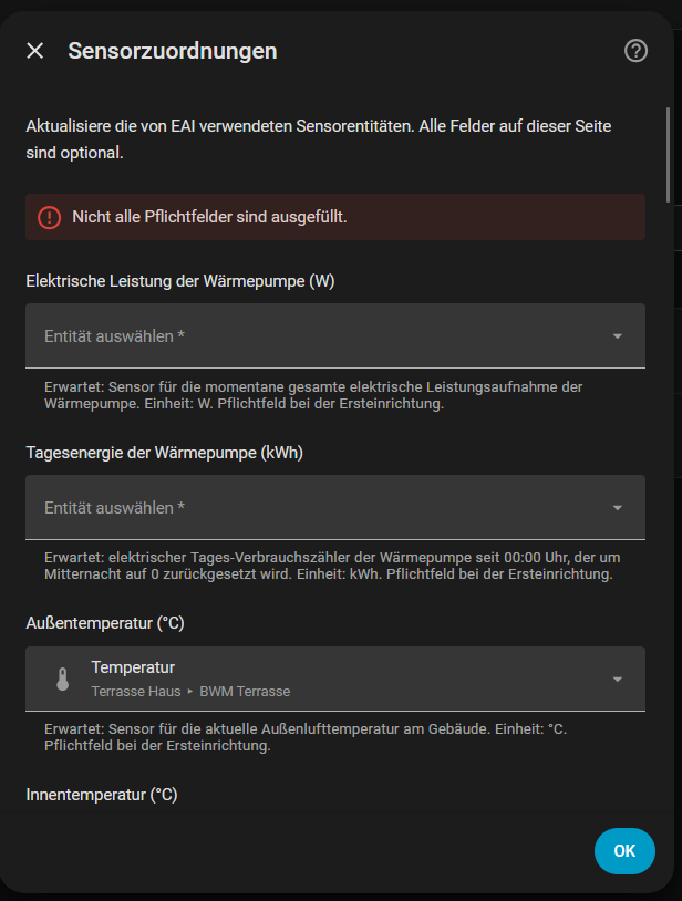

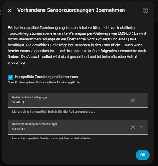

Wenn ich den Haken setze, werde ich zum Aktualisieren der Konfiguration aufgefordert.
Hier steht zwar, dass diese Sensoren optional sind.
Ohne Angabe komme ich aber trotzdem nicht weiter.
@KarlKlammer , wenn ich das hier alles richtig lese, hast Du bei „Wärmepumpen Intelligenz“ einen Haken oder nicht?
Ich konnte den Haken bisher nicht setzen, weil ich mangels Sensoren mit der Konfiguration nicht bis zum Ende durch komme.

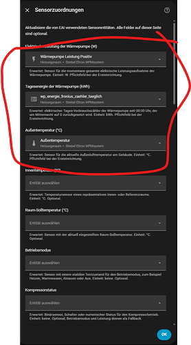

Hatte ich ausgewählt,
UND dann gerade eben mal nicht nur ESC gedrückt nach den Screenshots sondern ok.
Dann habe ich das hier noch einmal ausgewählt:
UND mich noch weiter mit OK durch das bisher schon ausgewählte.
@Tom-HA nach einem kompletten Neustart hat es dann geklappt:
Kann also nur an dem Update gelegen haben + zusätzlich noch einmal die Konfiguration durchgehen. DANKE an alle für eure Unterstützung.

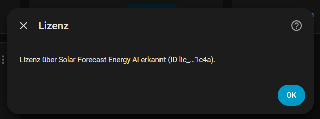

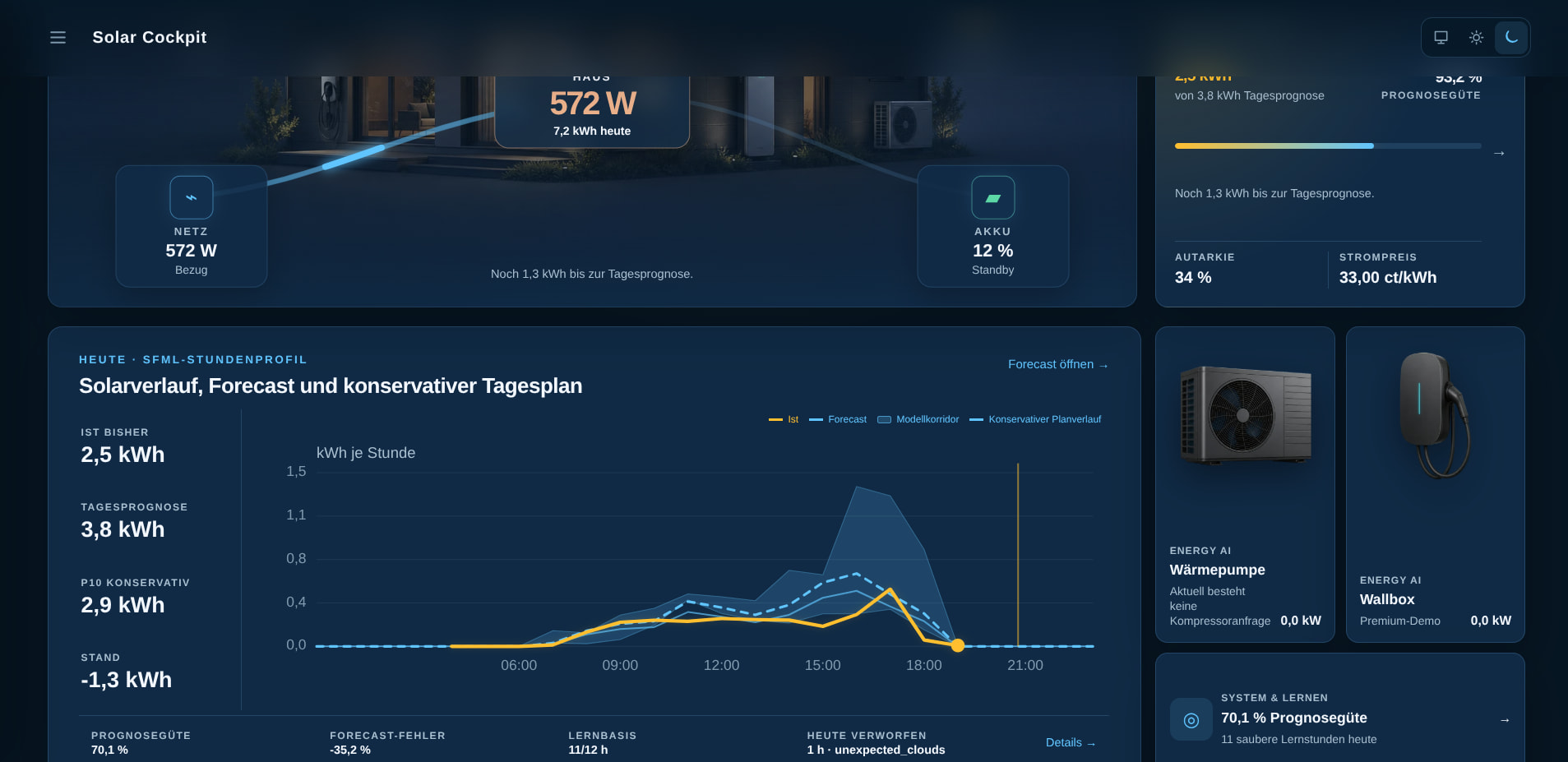

So ist es bei mir auch. Daher bleibt bei der WP der Hinweis zur Lizenz.
GPM hat den Schlüssel erkannt.

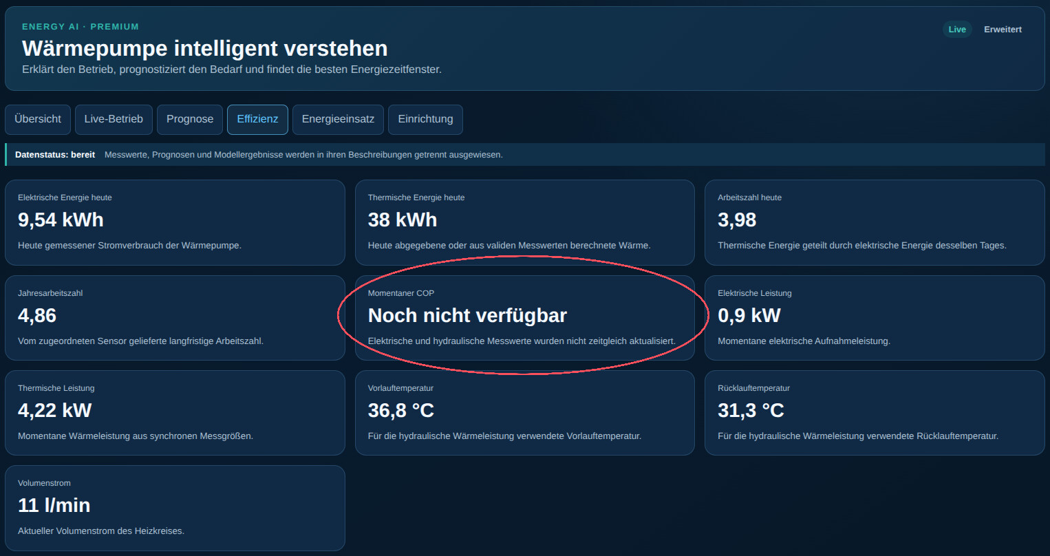

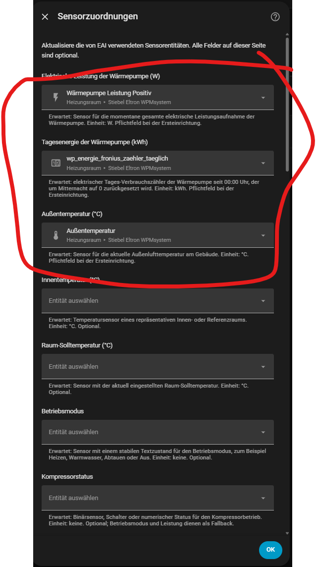

Die WP läuft hat aber bei dem eingekreisten Wert Momentan COP noch nie etwas angezeigt, das zeitgleiche ablesen der Werte was angemerkt wird kann man doch gar nicht beeinflussen.

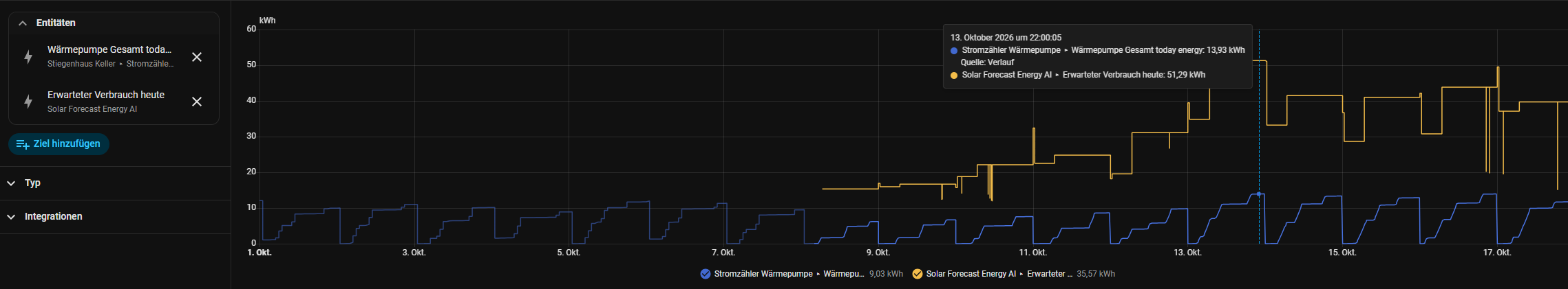

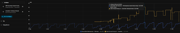

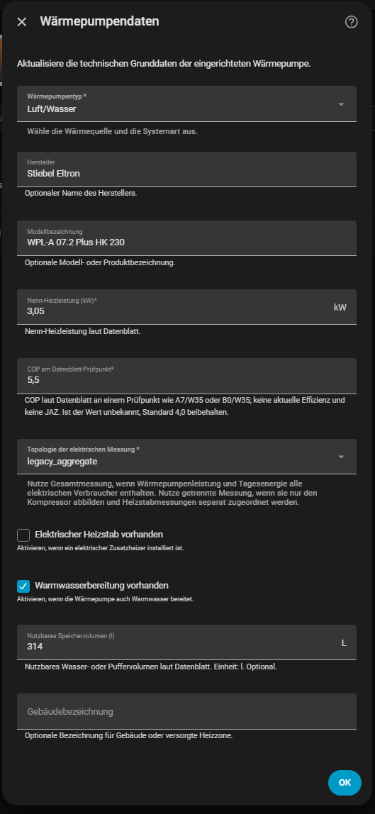

Ich habe das Problem, dass der erwartete Verbrauch für den heutigen aber auch morgigen Tag nicht einmal ansatzweise mit dem wirklichen elektr. Verbrauch der Wärmepumpe übereinstimmt. Kann mir da jemand Tipps geben, an welchen Eingaben/Sensoren das liegen kann? Oder wie ist die Erfahrung bei anderen in diesem Bezug? Ich beobachte das wirklich schon lange und komme einfach nicht drauf, woran es scheitern kann.
Habe eine Stiebel Eltron WPL25A mit 400l Pufferspeicher und 400l Trinkwarmwasserspeicher.
Hallo
Kannst du mir bitte mal per PN schreiben:
Name / Bezeichnung Wp
Art der Anbindunge an HA
HA Host ( VM, x86, Proxmox,..
Hardware ( PI , Baremetal,./)
Screenshot der Sensoren
Ich schaue es mir dann morgen mal in Ruhe an
