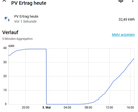

Das stimmt - wenn man den Sensor vom Huaswei Wechselrichter nimmt.
Wenn man eine Emma hat (evtl auch beim Dongle, das weiß ich nicht), gibt es den Sensor:
PV-Ertrag heute, das ist der DC-Sensor und hier sieht man auch, dass der “Ertrag” nach Sonnenuntergang nicht mehr ansteigt aufgrund der Entladung des Speichers. Auch ist hier der “Eigenverbrauch” des WR etc nicht abgezogen um die Werte zu schönen…
Der WR-Ertrag (AC) sieht dagege so aus und darf niht genommen werden:
