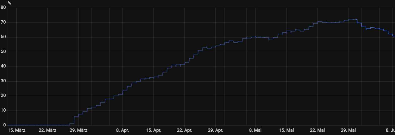

ich bin mit meiner Vorhersage Genauigkeit nicht zufrieden, diese war auf ca. 70%+ gestiegen und fällt seither.
Ich hatte Anfangs wohl einen Konfig Fehler mit ca. 4 kWp zu wenig (da war nicht alles gespeichert). Daher bin ich nicht sicher ob die Stats Fehlerhaft sind und beim neu konfigurieren reseted wurden und ich würde den Forecast gerne auf null/neu zurücksetzen.
Reicht es den Dienst zu entfernen und wieder einen zu konfigurieren, oder muss mehr gelöscht werden?
Ich mir nicht sicher ob es an einem der 3 Strings mit der Ost/West Ausrichtung 50/50;10° liegt. Ich will aber erst einmal von Grund auf alles sauber haben.

Auch ist bei mir der KI-Drift auf kritisch. Deshalb einmal alles von vorne ausprobieren.
Drift Kritisch ist ein guter Wert und hat eine Bedeutung.
Es werden einfach mehr Samples benötigt. Also weiter Sammeln lassen. Bitte nicht nach 1 oder 2 Monaten aufgeben.
Gerade im Laufe zwischen März und Mai ändert sich der sonnenstand und Tageslänge sehr massiv.
Es waren über 800 Samples. Aber wie gesagt. Ich hatte die String-Konfig verkac… da kann SFML nichts für :wink:
