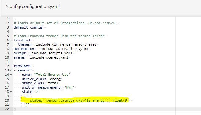

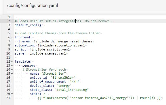

ich habe ein ähnliches Problem. Obwohl ich alles so gemacht habe wie in div. Anleitungen beschrieben, kann ich den Sensor nicht im Energiedashboard hinzufügen. Ich habe bestimmt einen Anfängerfehler gemacht, komme aber nicht drauf :frowning:
Anbei meine komplette Yaml und die Entität des Sensors,
Yaml
Ich bin für jeden Tip dankbar.
Jens
Auf den ersten Blick ist dein Sensor falsch eingerückt, dass ganze muss noch zwei Leerzeichen nach rechts.

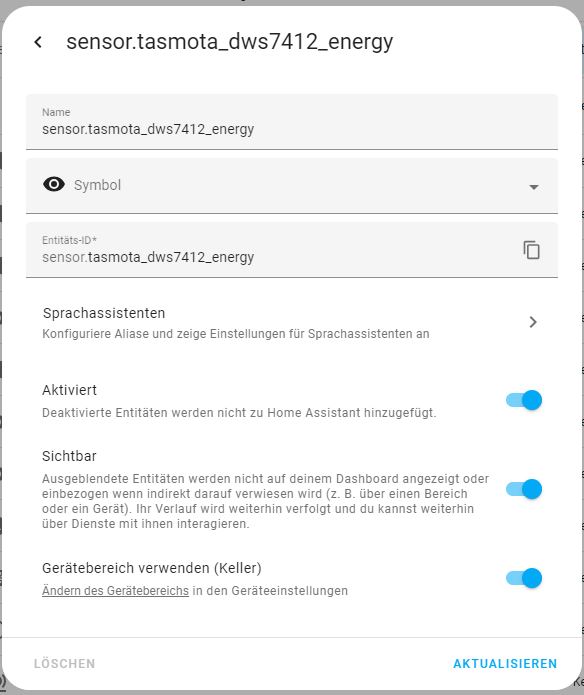

Welche Einheit hat denn der verwendete Tasmota-Sensor? Ist der bereits in kWh? Wenn ja, kannst du dir den Quatsch mit einem zusätzlichen Template-Sensor sparen und das über customize machen:
homeassistant:
  customize:
    sensor.tasmota_dws7412_energy:
      device_class: energy
      state_class: total

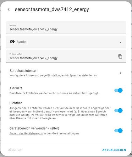

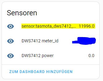

Der Sensor ist Einheitenlos. Die KWh muss ich, so habe ich das zumindest aus den ganzen Anleitungen verstanden, vergeben.
Sensor

- sensor muss weiter eingerückt werden

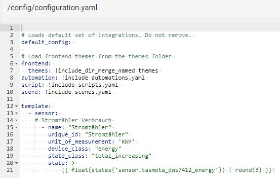

OK. Verstanden :slight_smile: Bin wohl gerade der DaU für diese Art der Programmierung. Meine YAML sieht nun so aus:
Yaml_3
Jetzt gibt es zumindest einmal einen Eintrag im Logfile. Auch wenn ich damit nicht viel anfangen kann. Sorry:
2023-09-10 15:18:27.298 ERROR (MainThread) [homeassistant.config] Invalid config for [template]: invalid template (TemplateSyntaxError: expected token ‘,’, got ‘sensor’) for dictionary value @ data[‘sensor’][0][‘state’]. Got “{{ float(states(‘‘sensor.tasmota_dws7412_energy’’)) | round(3) }}”. (See /config/configuration.yaml, line 12).
Nein, der ganze Block ab Zeile 13.
unit_of_measurement könntest du auch über customize ergänzen…
Das innerhalb states(‘…’) kommt nur in einfache Anführungszeichen.
Da hat sich ein Kopierfehler eingeschlichen. Habe ich jetzt korrigiert.
Danach kam dann dieser Logfile Eintrag:
Invalid config for [template]: invalid template (TemplateSyntaxError: unexpected char “'” at 16) for dictionary value @ data[‘sensor’][0][‘state’]. Got “{{ float(states('sensor.tasmota_dws7412_energy)) | round(3) }}”. (See /config/configuration.yaml, line 12).
Na da fehlt wohl jetzt ein ’
:innocent: Danke.
Ist wohl doch zu warm im Dachgeschoss. Das ist jetzt korrigiert und nun kein Logfile Eintrag mehr.

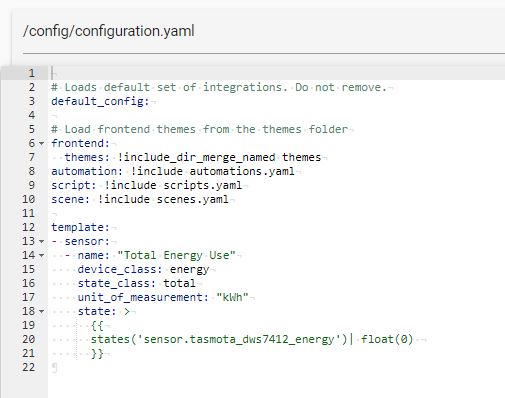

Hinzufügen zum Energiedashboard geht aber leider immer noch nicht.
Yaml_4
Hast du HA einmal neu gestartet? Nicht der schnelle Neustart.
Ich würde behaupten das jetzt der Teil mit - name zuweit eingerückt ist, durch den Kommentar.
Ist genau wie bei mir eingerückt:

Eben nicht…
- name ist 4 eingerückt und
{{ unter state auch
Ein Boot tut gut.

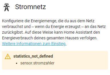

Hat tatsächlich geholfen :slight_smile: Ich habe nach jeder Änderung die YAML neu geladen, aber der komplette Neustart hat echt geholfen. Vielen Dank an euch!!
Jetzt habe ich nur noch diese Fehlermeldung/Hinweis bei der Energiedashboardkonfiguration:
Meldung
Jetzt beobachte ich mal, ob sich die Werte aus dem Stromzähler übertragen und auch sichtbar sind.
Gruß + Danke

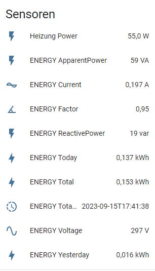

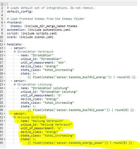

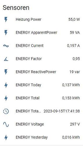

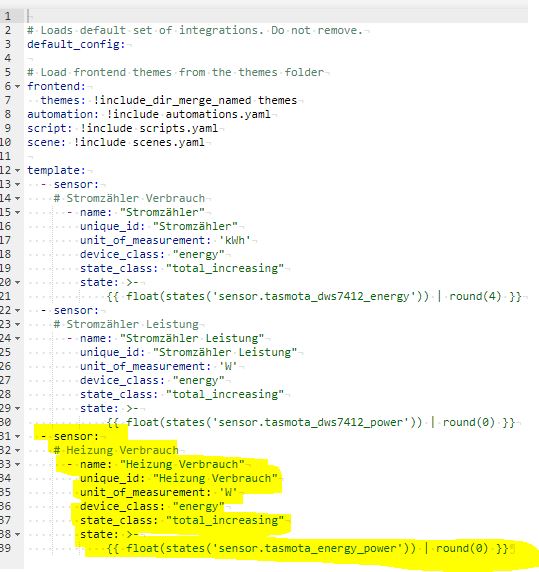

Nun habe ich gedacht, ich kann das selbe mit einer Tasmota Steckdose machen. Hier werden einem ja auch verschiedene Sensoren angeboten. Ich bekomme den Sensor für den aktuellen Verbrauch nicht in das Energiedashboard bei den Verbauchern. Der zusätzlich angelegte Sensor funktioniert auch nicht. Ich kann nur den Sensor für den Tagesverbrauch “EnergyToday” in das Energiedashboard aufnehmen. In einem normalem dashboard kann ich sowohl den in Yaml angelegten Sensor als auch den Sensor direkt von der Steckdose hinzufügen
Ich habe mehrfach neu gestartet und auch einen Tag gewartet. Hat aber nichts an der Situation geändert.
Gruß + Danke
