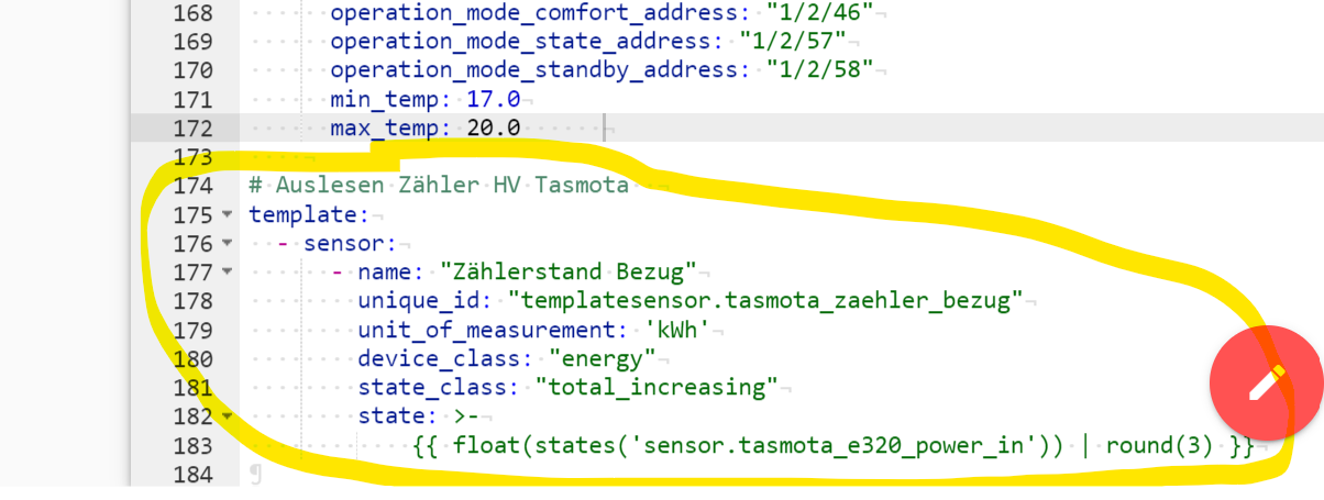

nun habe ich aber das Problem, dass ich die Entität nicht in das Energie Dashboard bekomme (Keine passenden Statistiken gefunden)
Dazu wird ja im Video erklärt, dass in der /config/configuration.yaml ein templatesensor angelegt werden muss. Genau daran scheitere ich. muss “template-” noch irgendwie aufgerufen werden?

Ich habe mein Problem gefunden! Ich musste einfach das System einmal neustarten da ich erstmalig ein Template aufgerufen habe.
Es hat mich jedoch eige Stunden gekostet.

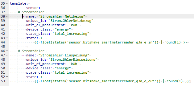

Guten Morgen, ich habe versucht einen Template Sensor zu erstellen für das Energie Dashboard. Das sieht wie folgt aus
TemplateSensor

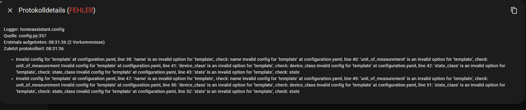

Leider erhalte ich dann folgende Meldung
Was mache ich falsch? Habe mich dafür am Tutorial von Simon42 orientiert.
Du achtest nicht auf die korrekte Einrückung. Wie aus der Fehlermeldung ja auch zu ersehen ist, muss “- name:” eingerückt werden, weil der Begriff sonst als Option eines Templates fehlinterpretiert wird. Alles danach folgende muss natürlich auch entsprechend eingerückt werden.
Und bitte: keine Screenshots von Yaml-Codes, sondern immer den Code mit Hilfe der Schaltfläche </> posten, weil man die Fehler dann besser sehen und ggfs. auch beheben kann.
Dass es prinzipiell nicht notwendig ist, zusätzlich zum bereits bestehenden Sensor noch einen zusätzlichen mit exakt den identischen Werten zu erstellen, ist dir wahrscheinlich auch nicht bewusst. Man muss lediglich den bestehenden Sensor mit den fehlennden Informationen mittels customize anreichern, dann funktioniert er auch im Energie-Dashoard. Das Thema hatten wir hier schon ziemlich oft, unter anderem hier: Neulingsfrage: Anlegen von Sensoren für tasmota

Versuch’s mal so:
template:
  - sensor:
      - name: "Stromzähler Netzbezug"
        unique_id: "StromzählerNetzbezug"
        unit_of_measurement: 'kWh'
        device_class: energy
        state_class: "total_increasing"
        state: >-
            {{ float(states('sensor.bitshake_smartmeterreader_q3a_e_in')) | round(1) }}
      - name: "Stromzähler Einspeisung"
        unique_id: "StromzählerEinspeisung"
        device_class: "energy"
        state: >-
            {{ float(states('sensor.bitshake_smartmeterreader_q3a_e_out')) | round(1) }}
Das hat funktioniert, vielen Dank. :slightly_smiling_face:
