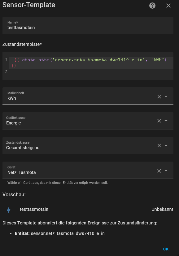

Wird der korrekte Wert angezeigt, wenn du
unter Entwicklerwerkzeuge / Template eingibst?

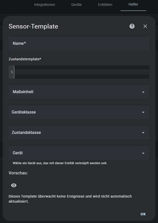

Template-Sensoren kannst du auch über die GUI als Helfer anlegen. Dann musst du nicht jedesmal neustarten, wenn du was anpassen oder korrigieren musst.
–>Leider nein, hier wird mir Null angezeigt.
Ich habe auch mit den Sensor Templates schon im Vorfeld probiert, mit dem selben Ergebnis

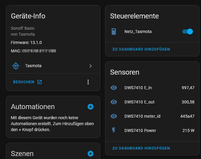

Die Sensoren im Gerät werden ja angezeigt:
Da bin ich vermutlich noch zu sehr Anfänger um den Zusammenhang zu verstehen, oder welche Verbindung hier fehlt.

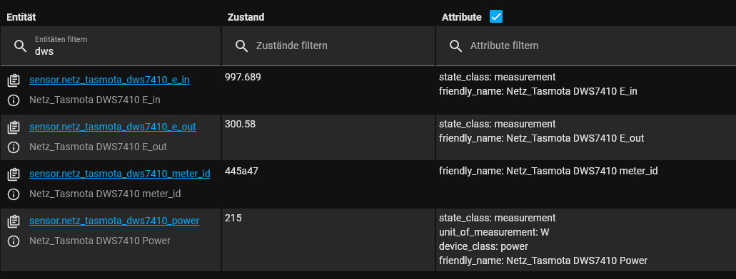

Geh mal bitte in Entwicklerwerkzeuge → Zustand und zeige den Sensor DWS7410.

Das steht unter Entwicklerwerkzeuge Zustand:
Und DWS7410_Power muss Watt sein, weil das der aktuelle Verbrauch ist, positiv wenn ich beziehe, negativ wenn ich einspeise, das muss ich nicht in kwh umrechnen. In und Out sind die Zählerstände die in kwh angegeben werden.
Ich schau mir das Video nochmal an.
Ja, die e_in und e_out Sensoren sind bereits “Energie”-Sensoren in kWh. Dummerweise werden sie von Tasmota aber ohne device_class, state_class und unit_of_measurement übergeben, sodass Home Assistant das nicht weiß.
Du musst also diese beiden Sensoren noch mit diesen Informationen anreichern. Wie das geht, steht hier im Forum an unzähligen Stellen beschrieben, z. B. hier: Energy dashboard/Tasmota/Hichi Leskopf

Okay, dann hatte ich das falsch verstanden. Ich habe auch die Werte bei in und out falsch interpretiert. Ich habe nicht erkannt, dass das Summen (total) sind. Mein Fehler - sorry.
Mit dem o.a. Template state_attr fragst du den Sensor nach dem Attribut kWh. Dieses Attribut liefert er aber nicht. Stattdessen wird der kWh-Wert im Status ausgebeben und den fragst du so ab:
{{ states('sensor.netz_tasmota_dws7410_e_in') }}
Hallo Alex, vielen Dank, das war die Lösung und jetzt funktioniert es :slight_smile:
