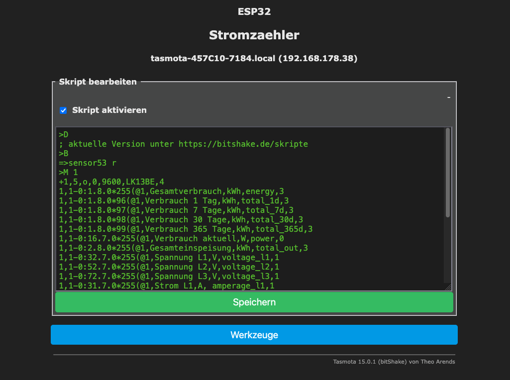

es geht auch im Tasmotascript von Bitshake die beiden Werte als energy und power anzulegen.
Hier zum Beispiel
Gesamtverbrauch,kwh,energy,3
Verbrauch aktuell, W, power,0
Dann erkennt Homeassitant das auch.
Wenn man HA und die HA Tasmota Integration nutzt, was hier dann ja wohl für so ziemlich alle User gelten sollte, :laughing: sicherlich auch keine schlechte Idee. :+1: Die meisten User orientieren sich halt an den Script-Vorlagen von Tasmota
und bei denen ist das - eben weil sie ja allgemein gehalten und für alle möglichen Smarthome-Lösungen gedacht sind - so halt nicht enthalten. Als ich vor Jahren meinen IR-Lesekopf eingerichtet habe, habe ich auch die Iskra Script-Vorlage von der Tasmota Webseite genutzt und somit fehlte mir damals natürlich auch die Energy-Device-Class. :slightly_smiling_face:
