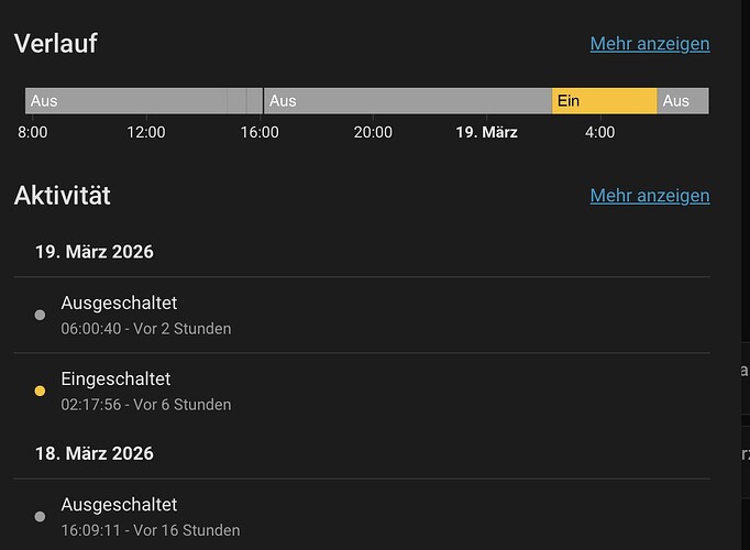

kommt ab und zu vor, daß morgens das licht an ist - 02:17:56 hat es niemand aus dem Haus eingeschaltet - wird über Aqara Lichtschalter (Light switch H2 EU (double rocker)) der ein Relais von Shelly das Licht einschaltet / Licht ist ein anderer Stromkreis wie der Schalter und deswegen das Shelly

Was sagt denn das Log, wer die Automation triggert?
da stand nichts drinn, das ist ja das kuriose
Normal ist das zumindest nicht in HA. Wenn es durch eine Automation oder übers Dashboard geschaltet worden wäre, hättest du es in Log gesehen.

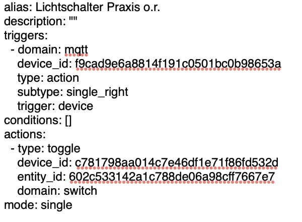

in HA gibt es nur eine Automation mit den beiden Geräten - wenn der Taster von Aqara betätigt wird, schaltet er das Shelly so daß das Licht angeht - das war es - von Hand hat es auch keiner in der Nacht eingeschaltet - das ist das komische :flushed_face:

Kannst die Automation yaml zum Einschalten bzw. Ausschalten der Lampe posten? Wie hast du dein Trigger in der Automation genau definiert?
Codezeilen bitte wie folgt posten:
Code-/Logzeilen formatiert (bitte immer in </> einbinden)
und nicht als Bild/Hardcopy!

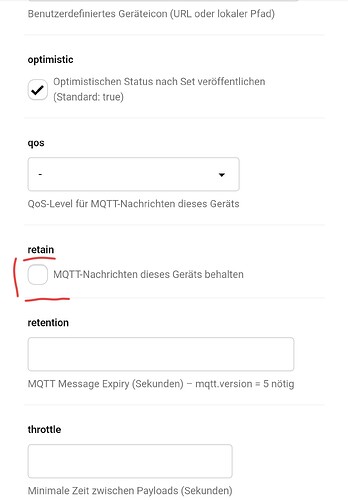

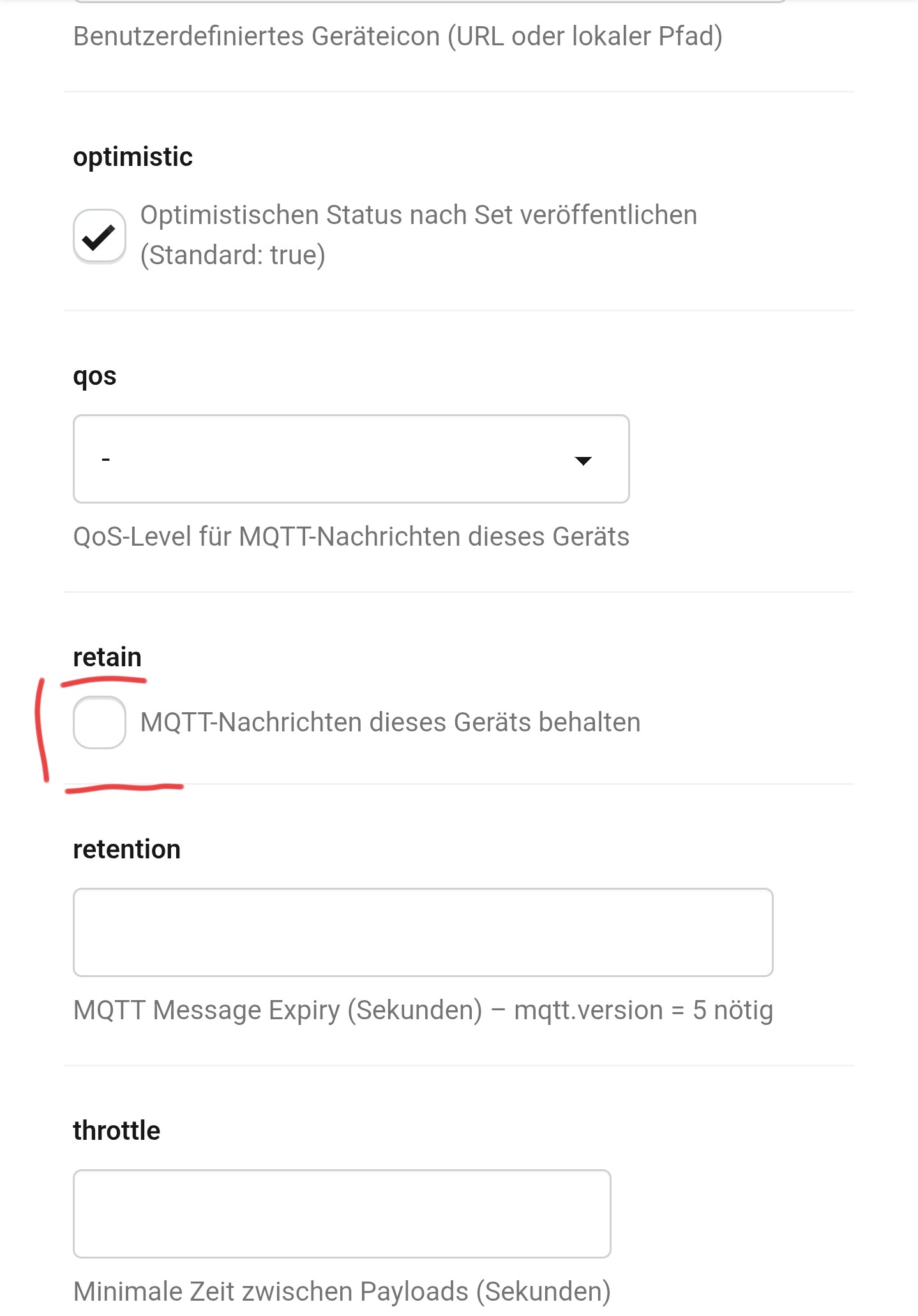

Kann es sein, dass bei dir ein retain flag für dieses Gerät in z2m aktiviert wurde. Somit wird die mqtt Nachricht gespeichert und bei broker/home assistant Neustart oder irgendeine Aktualisierung die alte mqtt Nachricht erneut kommt und deine automation auslöst

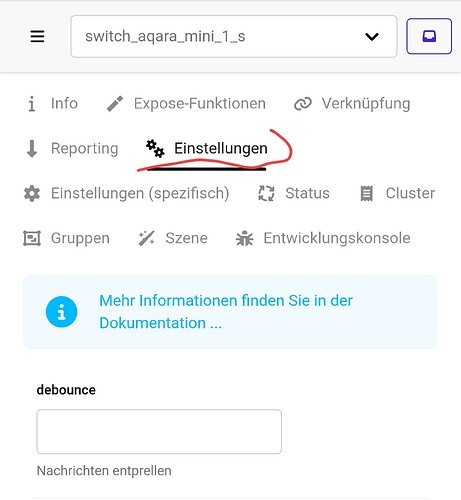

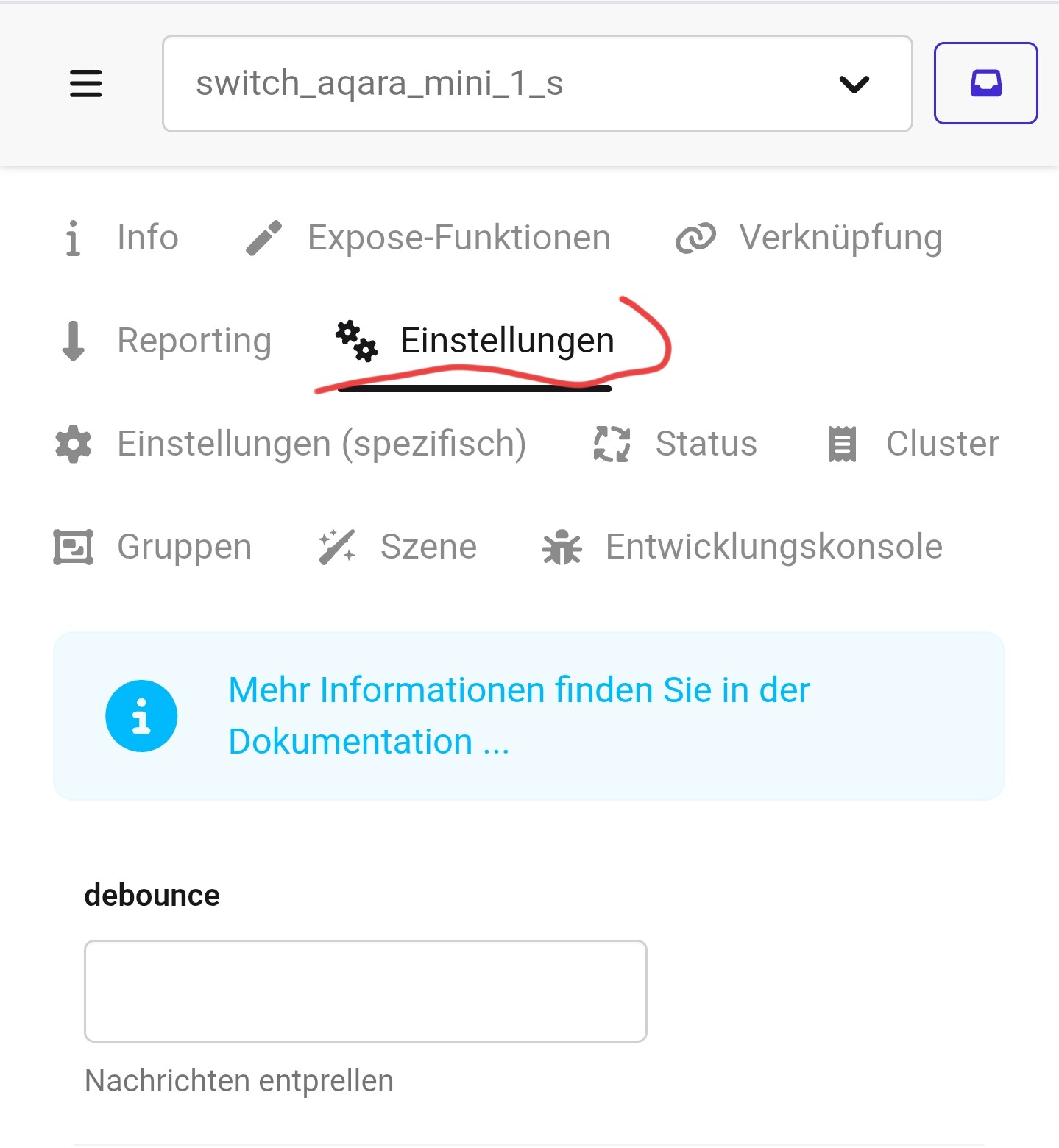

Kannst in der web ui von z2m dein aqara switch raussuchen und dann unter Einstellungen retain prüfen bzw. Hacken raus falls drin.
Falls retain drin war, musst du noch die retained messages vom brocker löschen. Am besten einen Mqtt Explorer verwenden

retain war nicht an -
