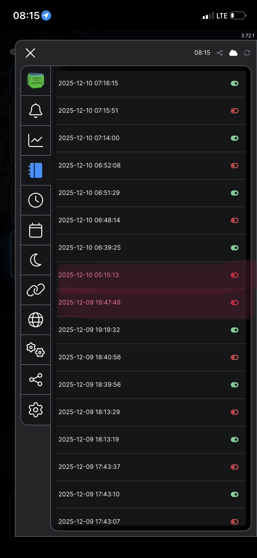

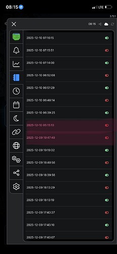

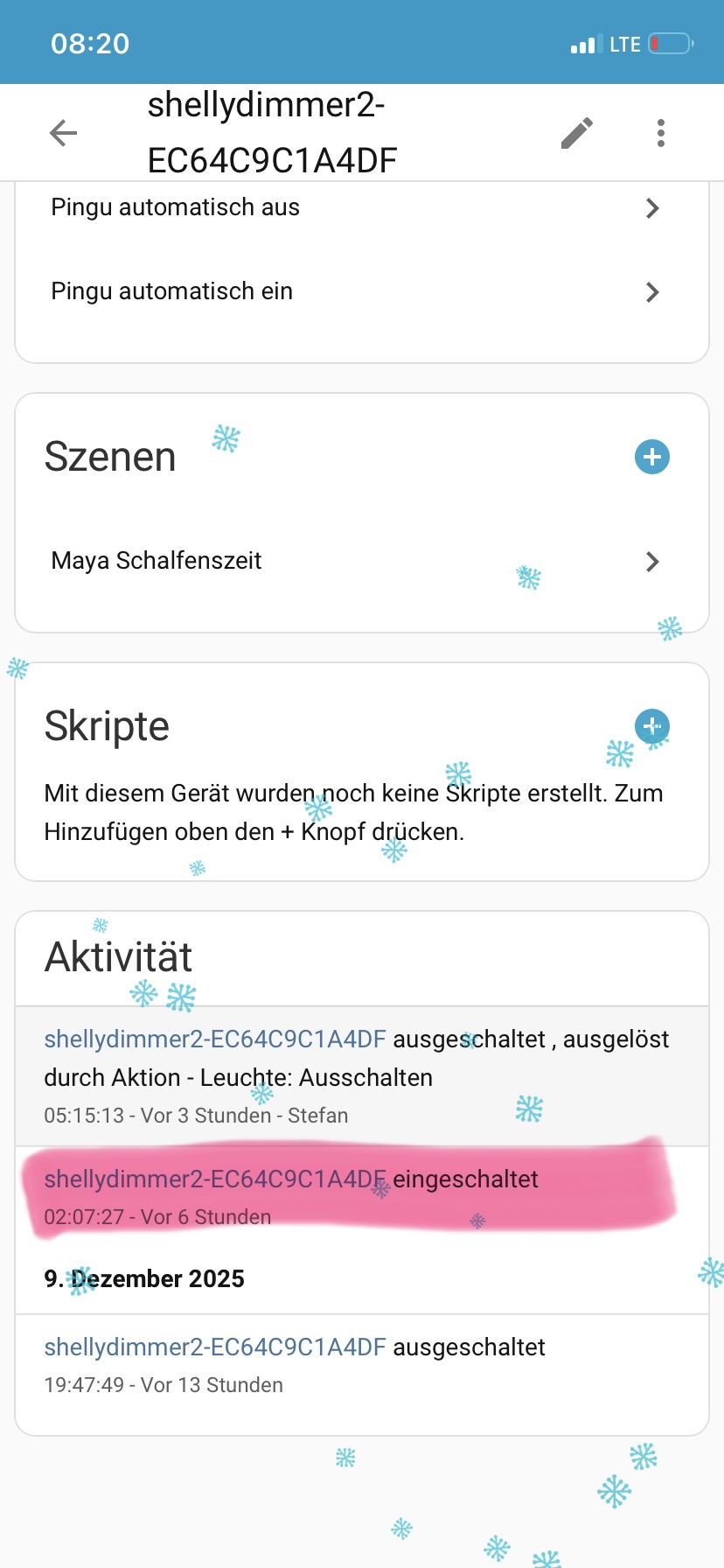

Seltsam finde ich, dass ich im Aktivitätsprotokoll keinen Eintrag von einschalten finde, auch der Stromverbrauch war angeblich 0.
Noch seltsamer finde ich dass ich in der Shelly Integration in HA sehrwohl eine Aktivität protokolliert sehe. Allerdings ohne zusatzinformationen, also so als ob das Licht über den Schalter eingeschaltet wurde. Wenn ich das Licht über HA schalte sehe ich immer viel mehr Infos. Ich gehe daher davon aus dass es sich eher um ein reines Shellyproblem handelt.

Wie man im Screenshot sehen kann schalte ich den Shelly ja auch von aus auf aus. Dazwischen gabs kein offizielles ein.
Wie Milkaschokolade schon geschrieben hat müsste man das ja auch in den Logs sehen. Auch einen lockeren Draht oder Induktion von anderen Leiungen müsste man ja da dann als Ein befehl protokolliert sehen.

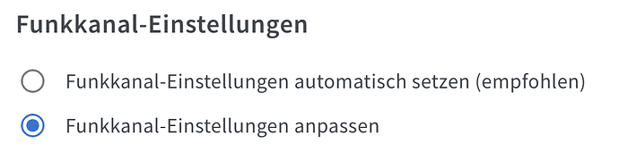

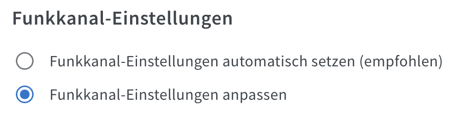

Jo, das kenne ich. Bei mit hat das Flurlicht ein Eigenleben entwickelt. Am Ende war es die Fritzbox die den Kanal automatisch (per Default) gewechselt hat.
Nachdem ich diese Einstellung angepasst habe war der Spuk vorbei :slight_smile:
