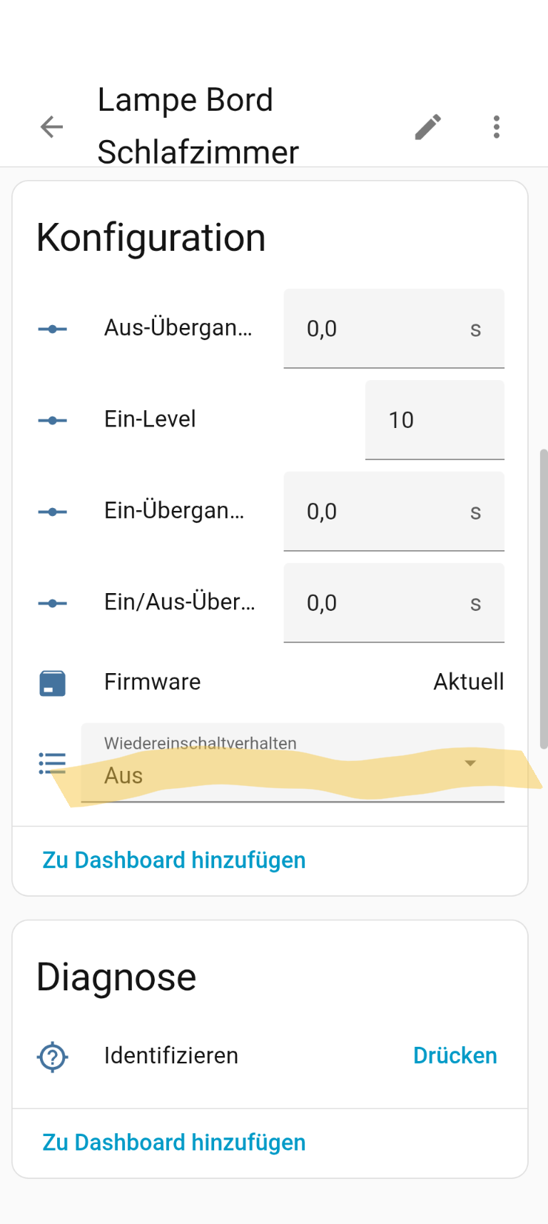

Ich glaube, die Lampen schalten sich ein, wenn sie die Verbindung verlieren - z.B. nach HA Update oder eben wenn die FB den Kanal wechselt.
Man sollte das Wiedereinschaltverhalten hierüber steuern können:
Das Verhalten nach Wiedereinschalten beschreibt aber das Verhalten nach einem Stromausfall, bzw. wenn der Strom getrennt wird z.B. über einen Schalter.
Das trifft weder bei eine Home Assistant Neustart noch bei einem Kanalwechsel, etc. zu.
Wenn kein Defekt vorliegt und keine Automation im Spiel ist. Dann wird außerhalb von Home Assistant geschaltet.
Ggf. Liegt es an dem komischen Konstrukt: Smarter Schalter, schaltet eine smartes UP-Modul?!
