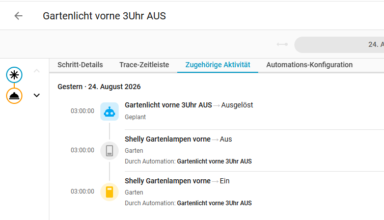

Ich quäle mich nun schon seit einiger Zeit mit dem Problem, dass die Automation zu 100% einwandfrei startet, auch zu 100% einwandfrei ausschaltet, jedoch zu 80-90% in der gleichen Sekunde wieder einschaltet. Siehe mal Screenshot, wo ich das ohne Sonnenstand einfach auf eine Uhrzeit gesetzt habe.
Der Screenshot erweckt den Eindruck, dass der Einschaltvorgang durch die Automation kommt, was ich aber zunehmend bezweifle. Ich hatte vorher eine Automation vor ein und aus. Jetzt habe ich es aufgetrennt in eine für ein und aus. Wieso soll die Aus-Automation Einschalten? Und letzte Nacht habe ich es mal ganz anders getestet und die Automation in HA deaktiviert und eine in Shelly direkt eingestellt. Exakt gleiches Verhalten: ging aus und direkt wieder an. Und das obwohl gestriger Test - jedoch als Zeitdauer des Einschaltens dann nur für 2 Minuten - erfolgreich verlief.

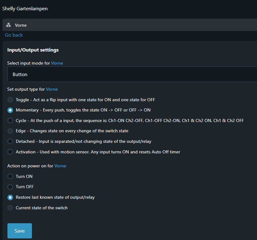

Im Shelly ist das als Taster konfiguriert und hat m.E. auch die richtigen Settings für In-/Output.

den anderen Hinweis habe ich nicht ganz verstanden, wo exakt ich nachsehen soll. In meinem ersten Screenshot sieht man, dass zunächst der Aus- und Einschaltvorgang um 3Uhr jeweils durch diese Automatisierung erfolgte. Was ich sehr komisch finde, da der Code ja rein einen Ausschaltvorgang beschreibt. Und wie schon gesagt, ist ja gleiches Problem in der Shelly Automatisierung, also komplett ohne HA.

Edge geht wohl nur, wenn der Input Switch ist. Aber ich habe Button (Taster), daher Edge ausgegraut.

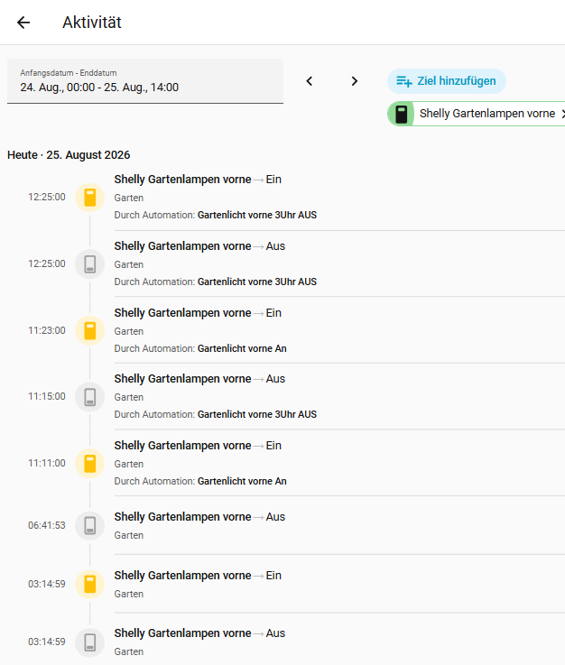

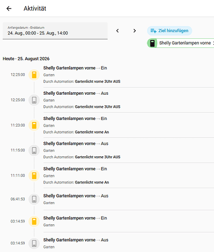

Anbei mal die Situation von heute. Man sieht, dass lediglich ein Test (EIN um 11:11Uhr und AUS um 11:15Uhr) ok war. Alles andere war wieder ein ad-hoc Einschalten

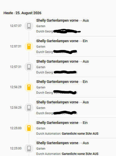

Habe eben dann auch festgestellt, dass erst beim 3. mal die Lampe ausging, als ich den Button manuell im HA gedrückt hatte. Drücken via physischem Taster klappt immer
Das bestätigt ja auch meinen verdacht, dass es wohl nicht an irgendwelchen YAMLs in HA liegt, da die Zeitsteuerung ja auch nicht in der Shelly-App direkt lief.

Also m.E. liegt das Problem im Shelly Device bzw den Shelly Settings. HA zieht diese ja dann. Ich habe heute mal paar kürzere Tests gemacht, in dem ich im Shelly auf “detached” gegangen bin. Das wäre zwar nicht mein Wunschbild, aber seit die physischen Taster damit weg sind, sieht es erstmal positiv aus. Will mal sehen, wie der lange test heute nacht ausfällt
evtl waren die Zeitstempel irritierend, aber es ist eigentlich immer zeitgleich ein Aus und in selber Sekunde folgt ein An. Das letzte Aus in dem Screenshot war dann erfolgreich, aber damit erst im 3. Versuch

der Test mit Detached hat erstmal funktioniert. Gestern paar Tests mit kurzen Leuchtdauern und heute mein gewünschtes Skript mit Sonnenunter-/aufgang. Das ist zwar erfolgreich, aber natürlich nicht mein Ziel, denn die physischen Taster würde ich ja schon gerne weiter nutzen. Aber möglicherweise grenzt es die Fehlersuche ein
