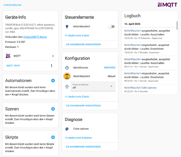

hier ein paar Screenshots, in dem Zeitraum, wo die Lampe angeht, meldet der Bewegungsmelder nichts.
Das sieht aber am Bild anders aus? Ich erkenne am Sensor Wäschekeller OFF → 15.04.2025 10:32 Uhr → genau wie beim Ausschalten der Lampe → light.turn OFF 15.04.2025 10:32 Uhr.
das bin ich, um die Lampe auszuschalten. das Einschalten passiert meistens im Zeitraum von 0-6 Uhr Morgens
Wäre aber auch schön, wenn du auch sagst, dass du NoteRED verwendest und nicht die Automationen von HA. Hier kann ich nur @Jim_OS zustimmen.
Dann mach mal ein Screenshot BEVOR du ausschaltest. Wenn der Sensor Wäschekeller dann auch ON meldet und die Lampe auslöst, dann passiert irgendwas im Wäschekeller. :wink:

So heute morgen war die Lampe wieder an
Es kann genauso gut die Ikea-Birne sein, die das Verhalten auslöst. Hast du die Möglichkeit, mit einer anderen Birne zu testen?
Das was ich auch noch festgestellt hab, bei meinem Sohn, daß die Verbindung nicht optimal ist und bei einer Unterbrechung zum Koordinator die Lampe sich merkwürdig verhält. Muss nicht sein, kann aber passieren, daß durch die wechselnde Verbindung die Lampe schaltet. Ist bei den Herstellern unterschiedlich was die machen wenn mal kurz die LAN Verbindung oder Strom weg ist.
