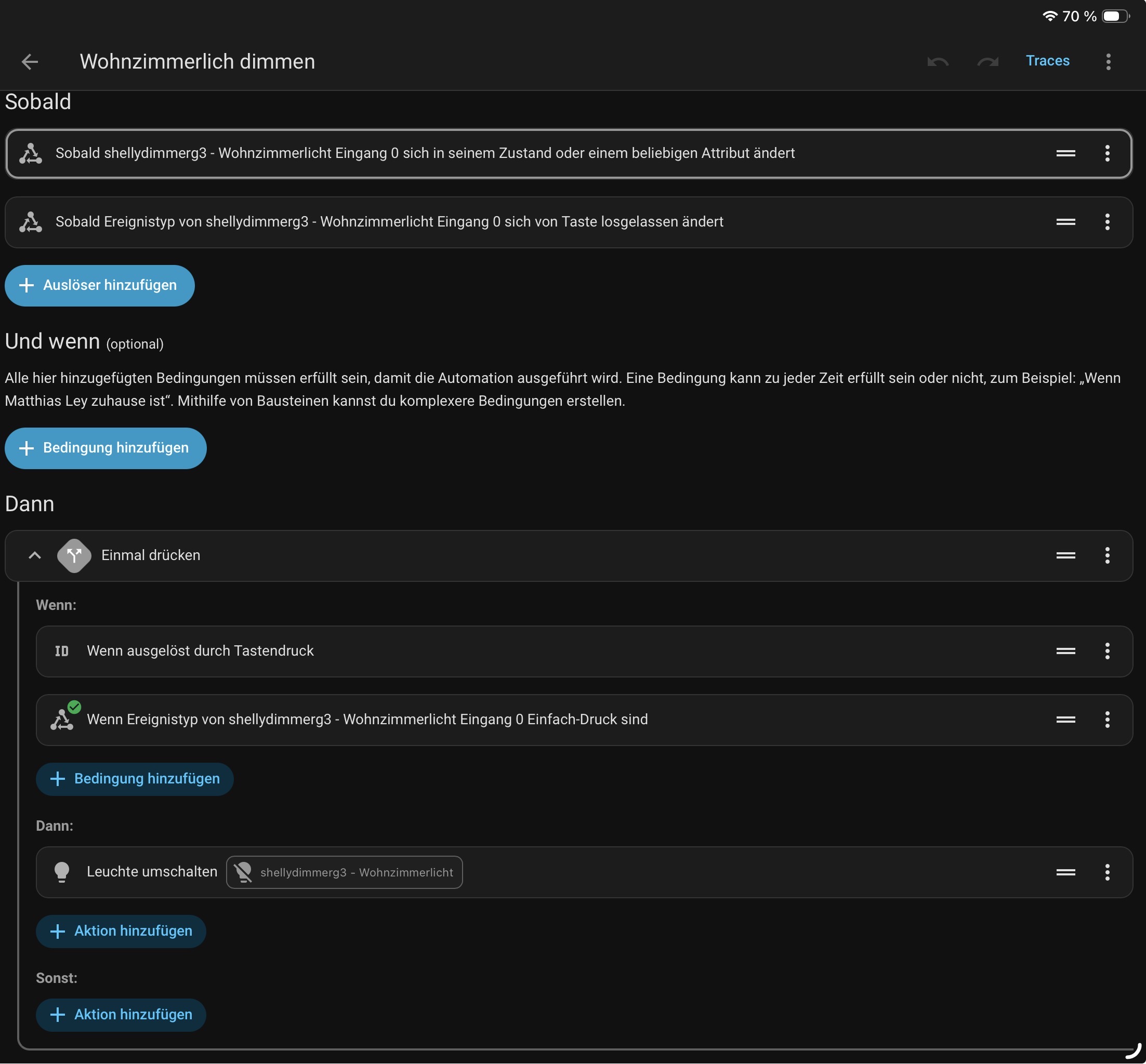

magst du mal einen Screenshot von der Automation, bzw. dem Auslöser posten? Mit der Beschreibung ist das leider nur Glaskugel gucken.
Meinst du mit Update ein Softwareupdate. Wenn ja, wie wird das durchgeführt, wenn nein, was genau meinst du?

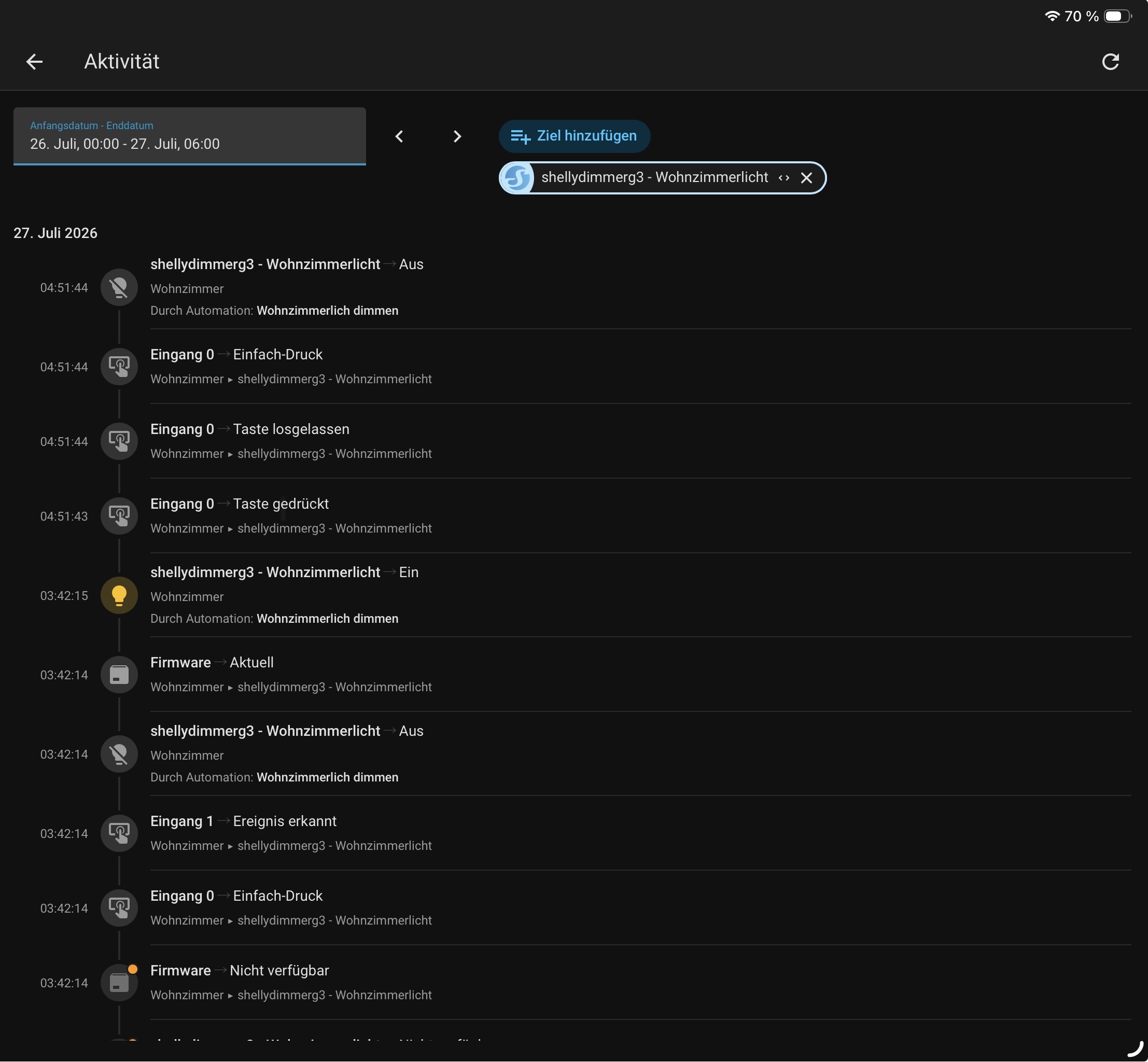

das ist meine Automation und auch der Bericht vom Shelly.
Meine Idee ist das ich vielleicht in den Auslöser noch etwas hinzufüge das überprüft wird ob in der letzten Minute ein Update durchgeführt wurde und wenn ja dann Ignoriere den Befehl des Tastendruck für 2 min oder so.
Ich verstehe den Sinn dieser Automation nicht und schon gar nicht, wozu der obere Auslöser dienen soll.
Die beiden Auslöser sind das erkennen von einem Tastendruck über den Lichtschalter bzw. das lange drücken des Taster vom Lichtschalter und das zweimal drücken erkannt wird
Ich möchte habe es so gemacht das bei einem einfachen Druck, das Licht nur auf 35% angeht, bei doppel Klick geht es auf 100% an und bei langem druck wird das Licht gedimmt.
die Automation ist deswegen da ohne die automation das Licht vom Shelly immer in der letzten Position oder Helligkeitswert eingeschaltet wurde. ich wollte aber feste Werte haben daher die Autoamtion. @HaGoDo hast du sonst eine besser idee wie ich es umsetzten könnte?
bin neu in HA und versuche mich dort einzuarbeiten

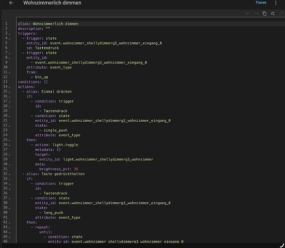

Automationen als Screenshot zu posten, ist wenig hilfreich. Poste doch bitte den Yaml Code.
Auf den ersten Blick, vermute ich mal, dass Deine Auslöser nicht ein eindeutig sind.
Die Änderung der Attribute hat da nichts zu suchen. Auch fehlt die Angabe von —> zu

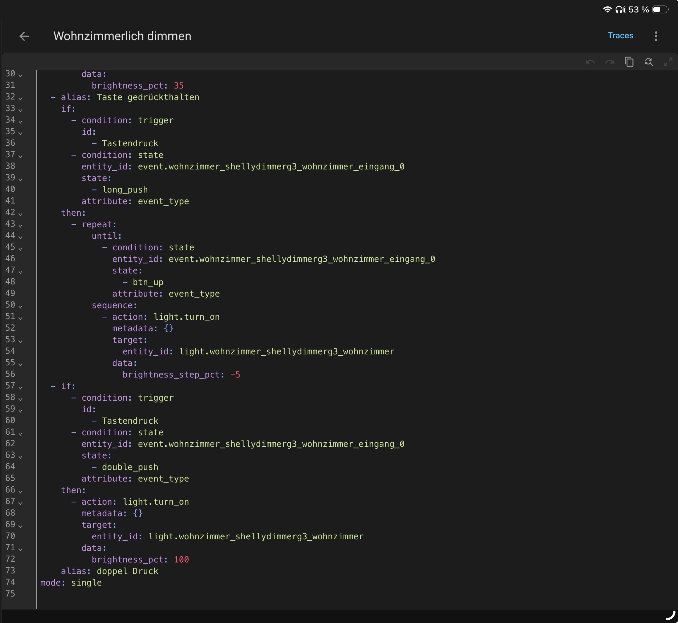

@Osorkon danke, hier der Yaml Code
Code sollte man per Copy&Paste in den Beitrag einfügen (über das Icon „Vorformatierter Text“)
Wenn du hier Code postest, dann füge den bitte hierüber image und nichts als Bild ein:
Das macht es für alle um einiges leichter.

In deinem Fall hattest du den Auslöser so gesetzt, dass es immer auslöst sobald sich der Zustand oder ein Attribut von Eingang 0 ändert. Das triggert also auch, wenn der Shelly bei Stromausfall, oder ggf. Update / Neustart in Unbekannt wechselt.
Du willst IMMER klare Auslöser. Wenn du zukünftig beispielweise auslösen willst wenn ein Licht aus geht, dann setze ihn nicht auf “wenn Licht aus”, sondern auf “wenn Licht von an zu aus”. Ansonsten kannst du immer in die von dir beschriebenen Probleme laufen, dass die Automationen triggern wenn etwas unvorhergesehenes passiert.
