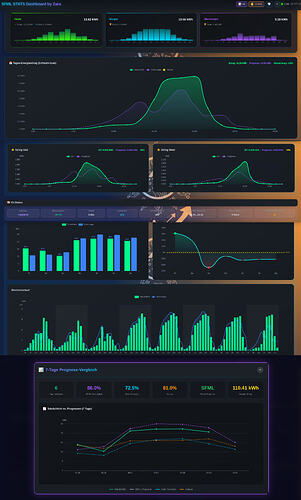

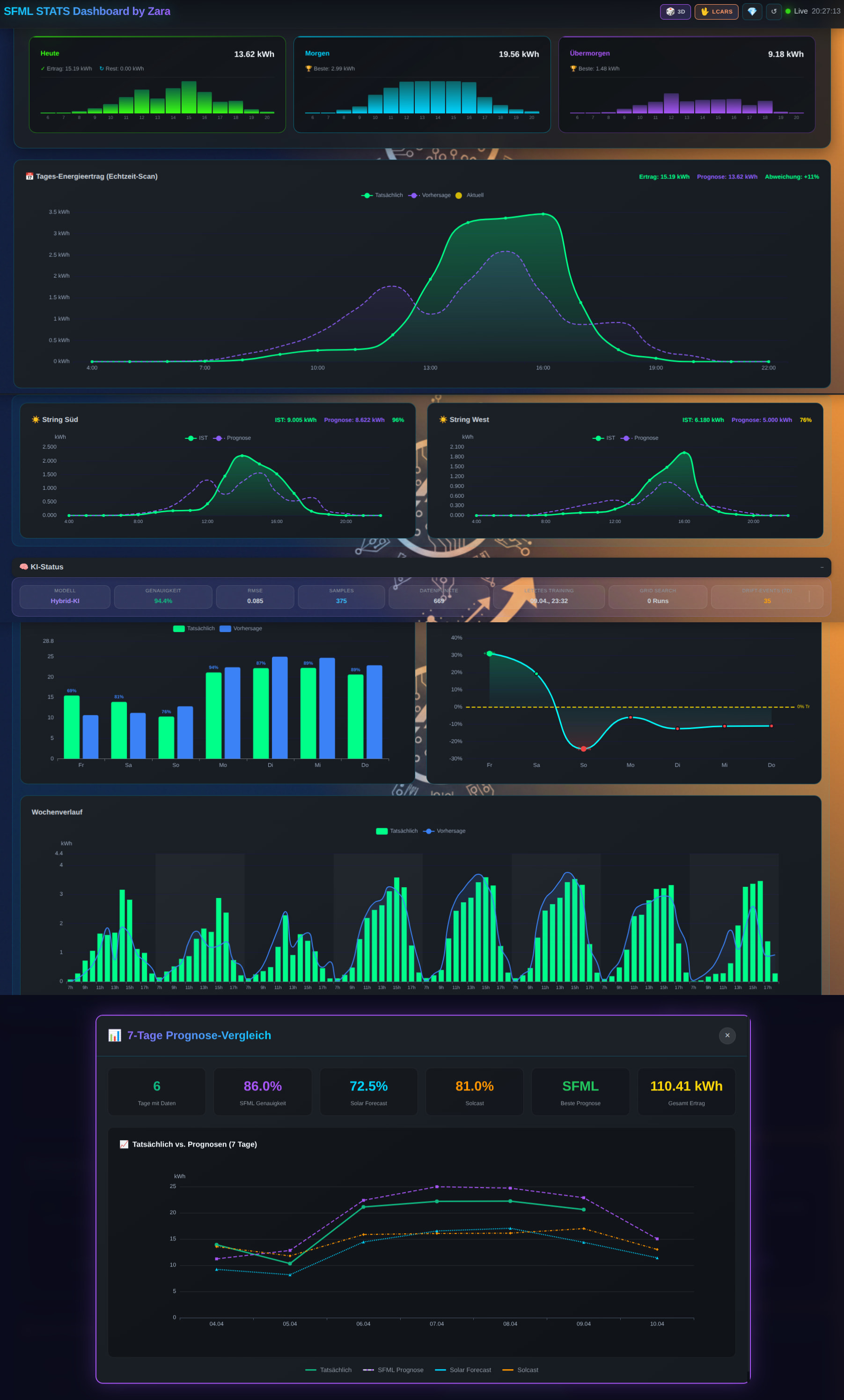

Reines Aprilwetter heute in OWL, trotzdem hat das SFML ganz ordentlich gemeistert.
Hier ging es erst nach dem Mittag los mit Sonne/Wolken Mix.
Moin, heiter bis wolkig hier …
Heut hat Sie auch bisschen halluziniert…

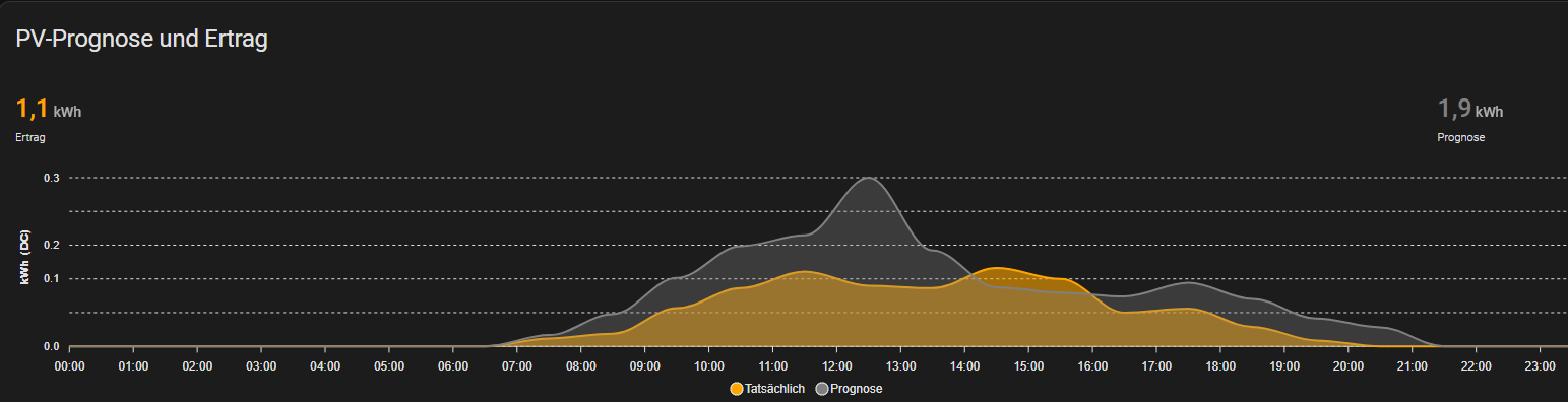

Produktiv:
Testsystem:
Es war wieder gut heute, gestern war eher Bedeckt mit etwas Regen, da hat es leider nicht so gepasst.
Heute:
Gestern
Heute wieder anderes Wetter als alle Vorhersagen, aber damit kann ich noch gut Leben.

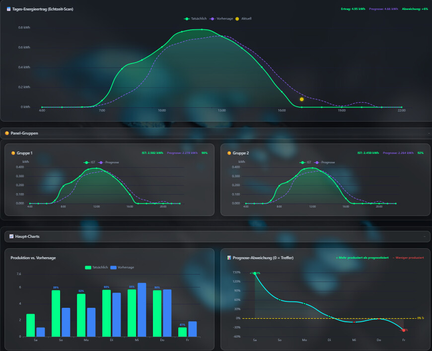

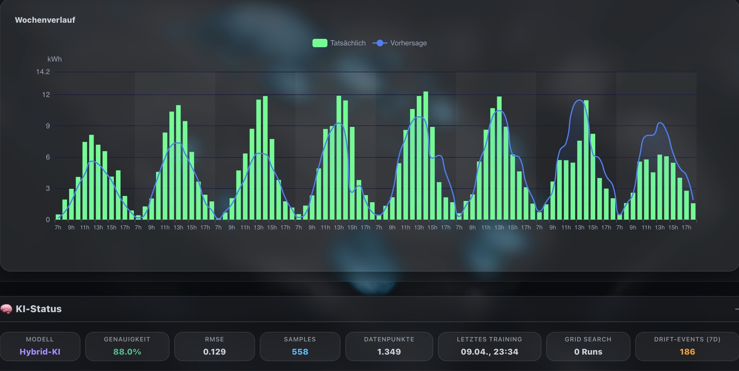

Heute super Ergebnis 98 % ! Wetter eher wechselhaft.
Heute wieder gut :slightly_smiling_face:
heute schönes Wetter:

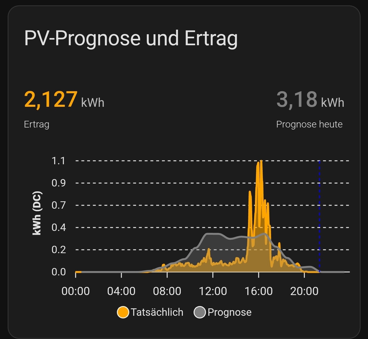

IST: 1.74 kWh · Extremer Schlechtwettertag (Blutregen Panele zugesifft) · Alle Systeme überschätzen
Rang System Prognose Fehler absolut Fehler %
1 SFML + TFS 2.30 kWh +0.56 kWh +32%
2 SFML 2.60 kWh +0.86 kWh +49%
3 Meteo Forecast 2.90 kWh +1.16 kWh +67%
4 TFS HA (g5v2) 3.10 kWh +1.36 kWh +78%
5 Solar Forecast 3.80 kWh +2.06 kWh +118%

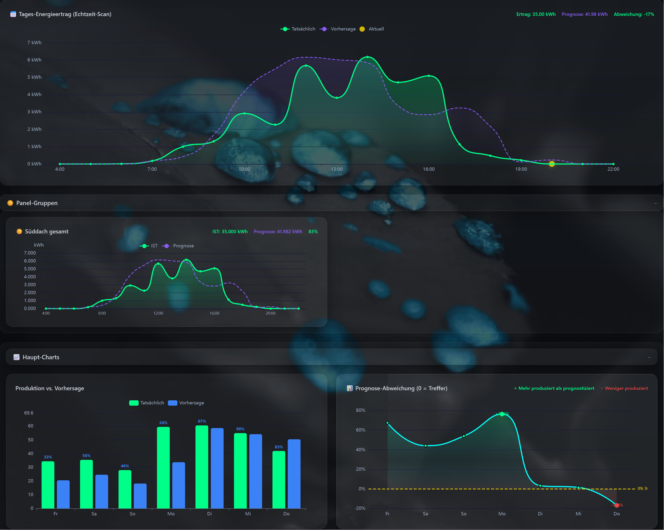

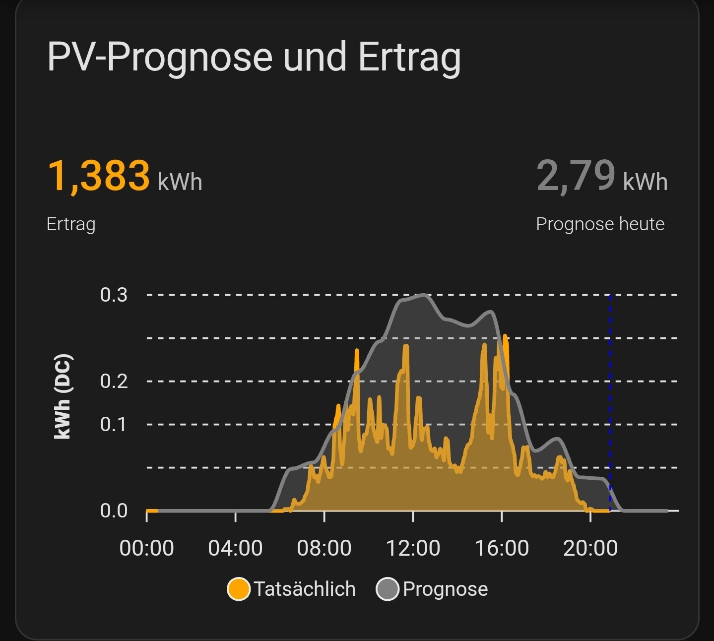

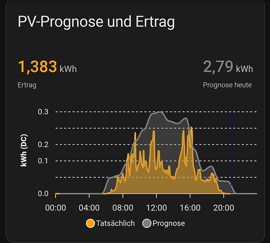

mit Regen klappt es noch nicht so richtig:

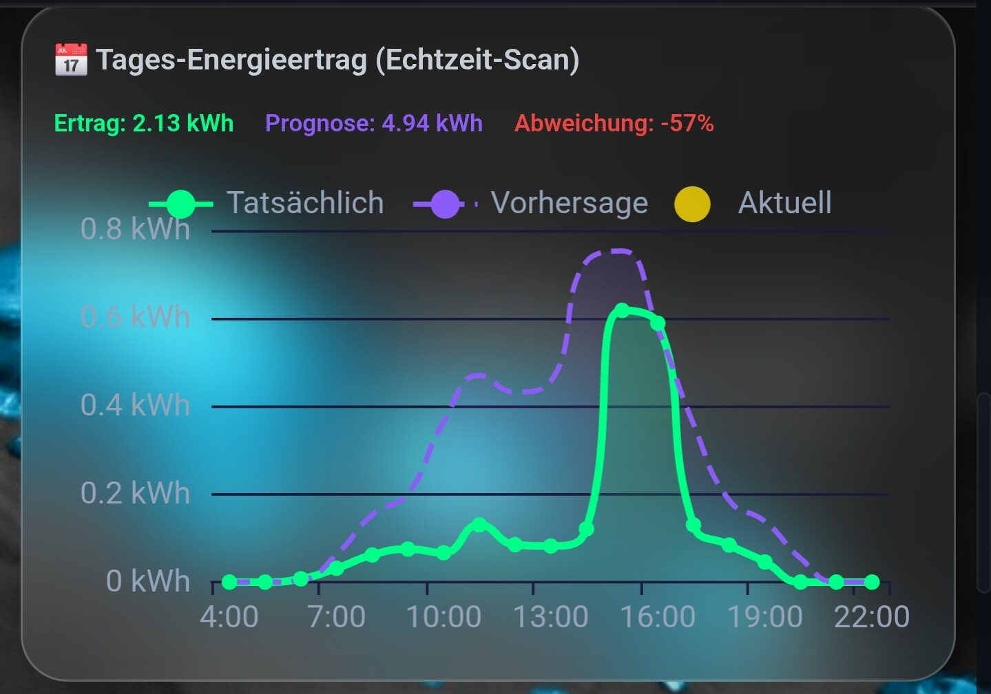

Gestern lag die Prognose bei uns bei 0% Abweichung - Wettervorhersage passte zuvor.
Heute bei -30%. Heutiges Realwetter passte nicht zur Wetterprognose. Deswegen verstehe ich nach wie vor nicht, wie eine stärkere/bessere KI wie TFS unpassende Wetterprognosen kompensieren soll, bzw. kann…
Diesig, Saharastaub oder Sand, das kommt dabei raus…
Ich will ja nicht rumunken: mir selber fällt ein Muster auf, ohne Maschine:
Sobald sich das Wetter richtig ändert, haut die Prognose so richtig nicht hin. Meine Vermutung und Hoffnung war und ist, dass die lokale Prognose das Besser hinkriegen sollte. Mein Ansinnen war ja die Schattenerkennung, nur habe ich den ganzen Tag geringe Einstrahlung, dazu schaue ich aus‘m Fenster bei 22° Dachneigung.

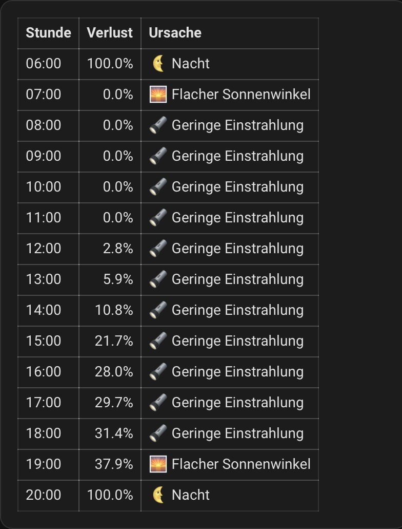

Oder, wie heute Morgen wieder, zwei Stunden sind vom lernen ausgeschlossen, wegen Frost/Schnee.

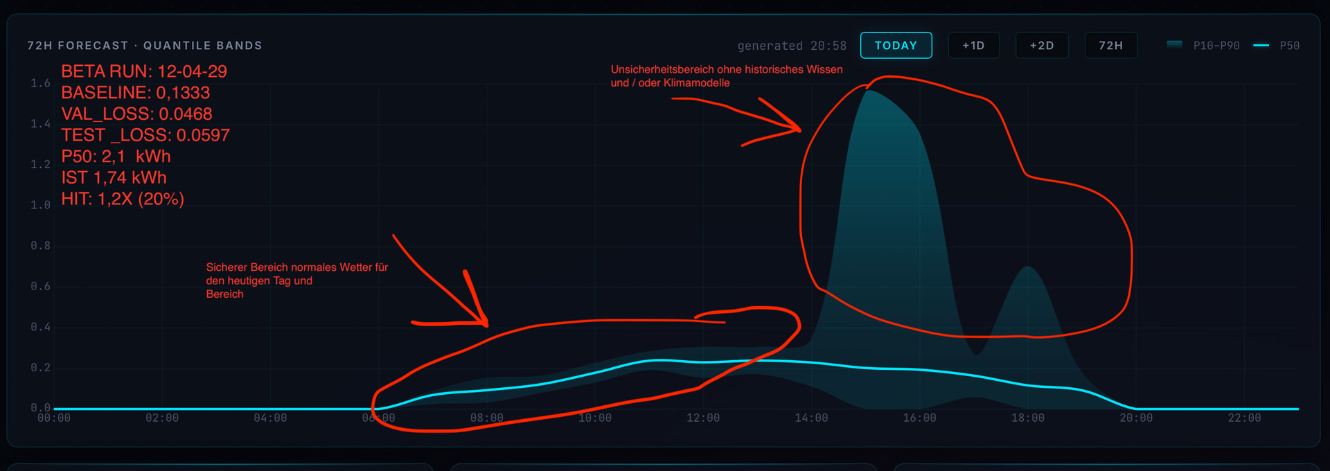

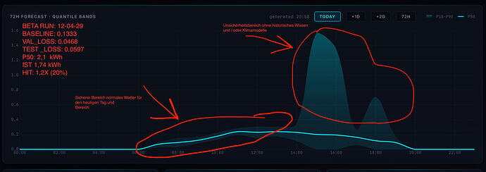

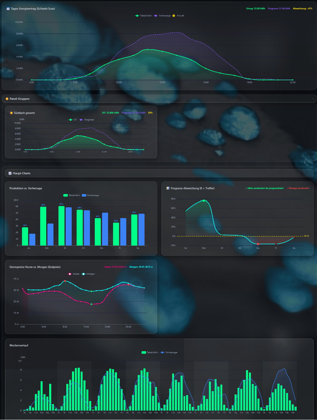

Auch skaliert eine “große” Ki anders.. ich habe gerade den Testlauf mit den Daten von heute morgen gemacht, nach dem ich die Modelle eingabunden habe.. Man siehst sehr gut wie P50 (Median) zur Regenphase heftig nach unten gedrückt wurde → genau das ist der Effekt / Unterschied..
Wenn Du dir mal die Screenshots von Nutzen anschaust, dann siehst Du das das genau der Bereich ist in denen bei plötzlichen Wetterwecheln SFML, auf Grund fehlendem Kontext Probleme hat.
Kannst Du mit bitte mal das LOG dazu schicken wann genau die Stunden ausgeschlossen worden sind, wo Du das gesehen hast?.. ich möchte dem mal tiefer auf den Grund gehen.
