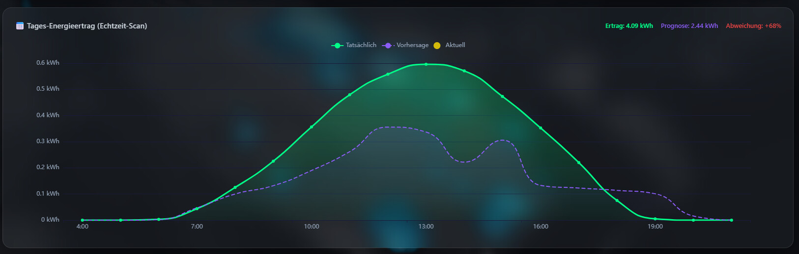

diesen Bobbel ab ich auch jeden tag, ab unabhängg der Version, nur erst 21Uhr, also wenn die Sonne schon lange weg ist…hmm
wobei, heute mal nicht, aber dafür hat es gut daneben gehauen, wie jeen Tag seit dem Update auf 18.4.0 bzw. 18.6.0…jeden Tag zu wenig vorhergesagt, heute ist der Abstand noch größer geworden…

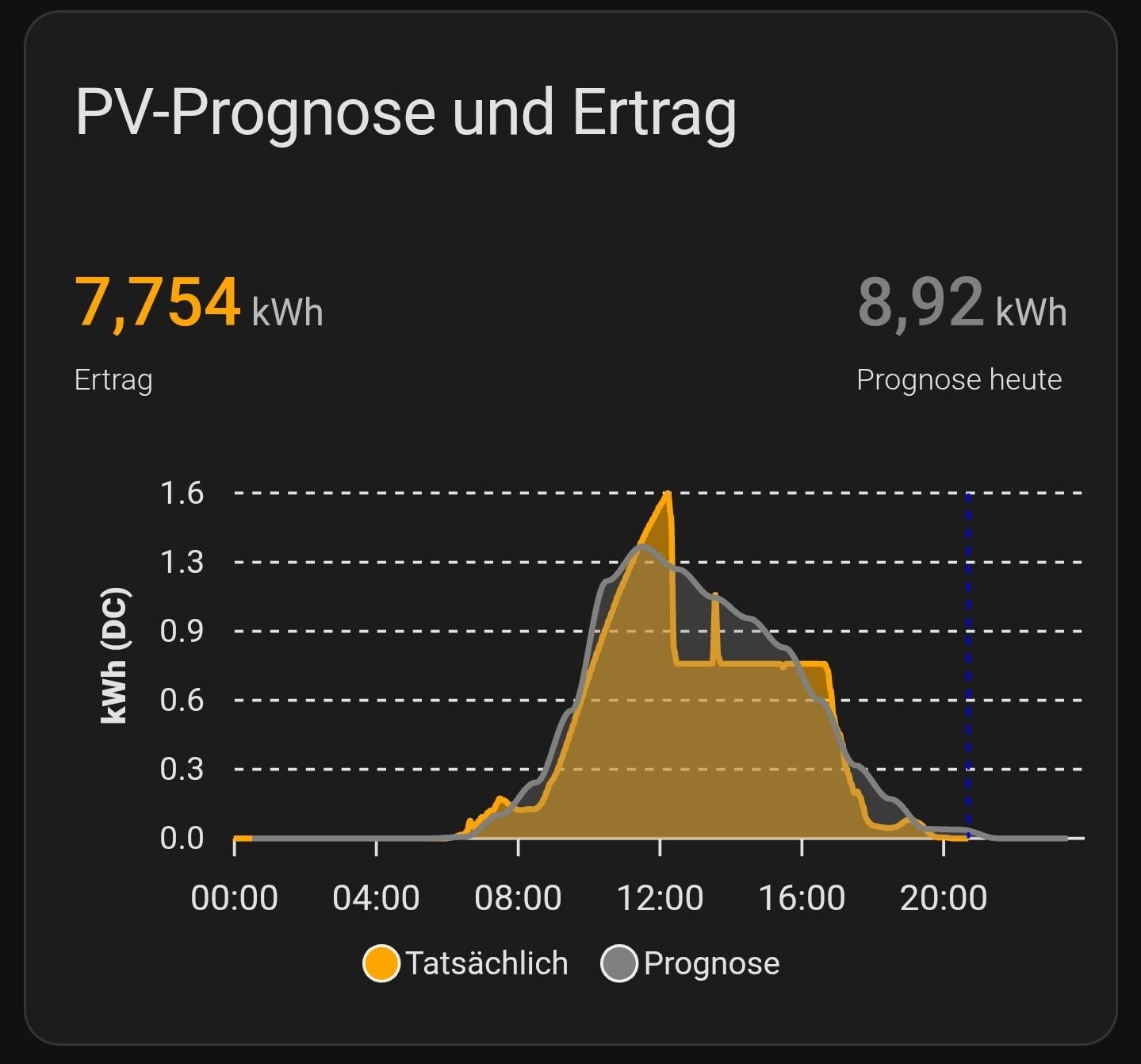

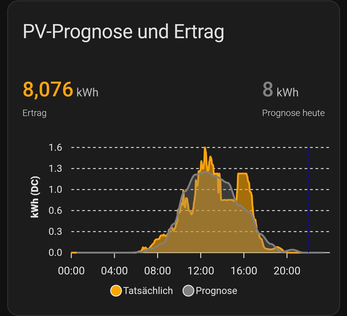

bei mir heute Volltreffer:

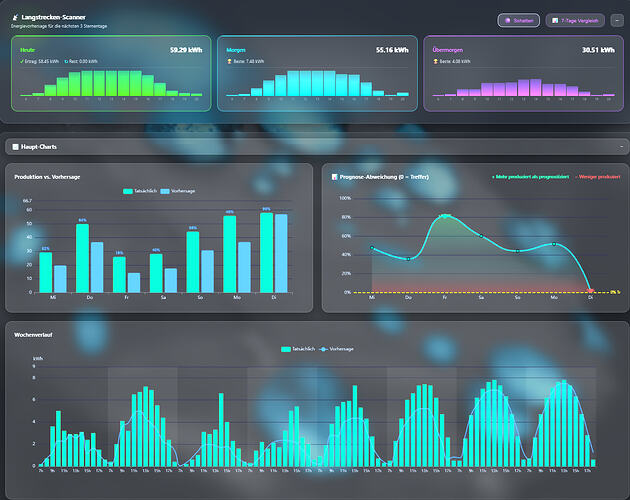

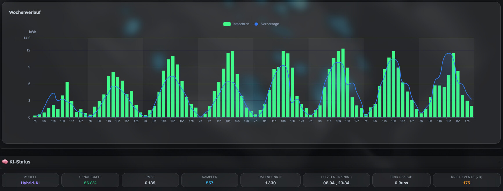

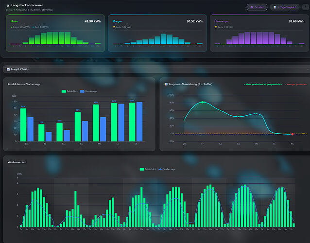

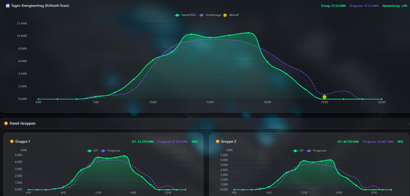

Wenn mittags nicht der Speicher voll gewesen wäre, hätte es wieder genau gepasst. Hier das Produktivsystem:

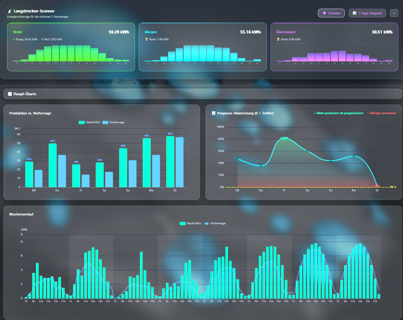

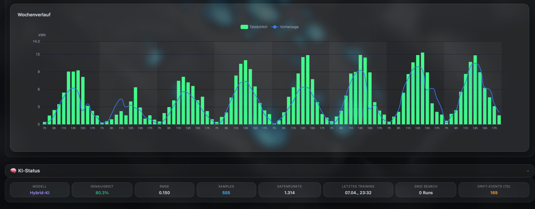

Und hier der RasPi 5:

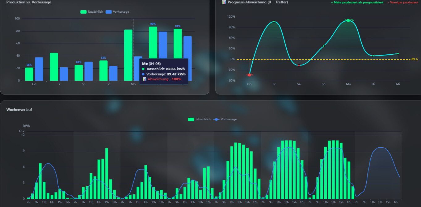

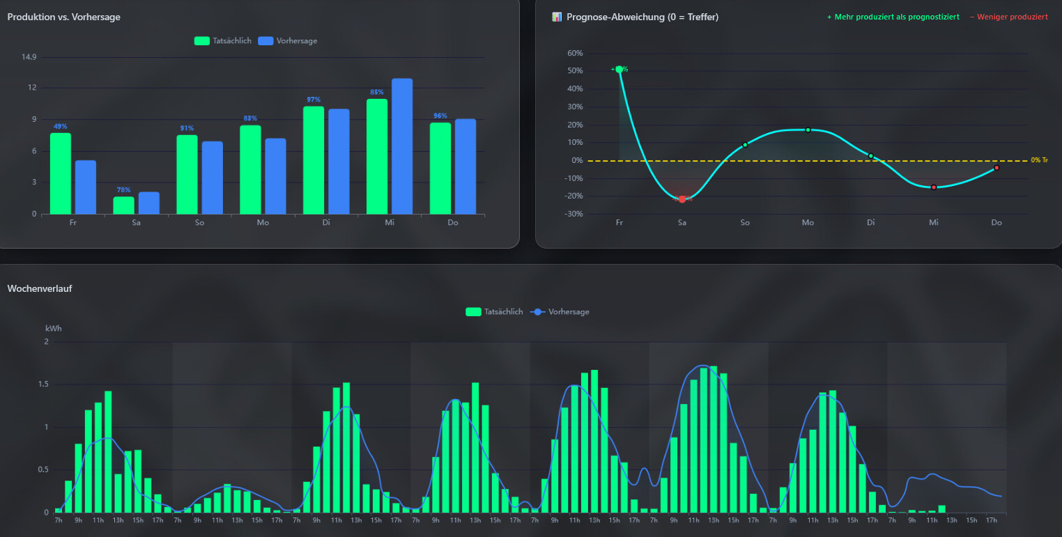

Hier auch eine Nulleinspeiseanlage, den dritten Tag fast deckungsgleicher Ertrag/Prognose :slightly_smiling_face:

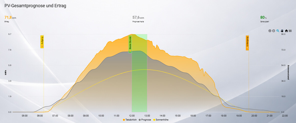

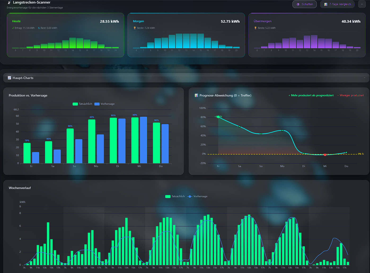

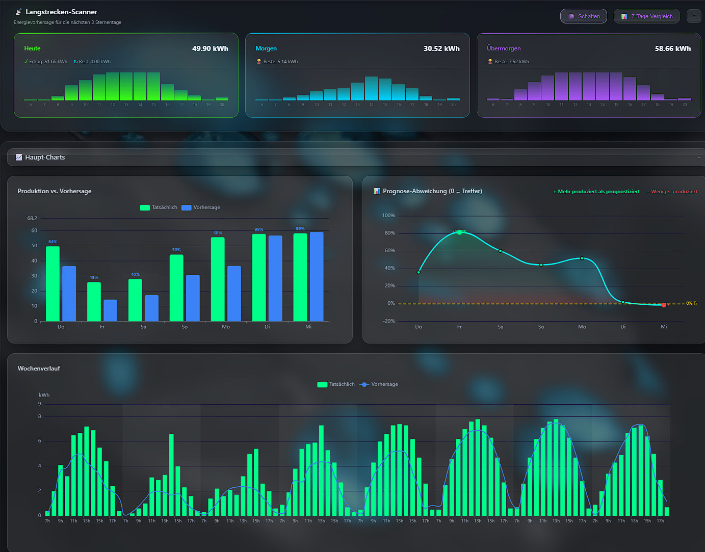

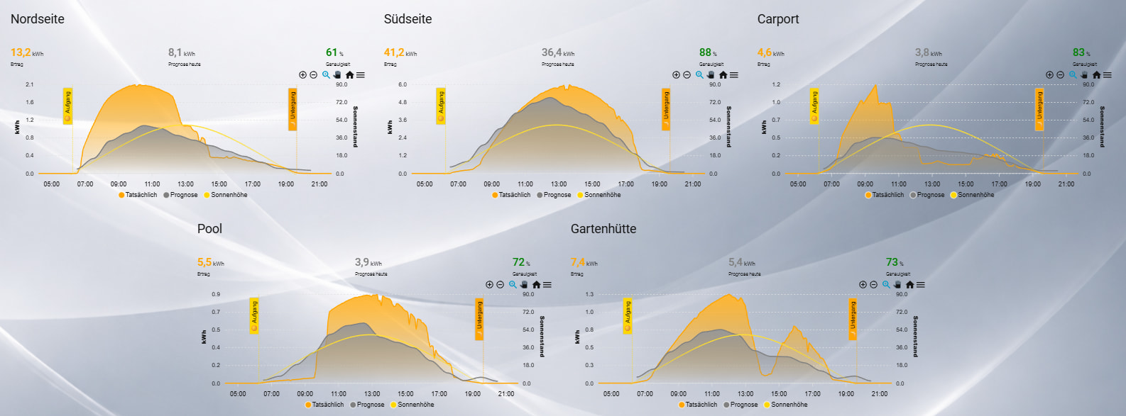

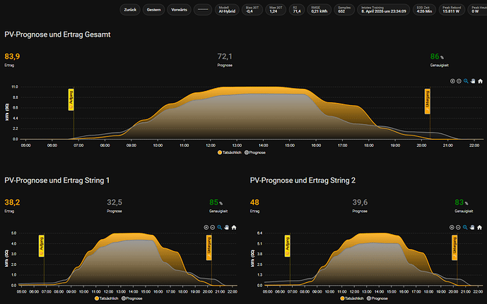

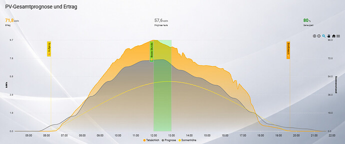

Erster Tag mit der neuen Version….hat er deutlich unterschätzt - war aber auch der erste Tag mit wirklich 100% purer Sonnenschein ohne eine einzige Wolke. Insofern wieder was gelernt (und er übertreibt so gut wie nie, was ich sehr gut finde):

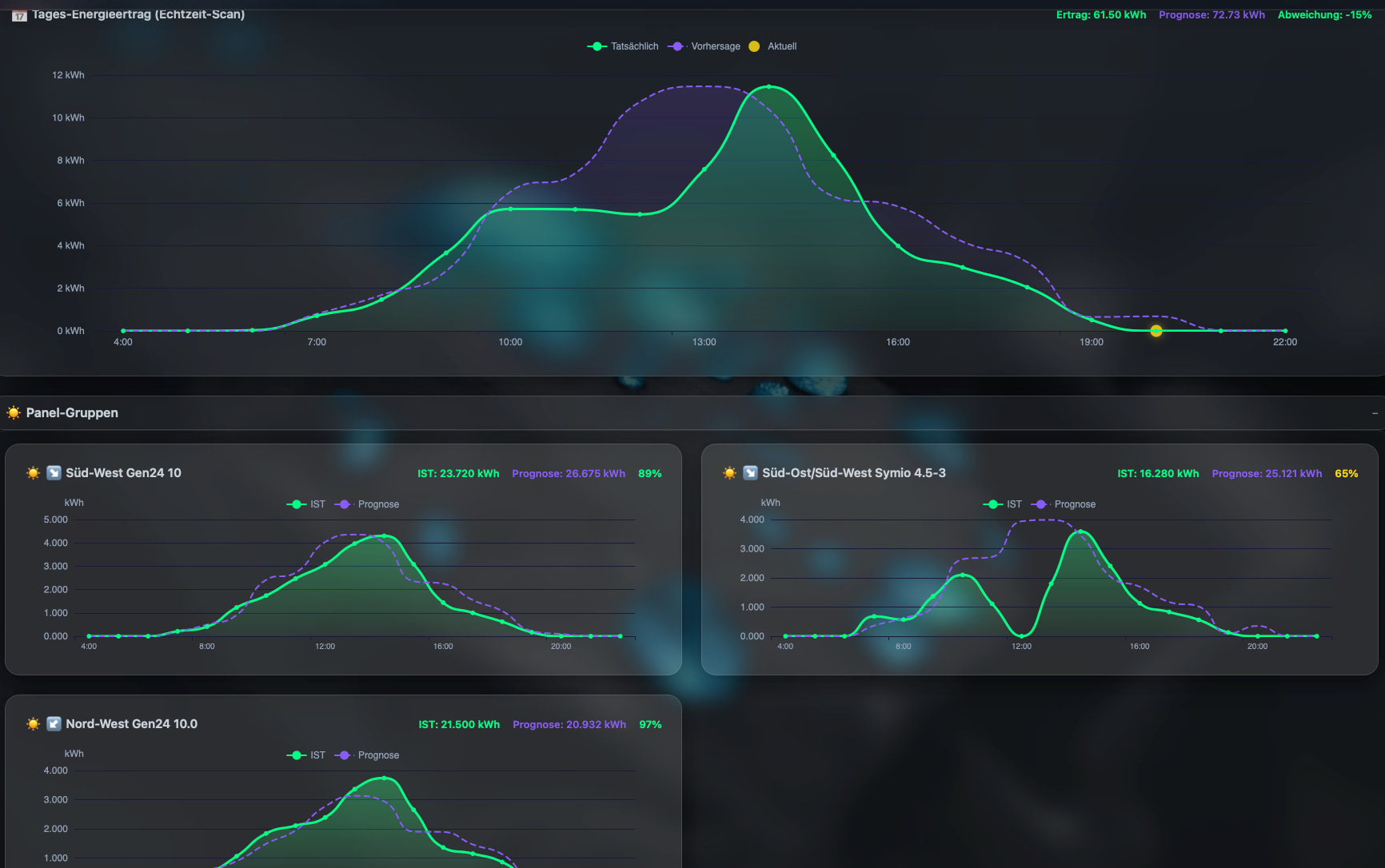

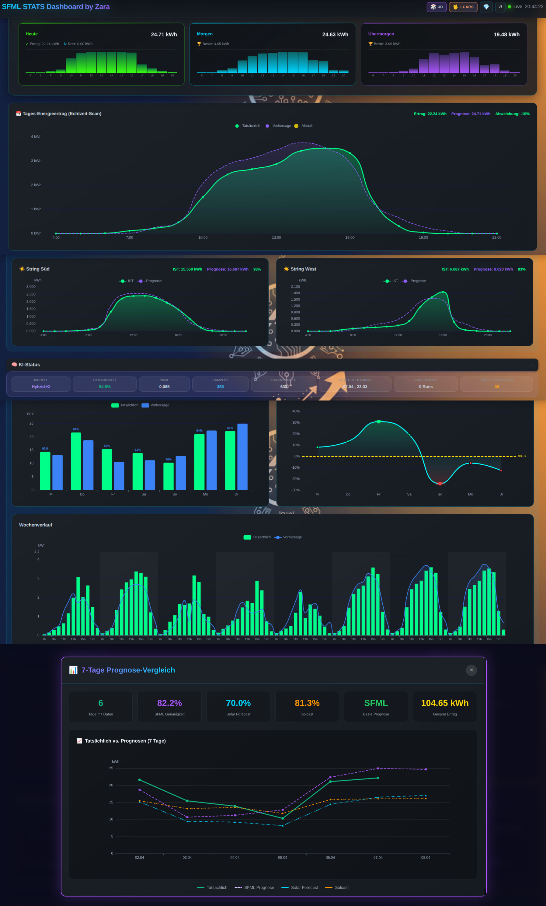

Bei den einzelnen Strings tut er sich schwer zwecks lernen. In Summe ist das Ergebnis gut, aber auf den einzelnen String bezogen liegt er meist um die 20% daneben.
Aber er lernt immer noch brav 15 Samples pro Tag…bin aktuell bei 727.

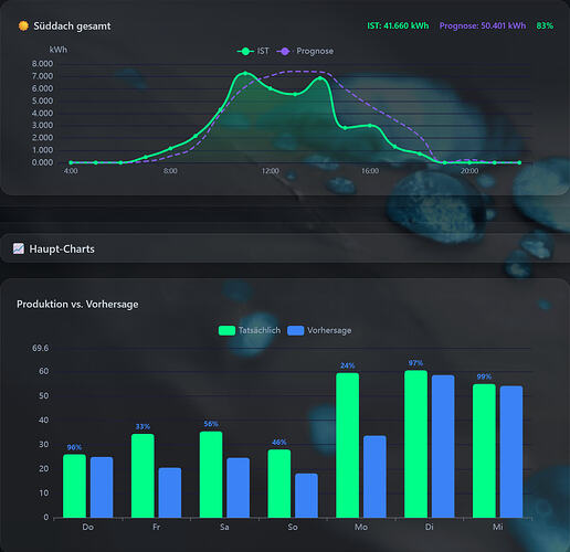

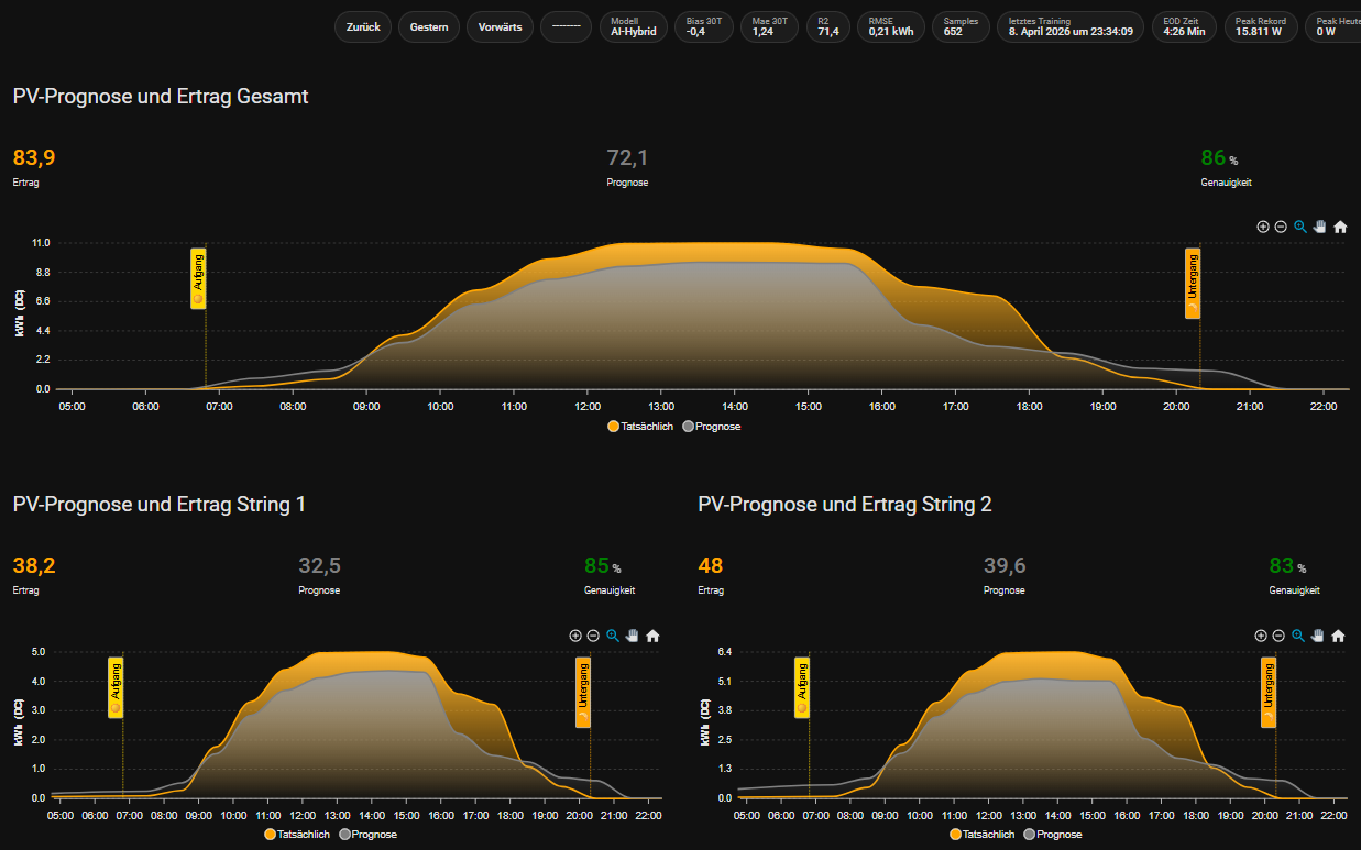

Heute wurde bei mir “deutlich” überschätzt.
Edit: eine gute Vorhersage, nur in der Höhe selten gesehen.
Über 6kwh hab ich bei meinen Setup eigentlich nie gesehen.
Aber weiter gutes Lernmaterial gerade die bobbel am Abend müssen noch wech.

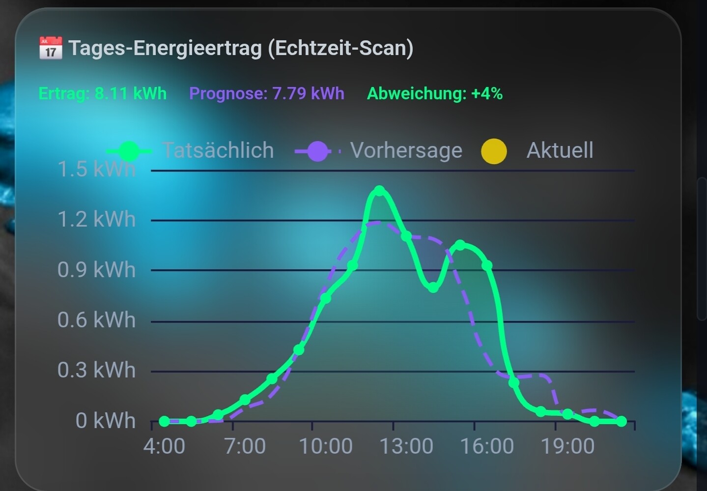

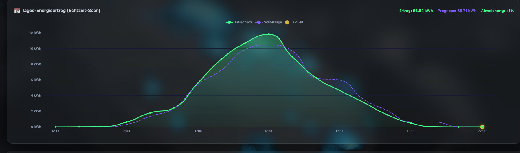

Das ist ja. sexy: +1% - den ganzen Tag sonnig …

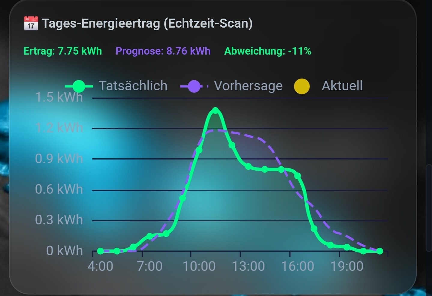

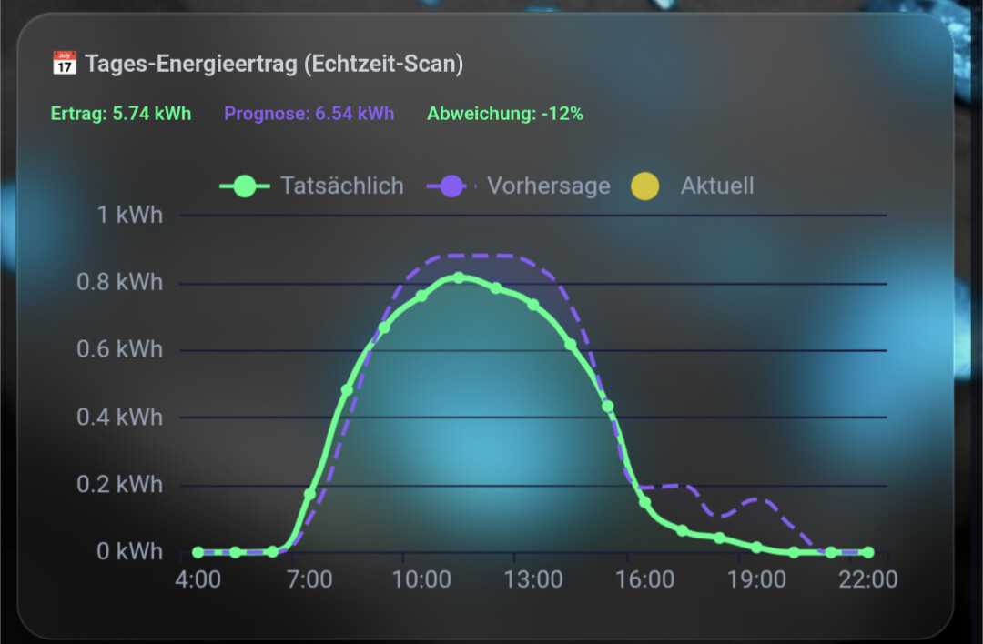

Danke für die Erklärung, ich hatte es bewusst in Anführungszeichen gesetzt.
Da die 10% natürlich ein super Ergebnis ist. Wollte sowieso abwarten und noch etwas zu der WR Limitierung schreiben. Da es jetzt auf den Sommer zu geht.
Da ich ja ein BKW habe und 880Wp mit einen “800”W WR. Der WR limitiert bei 862 W auf der MPPT Seite, leider kann ich das nicht eingeben. Im Config Flow geht nur 0,8 oder 0,9 kWp.
Am gestrigen Tag waren über den Mittag für 3h gedacht, das 0,88 KW produziert werden. Was in der Theorie bestimmt machbar ist aber mit wärmekoeffizient und Hitze am WR selber, sind die Spikes nur kurz und nicht von Dauer erreichbar.
Gestern konnte bestmt wieder gut gelernt werden, was das Maximum für meine Anlage ist.

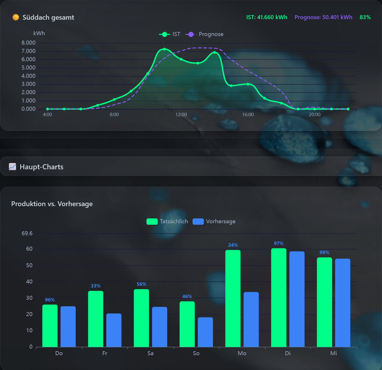

Einige Tage mit richtigem Aprilwetter, zu den Zeiten hat auch jegliche Wettervorhersage nicht wirklich gepasst, jetzt bei stabilem Sonnenwetter bleibt er 10-20% unter dem tatsächlichem Wert. Nur sehr wenige Tage die überschätzt wurden. Damit kann man gut arbeiten.
Hier die Kurven von gestern mit der neuen Version:
Gruß Ralf

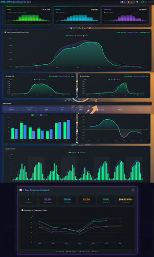

Nach 2 Tagen mit der neuen Version, Top-Ergebnisse!!
Heute leicht verschätzt, aber dennoch sehr gut!
Ich bin mehr als glücklich damit :blush:

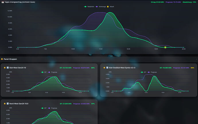

bei mir auch: wieder ein Super Ergebnis:
Hat sich mein blöder zweiter Wechselrichter nicht mit meinem Repeater verbunden, so dass zwei Stunden auf meiner Mischgruppe nichts gemessen wurde …
Fritz!Mesh scheint suboptimal zu sein; ist aber seit 2023 das erste Mal passiert.

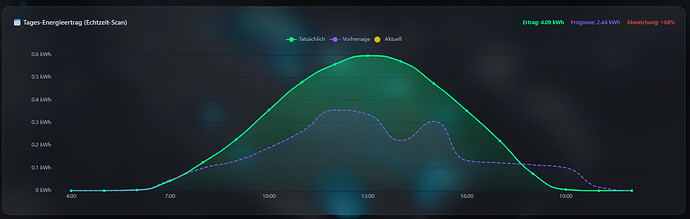

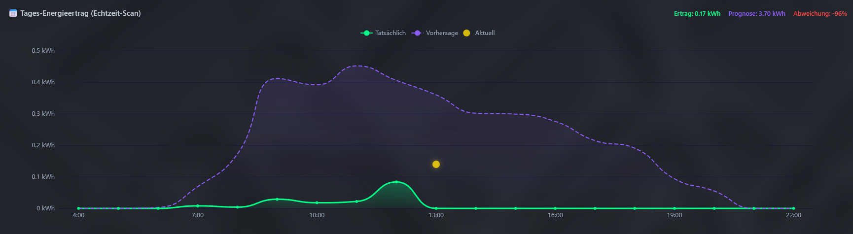

heute den ganzen Tag Mistwetter. Damit kommt SFML noch nicht so gut klar:
