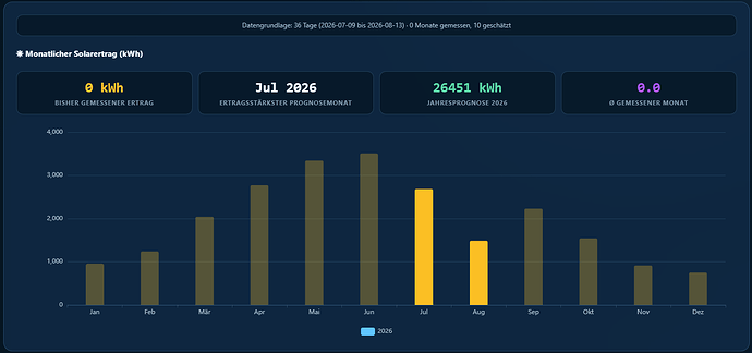

der Monatliche Solarertrag bleibt bei mir auf 0 stehen, keine Ahnung warum. Die Balken für die einzelnen Monate passen.
Kann es sein das da nur vollständige Monate angezeigt werden?

Servus Martin,
Neue Variante, Martin . Sehr schön..“0” ist merkwürdig..
Mein SFML Setup läuft bereits ab 2025. Im Jahr 2026 hat STATS meinen größten Produktionswert (22.04.2026, BKW, 2 Module) bei 4,97 kWh am Tag gemessen. Der Wert entspricht dem im * Monatlicher Solarertrag angezeigten Wert von 497 kWh so halbwegs (okee, komma verloren)..
Da passt was nicht. Gibt’s dafür eine gute Erklärung?

Hallo @Langnase
es ist der Durchnittswert der gemessenen Monate. Dazu müssen mindestens zwei volle Monate abgeschlossen sein.
Ich schaue mir das mal an.. ich vernute einen Drift zwischen HA und SFML, SFML rechnet genauer das kann sich aufsummieren das ist aber nur eine erste Vermutung!!
SFML rechnet aus Watt ein fast 10 Sekunden genaues Delta und HA Riemann.. nunja dazu wurde schon viel gesagt. Auch sind die Update Intervalle unterschiedlich.
Auch versucht Hubble inkonsistente Daten anzunähern, wenn der liefernde Sensor unterschiedliche Intervalle hat, oder es Hic-Ups gibt. Das ist besonders prominent bei Proxmox und / oder VM im Allgemeinen - aber auch bei Werten die aus der Cloud kommen und nicht direkt lokal und sekundengengenau ankommen. - Um Last von System zu nehmen, passiert das bei EOD und nicht stündlich.
Zu deiner zweiten Frage “Durchschnitt ist nicht Monatsertrag”

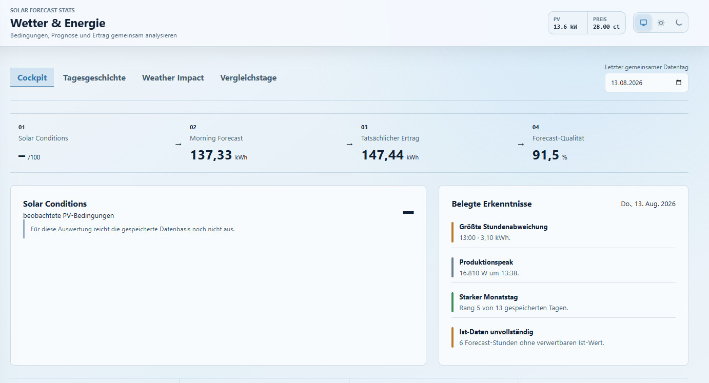

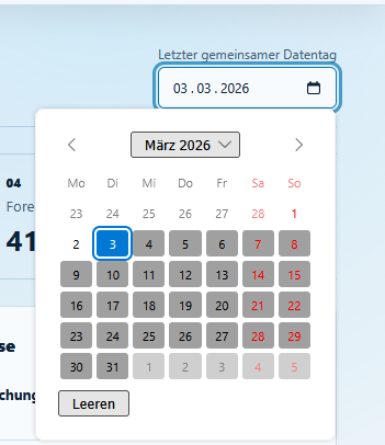

Ich verstehe gerade nicht, warum STATS hier keine neuen Daten nach dem 3. März hat?
Genauso für die anderen Reiter wie Tagesgeschichte, etc.
Das kann ich nicht verifizieren. Ich habe gerade alle Testsysteme verglichen.. keines zeigt das Verhalten.
Ich brauche bitte von Dir mehr Kontext
HA
HA installationsart..
SFML Version
Sensoren korrekt eingebunden?
Kann es sein, das du hier etwas falsch verstehst? Den Tag, den du sehen willst, der wird in dem Feld ausgewählt und dann auch angezeigt.
Heist: Gib mir den letzten gemeinsamen Datentag vom xx.yy.zzzz aus. Und xx.yy.zzzz mußt du auswählen.
Wähle einmal den 4.3. aus, was wird denn dann angezeigt?
Gruß Ralf

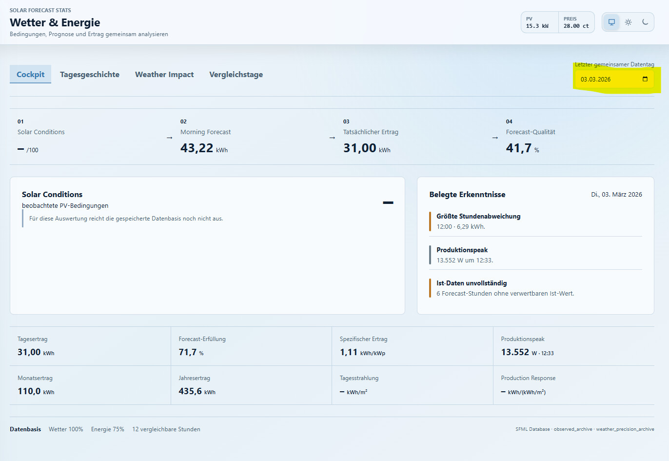

Hi Tom, erstmal vielen Dank für Deinen unermüdlichen Support…
HA: BareMetal X86
SFML und STATS: Die Aktuellste, seit heute Morgen

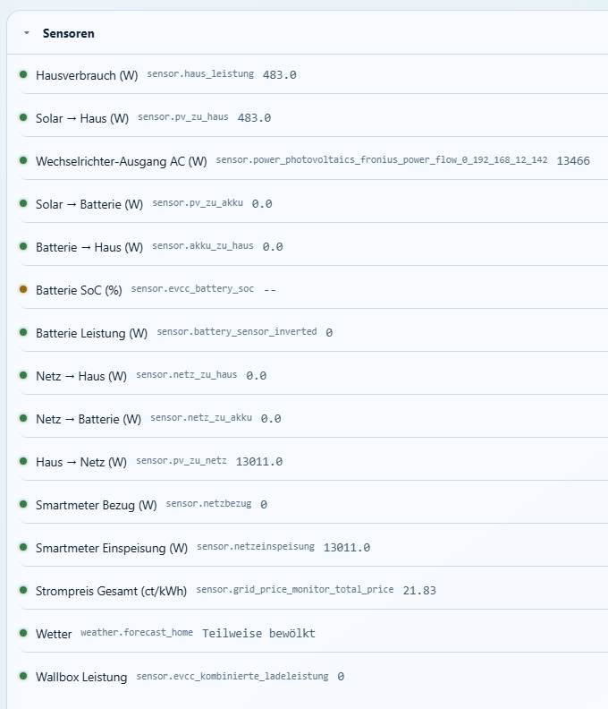

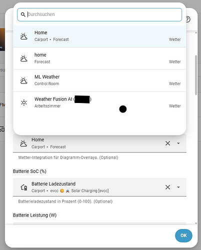

Sensoren sollten Alle korrekt eingebunden sein:

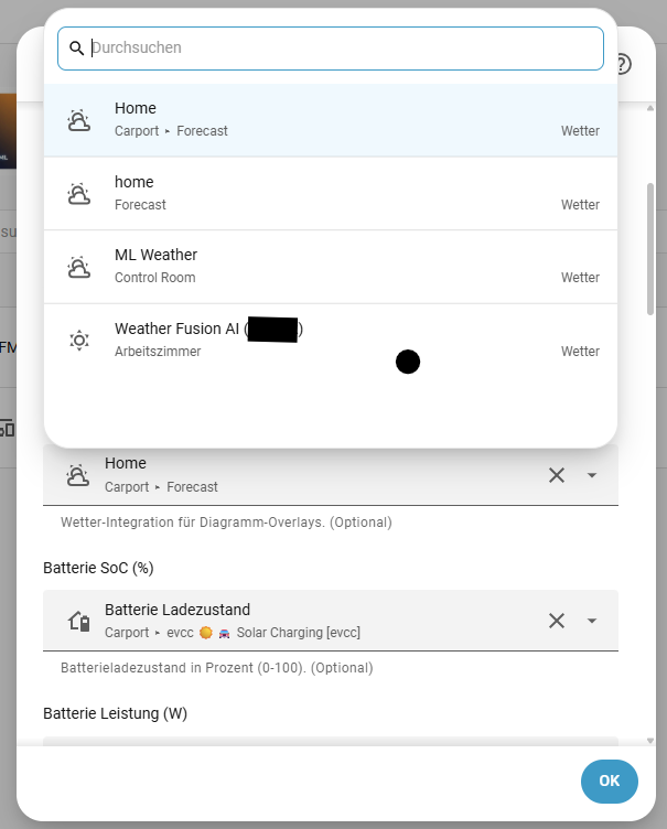

Benötigt es vielleicht hier eine spezielle Auswahl?:
Hatte zumeist Weather Fusion AI ausgewählt
Ich meine, mir ist das Problem erstmals mit dem Release des Modern Interface aufgefallen - aber da konnte ich glaube noch Tage nach dem 3. März auswählen, welche auch in der Zusammenfassung angezeigt wurden. Aktuell ist allerdings nach dem 3. März Alles blank…
Hmm?
Geht nicht mehr, kommt nichts…
P.S. Liegt offensichtlich am Chrome Browser
Ich korrigiere mich:

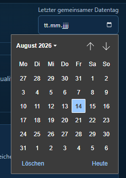

Chrome Browser unter Windows 11 - Murks - Datum Eingabe manuell funktioniert allerdings:
FireFox Browser unter Windows 11 - (P.S. Andere Darstellung, aber auch nicht über Popup auswählbar):

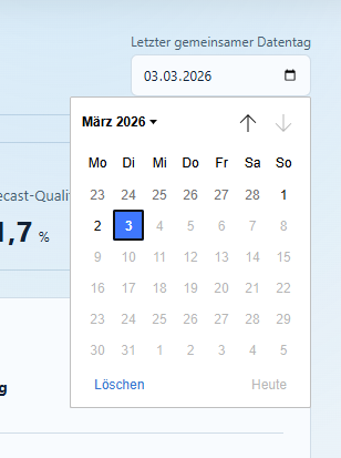

Also bei beiden Browsern unter Windows kommen nur Daten wenn ich das Datum manuell eintippe…
P.S. Das ist nun völlig verrückt.
Datumseinträge bis zum 3. März kann ich per Popup Menu auswählen.
Datumseinträge ab dem 4. März nur per manueller Datumseingabe - das jeweils in Chrome und Firefox…
Der 3. März ist immer das voreingestellte Datum…
P.S. Gerade mal mit einem jungfreulichen Microsoft Edge Browser an HA angemeldet - gleiches Verhalten. Also liegt es wahrscheinlich nicht am Browser Cache…

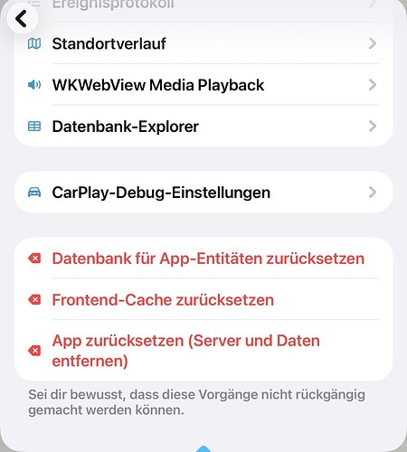

P.S: IPHONE/IOS Companion App: OK

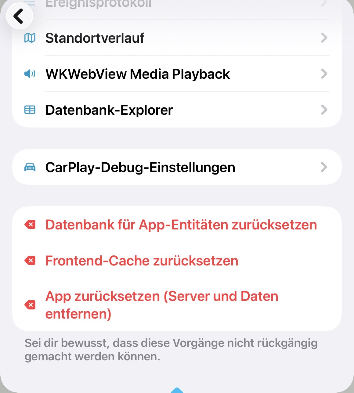

Bei mir funktioniert es im Chrome-Browser, jedoch wird bei mir gar nichts vorausgewählt ich muß immer händisch auswählen. Vieleicht hilft der Hinweis ja:
Du bist sicher, dass Du das hier ausgeführt hast? Vielleicht liegt es daran, denn unser sehr geschätzter Tom-Ha kannte den Eintrag auch nicht.
Hi Joachim, danke für Deinen Tip! - aber wenn ich schreibe, IOS-Companion App „Ok“, dann meine ich, dass Alles so funktioniert wie erwartet - also muss ich da nichts zurücksetzen​:wink: Sorry, falls ich mich da nicht klar genug ausgedrückt hatte.

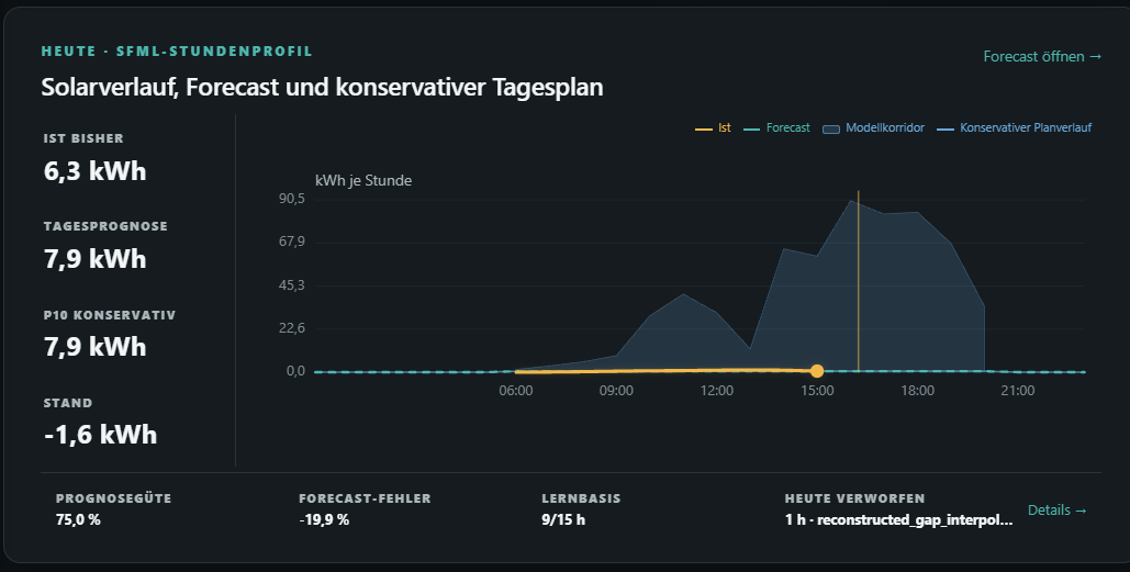

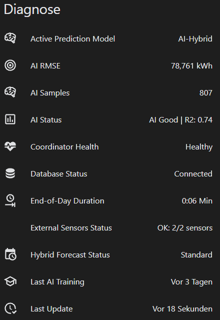

hi, ich finde hier nichts, was direkt für dieses Problem passt:
Der Graph für den Solarverlauf zeigt optisch quasi Null-Linie, wohl weil der sog. Modellkorridor auf absurd hohe kwh Spitzen skaliert, die so gar nicht zu meinen Werten passen -wie die linken Werte ja auch zeigen:
Kann ich das irgendwie korrigieren?

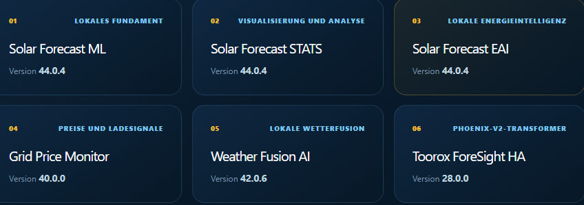

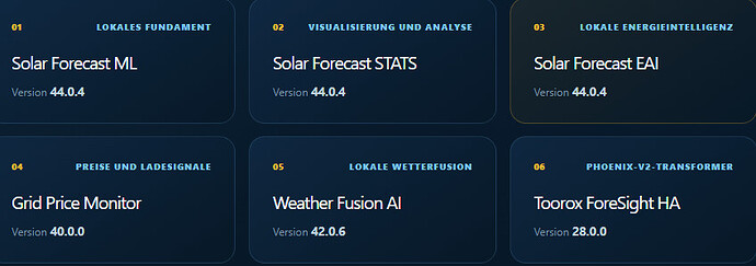

Umgebung: Win11 mit aktuellem Chrome und diesen Versionsständen:
Integration zeigt u.a.
Ein oder mehrere historische IST-Werte des Sensors waren massiv falsch – etwa durch einen älteren Einheitenfehler, Recorder-Sprung, Sensorwechsel oder fehlerhafte Rekonstruktion.
Bitte Sensoren Historie prüfen
Vielleicht auf V.44.0.8 updaten?
Tatsächlich ein Sprung am 23. Juni 2026… für alle mit ähnlichen Problemen: „SFML Total Actual Today" und „SFML Total Yield Today" enthielten bei mir unplausible Werte.
@Tom-HA: reicht es, in der Wertehistorie die Ausreißer zu korrigieren? Also wird SFML nach der Korrektur sein Trainingsmodell/den Korridor neu aufbauen, statt weiter aus dem gecachten, verunreinigten Datensatz zu lernen?
