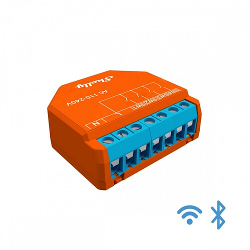

Shelly Plus 2PM: AC 110-240 V
oder
DC 24V
Schau mal auf das Bild oben!

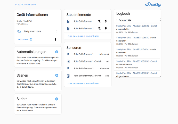

Du solltest den/die Shelly’s in der HA-Shelly-Integration finden.
Sieht dann ungefähr so aus:
je nachdem, welchen Kanal Du für “hoch” bzw. “runter” verdrahtest hast,
sollte der eine Schalter/Kanal den Rollladen schließen und der andere öffnen.

In der Shelly Integration erscheint auch der 2PM , allerdings kann er nicht steuern. Klappt gar nicht. Zuerst steht er auch auf Schalter, dass habe ich in der Entität auf Rolladen geändert. Trotzdem steuert er das Rollo nicht…
Hast du den 2PM über die Weboberfläche als Rolllade konfiguriert?
Beginnt die Entitäts-ID mit cover.xxx?
Eventuell hilft es das Gerät in der Integration neu zu laden (auf die drei Punkte rechts).
Ja ich habe es soweit hinbekommen, dass 2 Geräte in der Shelly Integration aufgeführt sind. Unter Einstellungen habe ich beide Geräte auf Abdeckung geändert. Es tut sich aber nichts beim Druck auf den Pfeil bach oben oder unten
Nachtrag: Also ich denke das Gerät ist defekt. Es wird ja alles korrekt gefunden und zuerst als 2 Schalter eingerichtet. Selbst wenn ich diese Schalter drücke passiert rein gar nichts.
Was ich noch versucht habe ist, über den link “besuchen” kommt man ja auf die Weboberfläche des Shelly. Dort kann man ja ebenfalls steuern, dass funktioniert.
Nachtrag 2: Konnte es selber lösen. Habe die Integration ShellyforHass benutzt. Damit ging es gar nicht. Mit der Offiziellen läuft es nun…
