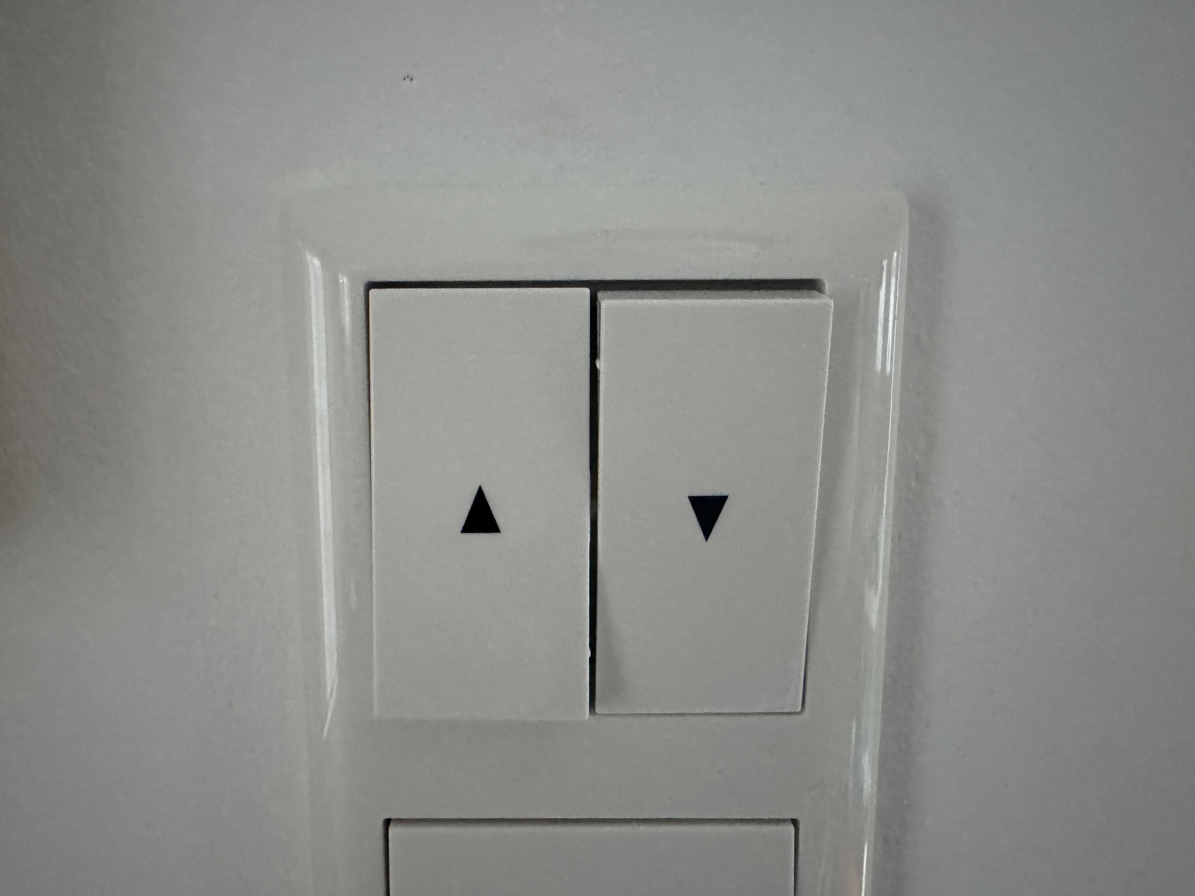

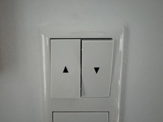

Wir haben bei uns aktuell alle Rolläden mit Raster Schaltern für jeweils Hoch und Runter installiert. Es sind leider keine Taster sondern Taster und meistens bleiben die Tagsüber auf in Hochfahrstellung und nachts in Runterfahrstellung.
Welches Relais kann ich hier nutzen für eine smarte Steuerung ?
Danke für Hilfe

Auch wenn die Taster rasten also in runter fahren bleiben und ich per Smart Home hoch fahren will ?
Tut mir leid, das verstehe ich nicht. Sind es nun Taster oder keine? Shelly 2,5 (ALT) oder Shelly 2PM (NEU) kann ich empfehlen. Die 2,5er laufen bei mir seit ca. 5 Jahren völlig problemlos und lassen sich auch leicht in HA integrieren.
Shellys können mit Taster oder Schalter bei der Rollladensteuerung umgehen.
Hey sry war Autokorrektur
Ich habe Raster. Also unten bzw oben bleibt eingerastet und schalte ich nie zurück.
Ich wollte nur wissen wie es sich verhält wenn er z.b. Runter gerastet bleibt und ich per Home Assistent hoch fahren will.
Da ist bei den Shellys absolut kein Problem und funktioniert trotzdem
Das klingt gut :wink:
Ich habe nur deshalb nachgefragt, da in Simons Video dazu er extra sagte “wenn der Motor hoch und gleichzeitig runter fahren soll geht der Motor defekt”.
Der Shelly merkt also wenn der Rolladenmotor ganz unten ist und ignoriert dann den weiteren Runterfahren Raster (Schalter)?
So wie auf dem Bild ist es dann an aber was passiert wenn ich dann per HA den gegenteiligen Befehl sende?
Wenn richtig angeschlossen passiert nichts da die Schalter über den Shelly laufen. Sie zeigen dann nur nicht mehr den wahren Zustand an.
