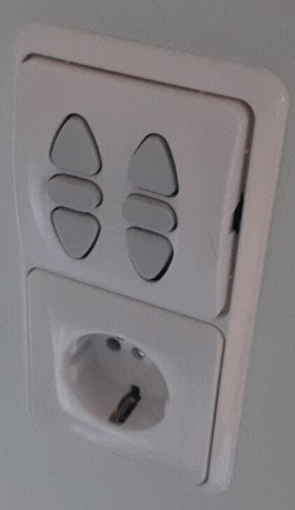

ich habe einen richtigen Doppel Rollladenschalter eingebaut.
Gruss
Was für einen Doppel Rollladenschalter hast Du denn verwendet? Passt der (mit 4 Schaltern?) in einen normalen 86er Schalterrahmen?

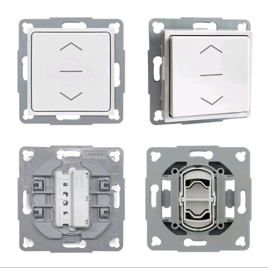

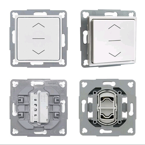

Ebay Improjal Wippe
