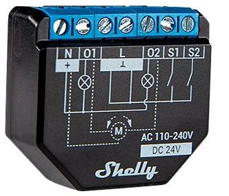

Hier nochmal das Schaltbild von dem Shelly:
Dann erklärt sich das vielleicht.

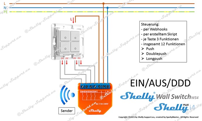

Wäre das nicht eine Lösung für Dich:
Taster und i4 in die Unterputzdose, dann kannst Du die ShellyPM sogar am
Rollladenmotor verbauen.
Also brauche ich Shelly Plus 2pm, Shelly Wall Switch 4 und Shelly Plus I4?? Dein Schaltplan ist aber glaube ich vom 2PM oder?
Wenn Du es so machen möchtest, ja.
Pro Wall-Switch4 kannst Du dann 2 Rollläden, als 2 2PM, steuern.
Ist das nicht extrem kompliziert. Ich wüsste gar nicht wie ich das programmieren sollte. Ich kann mir das irgendwie gerade nicht vorstellen, wie das laufen soll.
@manfred52 wollte ja über die Taster die 2PM’s nicht direkt anschließen/ansteuern.
Das ganze ist aber ziemlich simpel, wird aber nicht in HA sondern in der Shelly-App
programmiert.
Der Shelly i4 hat selber keine Relais, sondern erfasst nur den Tastendruck, welcher
dann ein http-Befehl an den Shelly 2PM schickt und dieser dann entsprechend reagiert.
