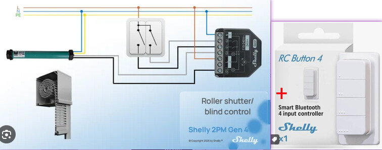

für die Rollläden kannst du die shelly 2pm verwenden.
Entweder du legst entsprechende Kabel von den Dosen mit den Schaltern zu den Rollläden, (mindestens 4-Adrig) dann kannst du die Shelly hinter die Schalter einbauen. Oder du baust Shelly i4 hinter die Schalter und steuerst die 2pm über wlan.
Alternativ shelly blu Fernbedienungen verwenden oder ein Tablett mit der Shelly App oder ein Shelly Wall Display.
Mit Home Assistent bist du natürlich komplett flexibel und du kannst jede andere Fernbedienung verwenden.
Meine persönliche Empfehlung ist, Shelly 2pm in Verbindung mit den Shelly Blu Fernbedienungen zu nutzen.
Dann sparst du dir die teurer Schalter und hast am wenigsten Installationsaufwand.

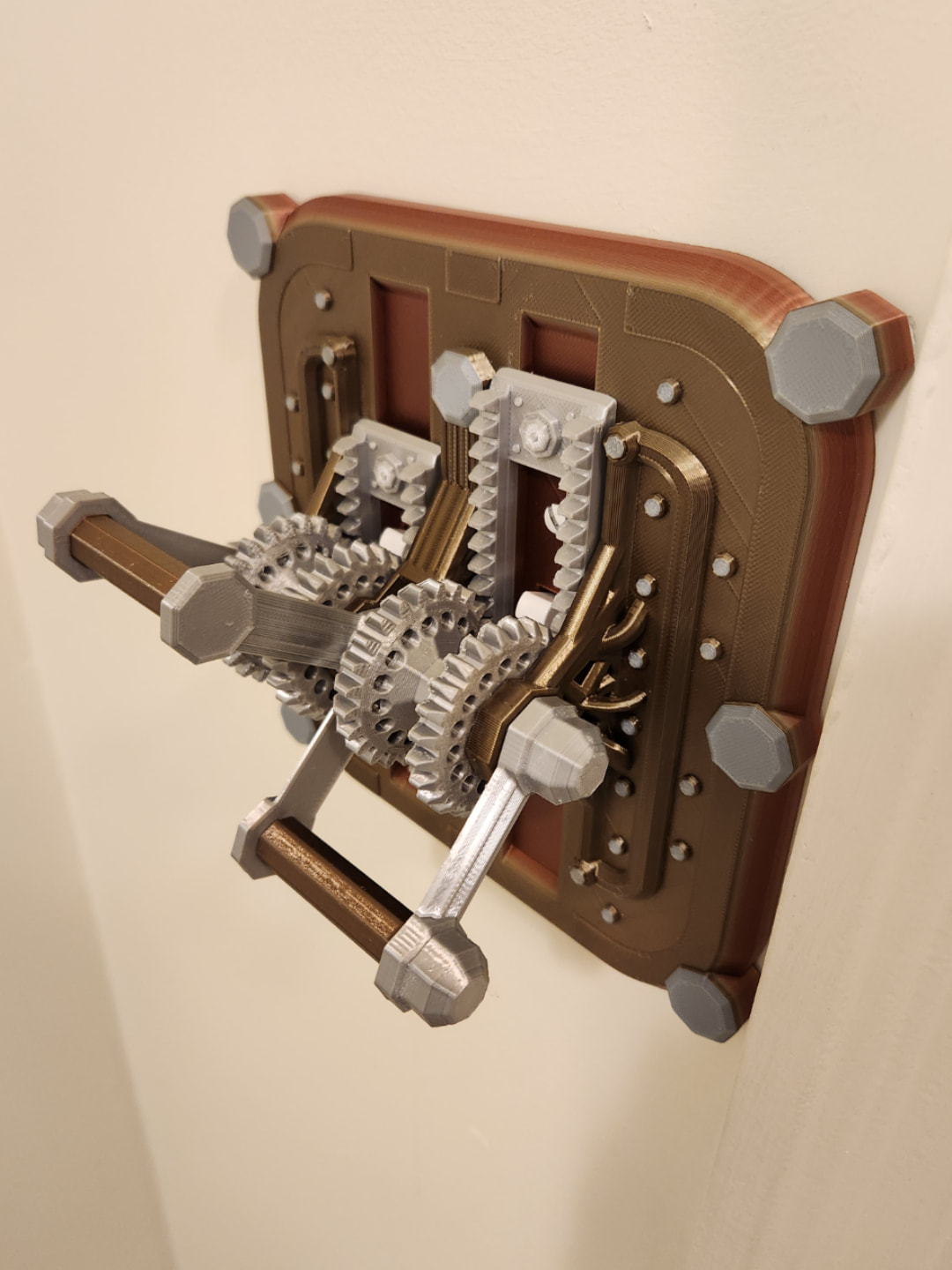

Sprachsteuerung geht natürlich auch und mit einem 3d Drucker und einem Lötkolben sind deiner Phantasie keine Grenzen gesetzt. Hier ein Beispiel::rofl:
