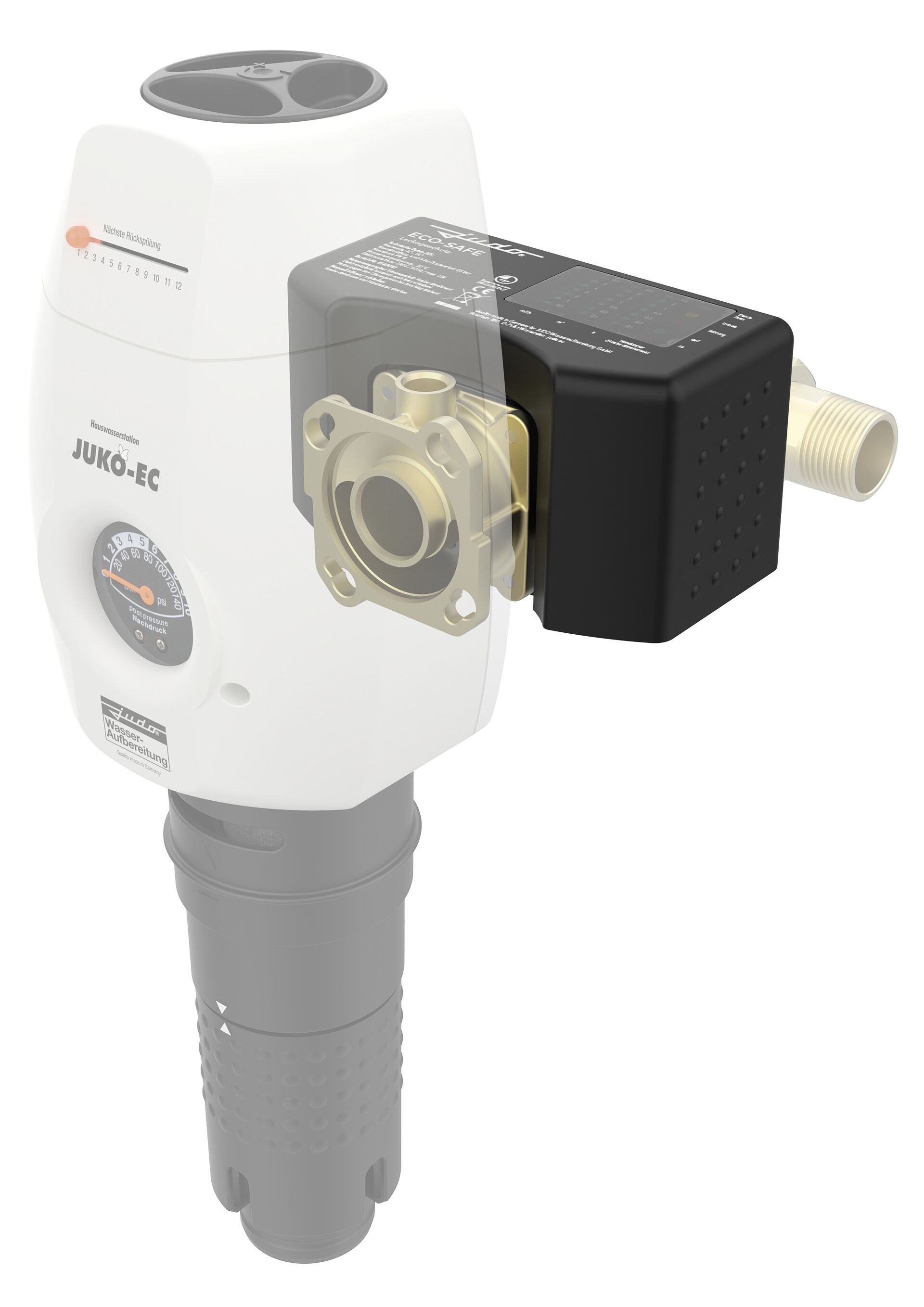

Ich hab das ja schon mal weiter oben geschrieben. Am besten ist direkt hinter der Wasseruhr so etwas wie das hier:
Das schaltet auch ab wenn der Strom weg ist. Man kann dort die maximale Durchflussmenge einstellen wann das Gerät abschalten soll. Man kann das auch manuell einschalten wenn man mal eine größere Menge Wasser auf einmal haben will, z.B. Wenn man den Wassertank beim Wohnmobil füllen will. Also alles andere ist Bastelei, meiner Meinung nach und hat viele Schwachstellen. Wer einmal richtig Wasser im Keller hatte weis das das immer noch billiger ist als der Wasserschaden.

https://judo.eu/produkt/judo-eco-safe-leckageschutzsystem-jes-zur-kombination-mit-rueckspuel-schutzfiltern-und-hauswasserstationen-der-ec-klasse-%c2%be-1%c2%bc/
muss nicht mit Rückspülfilter montiert werden ist aber sinnvoll. Im Netz findest Du das Teil schon günstiger wie direkt bei denen.

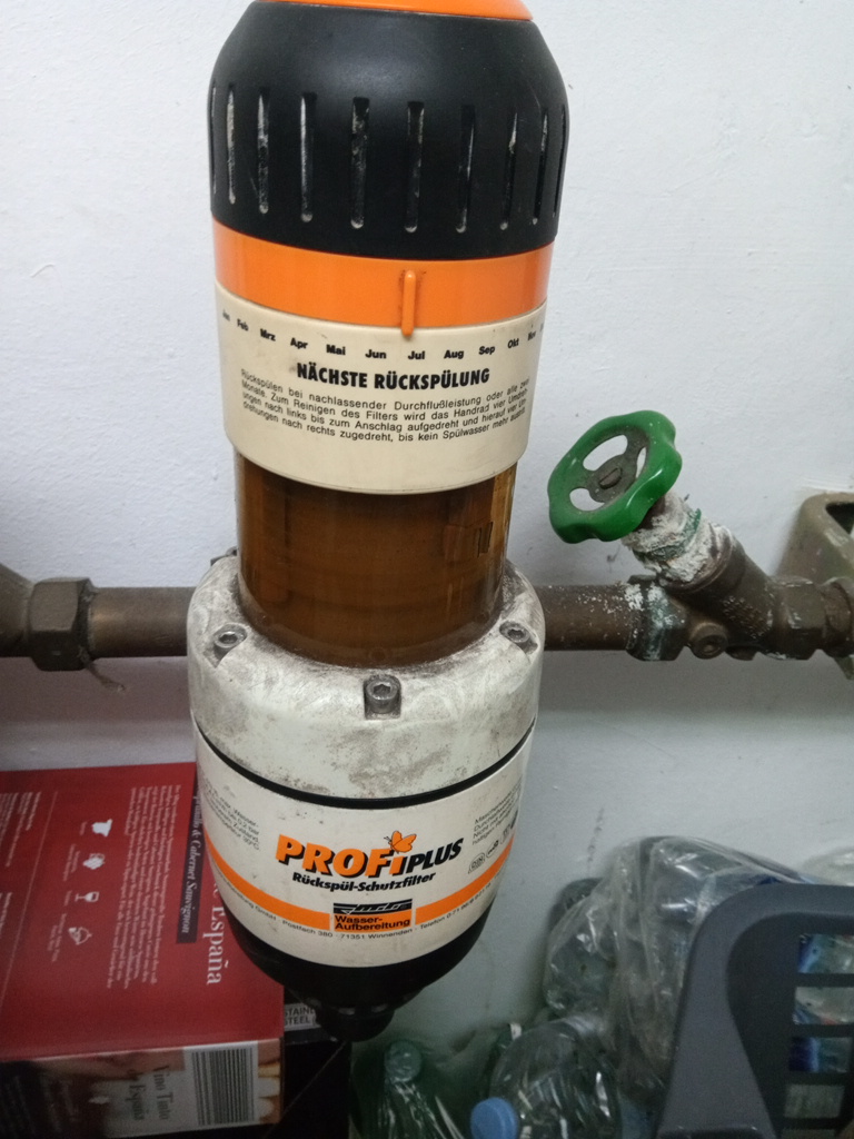

  • Der Filter müsste dringendst mal gespült werden! Die Hersteller sind da so bei aller drei Monate.
  • Das Ventil rechts neben dem Filter ist auch hin.
  • Und der Filter darf bestimmt auch neu, zumindest wird das der Hersteller sagen, denn so Kunststoff altert auch und der Filter ist sicher älter als 12 Jahre (meist auch so eine magische Zahl :wink: )
Ich weiß Mietobjekt und so, aber ein Wasserschaden bei einem geplatzten Wasserfilter direkt nach der Wasseruhr, huiuiui.

Achso… Judo hat einen Flansch, den nutzen sie immer noch, da kann alles mit gemacht werden, Enthärtung, Leckageschutz, Filter. Soll heißen der Filtertausch bzw Leckageschutz einbauen ist schnell gemacht, sofern noch irgendein Ventil schließt.

Das Rückspulventil wird von uns eigentlich regelmässig gespült, der Filter wurde in den 28 Jahren wo wir da wohnen noch nie getauscht. Das ist aber nicht Sache des Mieters, ich kann ihn fragen aber wenn er es nicht macht? Feuerlöscher aussen am Heizungskeller wurde auch noch nie gewartet…

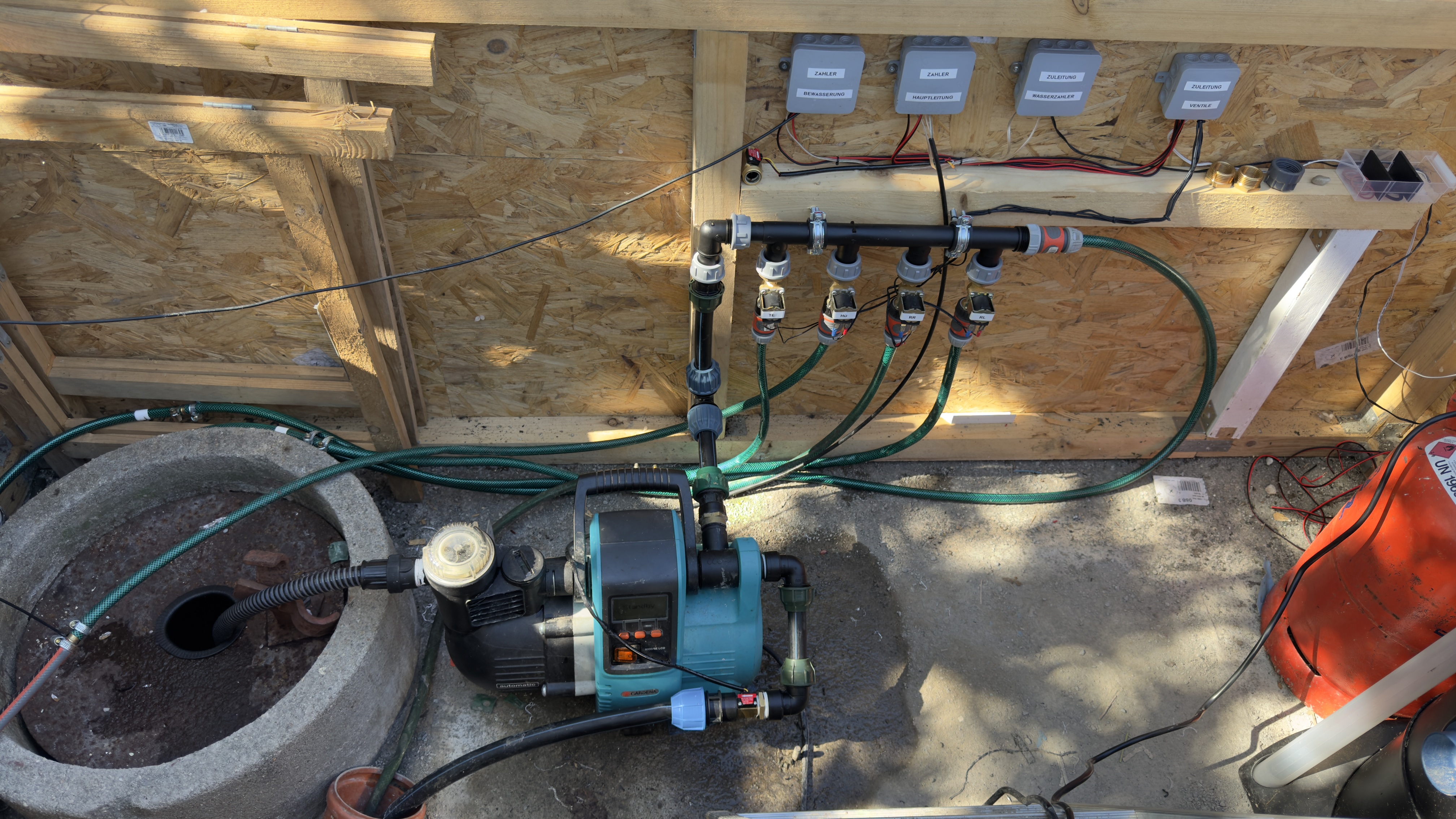

Also ich bin gerade dabei meine Wasserverteilung im Garten umzugestalten.
Hier ein aktuelles Foto:
Ist noch lang nicht fertig, aber unterhalb der Pumpe an der blauen Kupplung siehst du einen Sensor.
Den Habe ich an einem Shelly Plus Uni angeschlossen und misst mir die Wassermenge, die durchläuft.
Für mich als erstes nur als Anzeige, was man eigentlich so verbraucht. Die untere Leitung geht dabei bei mir in die Laube, Bad, etc.
Die oberen Leitungen gehen zu den Beeten, Rabatten, etc. Dort sind Magnetventile zwischen, die ich auch mit den Shelly’s schalte.
Oben drüber liegt noch so ein Sensor, der noch dazwischen kommt.
So kann ich beide Leitungen unabhängig voneinander messen, wieviel durch läuft.
Vllt wäre das auch was für dich.
Diesen gleich hinter dem Wasserhahn und dann kannst wie auch mit deiner Wasseruhr die Menge messen.
Dann aber halt explizier nur von diesem Abgang deiner Leitungen und am ehesten Punkt vor dem Schlauch.
Alternativ könntest du dort auch einen Drucksensor einbauen.
Wie schon erwähnt, wird der Perlschlauch, etc ja den Druck nie gen 0 bringen.
Wenn ein Schlauch platzt, wird der aber sicher weiter runter gehen.
Dann eine Automtion, die z.B. 1 min nachdem diene Bewässerungszeit abgelaufen ist, den Druck misst und vor eine Meldung gibt, wenn er da noch nicht wieder auf Max ist.
Mach ich z.B. so bei meinen Aquarien.
Beim Füttern schalte ich die Filter für 20min aus.
Wenn aus irgendwelchen Gründen nach 21min die Filter nicht wieder an sind, bekomme ich auch ne Mitteilung.
Hab ich schon gehabt, funktioniert super.
Einfach beim Starten der Automation einen Timer starten und diesen dann als trigger nutzen.
Und bevor jetzt Kommentare kommen, dass die Stromverteilung zu nah am Wasser ist und da ne Gasflasche steht, das war nur ein zwischen Foto, das wird noch geändert. :sweat_smile:

schaltest Du die einzelnen Wasserleitungen mit Magnetschaltern oder mit Stellmotoren?
und wie wertest Du die Durchfluss-Sensoren aus?
Das sind Magnetventile Amazon.
Diese habe ich über ein 12V Netzteil angeschlossen und über die Relais von den Shelly Unis werden sie gesteuert.
Da ich die Unis eh für die Wasserzähler brauchte, war das ne win-win Situation. :sweat_smile:
Das ganze wird auch noch erweitert.
Rechts kommt noch so ein Balken dran, wo ich noch Dauerhafte Abgänge für Wasserhahn, etc. und einen Druckluftanschluss anschließen werde.

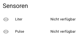

Die Durchflussensoren geben pro Umdrehung eine Impuls an den Shelly.
Diesen muss man dann am Shelly umrechnen.
Dazu habe ich an den 2 Leitungen einfach mit einem 10L Eimer ausgefiltert und umgerechnet.
Kann dir leider gerade keinen Screenshot zeigen, da sie nicht online sind.
In HA habe ich dann mehrere Sensoren:
Einmal die umgerechnete Menge in Liter
Und die eigentlich gemessenen Umdrehungen.
Dazu habe ich auch noch eine TempSensor im Brunnen hängen, der mir gleich noch die Wassertemperatur mit angibt. (Warum? Keine Ahnung, einfach weil es möglich ist :rofl:)

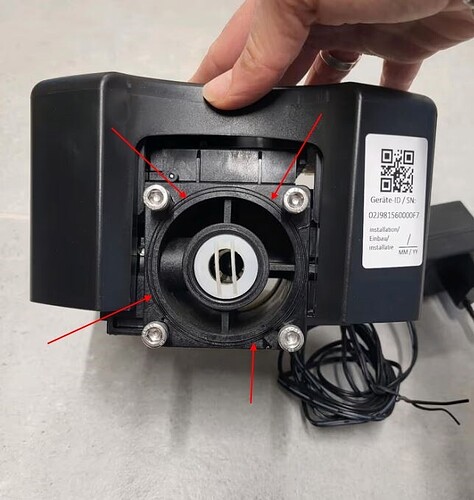

An sich ist der Einbau einfach zu machen, früher musste man die vier Inbusschrauben anziehen, heute geht das meine ich von vorn, aber beides kein Problem. Die Dichtung gibt es als Ersatz-/Verschleißteil, sollte die Nummer 2250219 haben. Ansonsten einfach mal nach “Judo Flansch Dichtung” suchen.

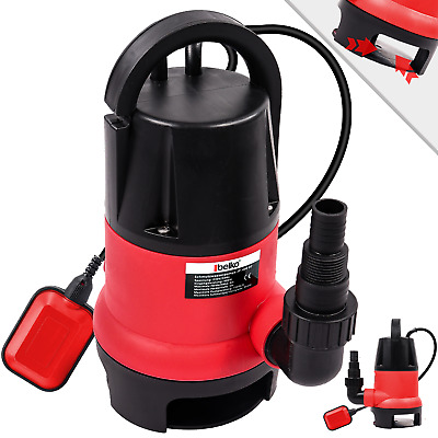

Welche Pumpe nutzt Du? Ich liebäugele auch noch damit, habe aber noch keine (preislich attraktive…) Pumpe mit Trockenlaufschutz gefunden. Ohne den hätte ich bedenken, das mir das Teil direkt neben der Wärmedämmung abbrennt.
So ein eher günstiges Ding aus dem Baumarkt. Tut seinen Job bisher unauffällig. Bei meiner ist ein simpler Schwimmer dran:
Ungefähr so eine ist das.
Du kennst Dich ja bestens aus. Ich habe die Dichtung schon bei ebay gefunden, warte mit der Bestellung aber noch, bis das andere Teil geliefert wurde.
Auf dem Foto sieht es so aus, als ob da noch eine zweite Dichtung auf der anderen Seite wäre…
