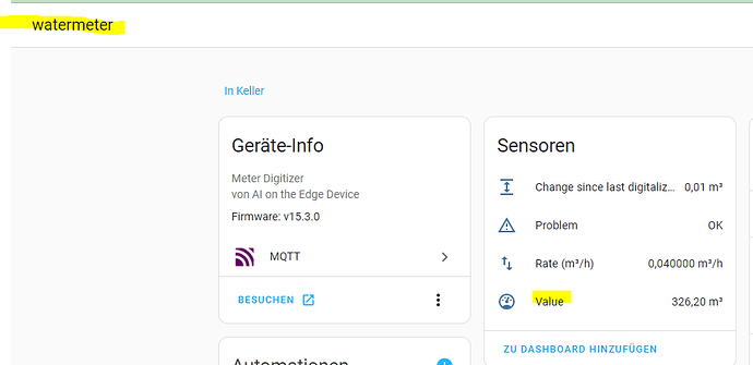

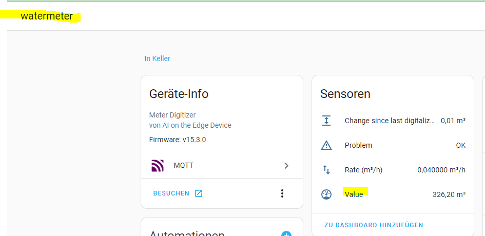

Der Sensor meiner Wasseruhr lautet …
sensor.watermeter_value (L)
Wenn ich es richtig verstanden habe, hast du das bereits umgesetzt?
Das Teil liefert dir Werte in Zeit X in einer Datenbank! Damit kannst du dann tatsächlich ermitteln wieviel Wasser du nur für die Bewässerung verbrauchst in einer Zeit X. Dann machst du für die gleiche Zeit einen Versuch mit offener Schlauchleitung. Durch die offene Leitung hast du kaum Gegendruck und es müsste sehr wahrscheinlich eine deutlich höhere Menge in der gleichen Zeit sein. Umso höher das Zeitintervall umso deutlicher der Unterschied. Ich denke 5min sind mit Sicherheit aussagekräftig. Alle weiteren Aktionen kannst du ableiten.
in der Tat habe ich einen Ai-on-the-edge an meiner Wasseruhr …
Anbindung ist per MQTT und die verfügbaren Sensoren wären diese …
ich habe davon bisher nur Value für das Energie dashboard verwendet …
Na super, der hat doch sogar eine m3/h Angabe. Du müsstest du nur wissen in welchen Zeitabständen das Ding triggert.

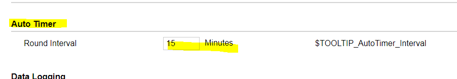

Gerade mal in die Config meines AI on the edge geschaut. Das Messinterval steht standardmäßig auf 5 Minuten.
steht bei mir auf 15 Min. (mehr habe ich bisher nicht gebraucht) kann man aber wohl sicher anpassen …
5min Takt wäre super und aussagekräftig genug, zumal deine Bewässerung 20min läuft. Als Nächstes würde ich versuchen den Bewässerungsstart halbwegs zeitsynchron mit dem Takt zu starten und diese Menge jeder Tag Anzeigen (Helfer). Für eine plausible Ermittlung im besten Fall kein weiteren Verbraucher in der Zeit aktivieren. Danach testest du 20min offener Schlauchablauf nach dem gleichen Schema. Da wird vermutlich mind. die doppelte Menge abfallen. Damit hast du das eine recht klare Aussage ob deine Bewässerung normal läuft oder auch nicht. Weitere Maßnahmen, wie hier schon erwähnt, kannst du dann selber ableiten. Ich würde dir aber empfehlen diese mit eine Art Urlaubsmodus zu verbinden.
