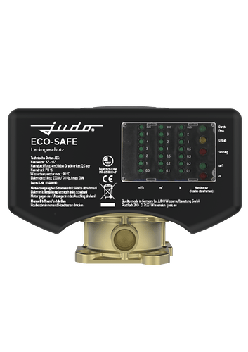

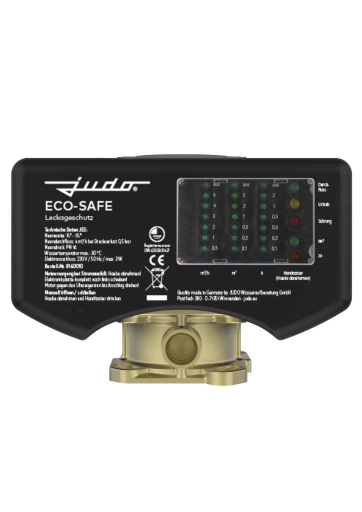

Hi, eine Empfehlung für Integration in Home Assistant hab ich nicht, aber nach meinem Wasserschaden hab ich mich entschlossen das hier einzubauen:
Judo
Das kann man einstellen wieviel Wasser weglaufen kann ehe das Gerät zumacht. Bei mir ist das auf 200l eingestellt, weil ich sonst mein Wohnmobil nicht volltanken kann. Man kann das auch für größere Mengen direkt steuern damit mehr durchlaufen kann. Direkt hinter der Wasseruhr ist das ein sehr gute Lösung, aber nicht gerade billig.
