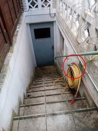

Das mit dem Wasseranschlus sieht so aus …
und der Magnetschalter für die Wasserkontrolle sitzt genau dort (rot eingekreist).
klar kann ich da anstatt der (unsicheren) Gardena Schlauchkupplungen was mit Schlauchklemme nehmen, dann wäre die Kupplung als Fehlerquelle schon mal ausgeschlossen. Könnte noch ein Schlauch platzen (eigentlich recht unwahrscheinlich) oder der Magnetschalter vor der letzten Abschaltung kaputt gehen …
Dem kann ich jetzt nicht ganz folgen. Sollte ein Schlauch direkt hinter dem Magentschalter platzen würde die Bewässerungsautomation 4 Wochen lang normal weitergehen nur das Wasser läuft dann die Kellertreppe herunter anstatt bis zum Rasensprenger zu kommen. Wie sollte ich das an der Wasseruhr feststellen?

Mit etwas Kupferrohr und ein paar (Steck-) Fittingen den Anschluss verlegen, damit das Wasser bei Havarie in den Garten und nicht in den Keller läuft wäre meine erste Handlung.
