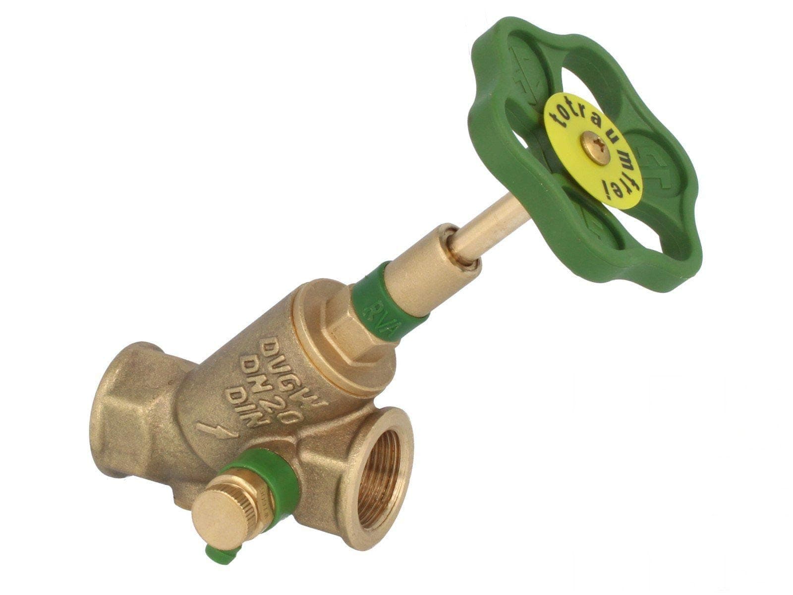

Ja genau, den Haupwasserhahn mit einem Motor drehen über einen Riemen.
Habe hier ein Schrägsitzventil drin ( die mit dem Grünen Drehknauf ).
Dieser läuft sehr leicht.
Habe mir überlegt ein Adapter zu Drucken, den ich auf den grünen Drehknauf schraube, auf dem dann eine Riemenscheibe ist. Daneben ein Motor mit einer Riemenscheibe und dann den Riemen drehen lassen.
Muss mir das mal noch genauer anschauen, aber denke das könnte funktionieren.
Der Riemen müsste auch nur sehr wenig spannen, da der Hahn sich echt sehr leicht drehen lässt,
