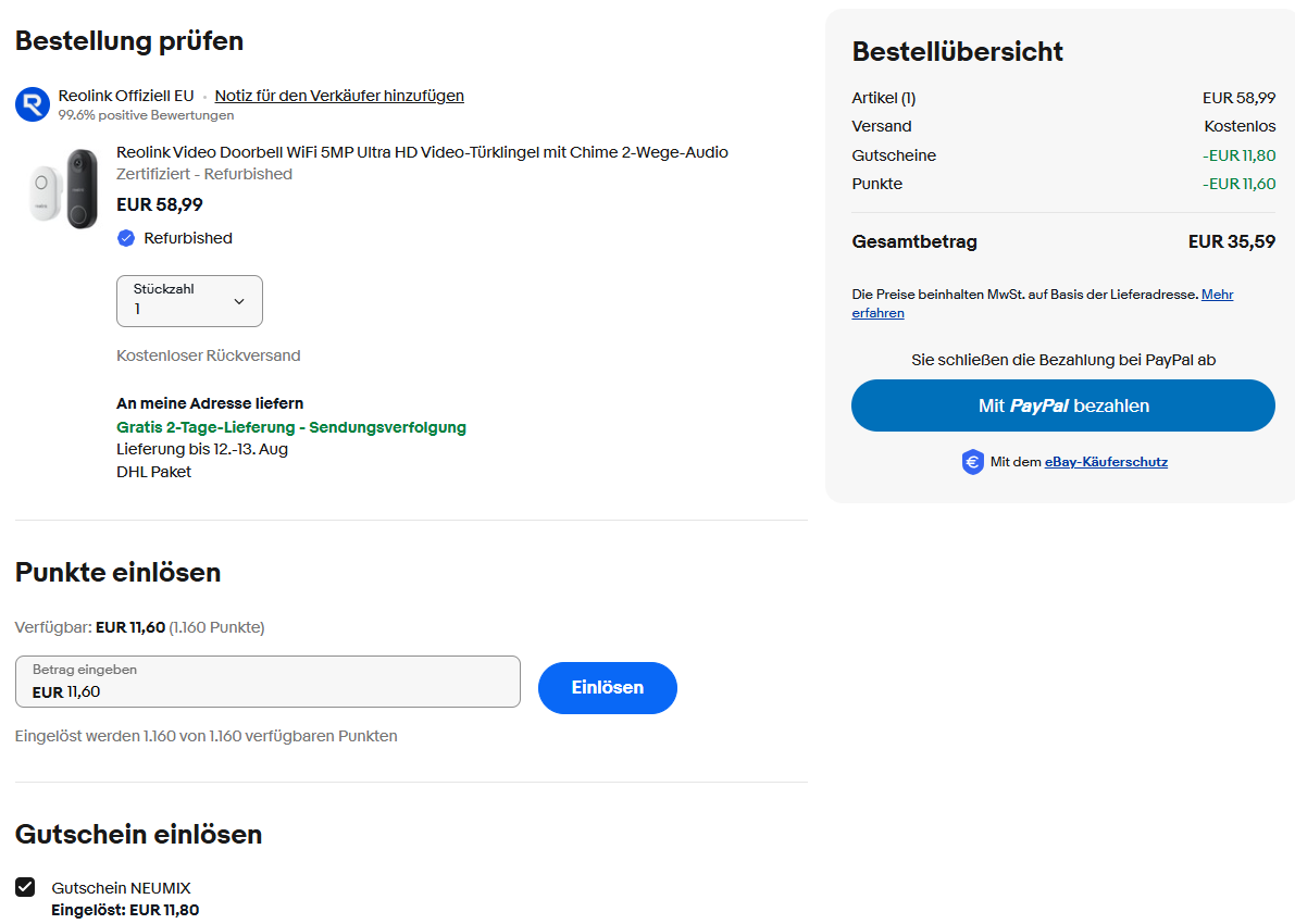

Zufällig gesehen und FYI: Reolink bietet aktuell wieder beide Refurbished Versionen (PoE oder Wifi) für € 53,09 (mit Gutscheincode) bei ebay an.
PoE Version bei ebay
Wifi Version bei ebay
Nochmal günstiger gerade:
