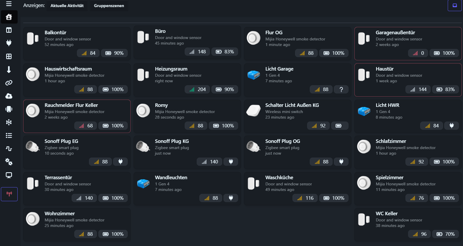

Ich nutze den Sonoff Dongle M (Dongle-M_48B4 - Ethernet) via Z2M im Keller als Coordinator. Alle daran angelernten und in der Nähe befindlichen Sensoren funktionieren einwandfrei. Dabei handelt es sich um Rauchmelder von Honeywell und Tür-Fensterkontakte von Aqara. Um die Reichweite zu vergrößern hatte ich anfangs die Steckdosen von IKEA, was nicht wirklich funktioniert hat. Da der Dongle von Sonoff ist, habe ich nun ebenfalls die Zigbee-Steckdosen von Sonoff eingerichtet, auf allen drei Etagen jeweils eine. Daran habe ich die jeweiligen Zigbee-Geräte angelernt. Dies hat auch funktioniert. Zusätzlich habe ich Shelly 1 Gen 4 verbaut, um die Reichweite nochmals zu erweitern. Trotzdem gehen die Aqara Geräte nach einer Weile immer Offline, obwohl sie sich in der direkten Nähe (< 2 Meter) einer Sonoff-Steckdose befinden oder zeigen nicht den aktuellen Zustand (offen/geschlossen) an. Die Aqara Geräte in der Nähe des Coordinators gehen nicht offline und funktionieren einwandfrei.

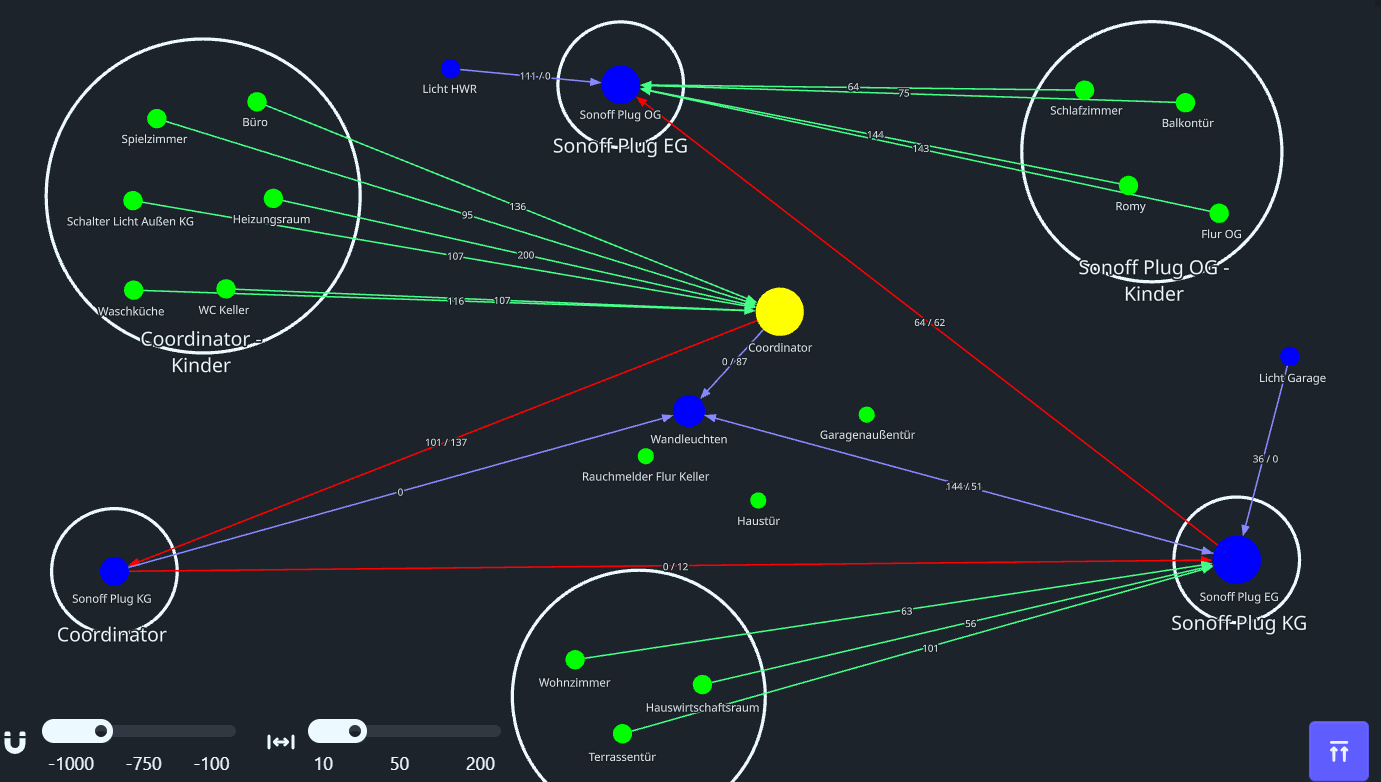

Ich habe einmal meine Zigbee-Karte und die Geräte beigefügt:
Beispielsweise die Haustür wurde erfolgreich am Sonoff EG angelernt und ist aktuell Offline. Der Abstand der beiden ist 1,5 Meter.

Ist ein bekanntes Aqara Problem. Die Aqara Sensoren musst Du explizit an einem Repeater in unmittelbarer Nähe anlernen.

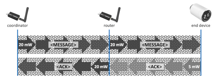

kannst Du nur selber durch ausprobieren herausbekommen. Ein Dongle per WLAN ist nie wirklich eine gute Idee, aber kann ggf. funktionieren. Was dann den Einsatz eines Dongle als Router betrifft gilt für die Route dann das
Sprich Du hast dann zwar zwischen dem Coordinator und dem Dongle als Router, die max. möglichen 20 mW, aber für die Verbindung von dem Endgrät zu dem Dongle als Router bringt das nichts. D.h. nicht mehr und nicht weniger als wenn da ein z.B. ein Plug als Router zum Einsatz käme.
