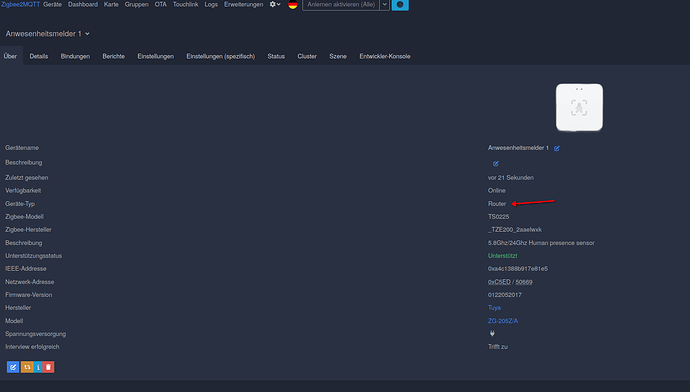

Von den 25 Geräten sind 11 Router, daran sollte es also eigentlich nicht liegen, wenn das Netzwerk nicht hochgradig bescheuert wäre. Meine Endgeräte hängen laut Map alle mehr oder weniger an 2 Geräten, dem Router und einem Hue Light strip. Sämtliche anderen Router werden komplett ignoriert, auch wenn sie 50cm vom Endgerät weg sind und der Light Strip in der komplett anderen Richtung auf der anderen Seite der Wohnung liegt.
Batterie aus einem Aqara Sensor genommen für ne Minute und versucht, den zu zwingen auf dem Router direkt daneben neu anzulernen…geht nicht, Gerät wird nicht angelernt.
Lerne ich einen neuen Router an, z.B. eine Steckdose, dann geht es wieder und der Sensor verbindet sich damit. Aber das ist ja nicht Sinn der Sache. Gerade bei einem Sensor der ganz weit draußen ist, bin ich drauf angewiesen, dass der den richtigen (einzig möglichen) Router nimmt.
