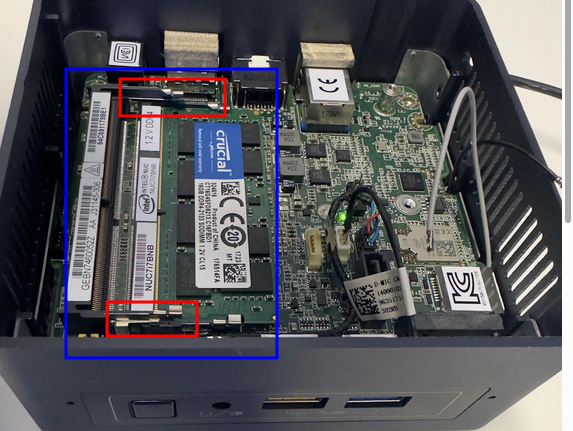

Um die RAM-Module zu wechseln löst Du am Gebäuseboden die vier Schrauben und dann kannst Du vorsichtig den Gehäusedeckel und den Gehäuseboden voneinander trennen. Aber: Falls es sich um das etwas höhere Modell handeln sollte und darin ggf. auch noch eine 2,5" SSD/HDD verbaut sein sollte - Du hast hier zu dem Thema ja nichts weiter gepostet - dann kannst Du den Gehäusedeckel und den Gehäuseboden nicht einfach so voneinander trennen, sondern dann musst Du erst auch noch die Stecker vom Daten- und Stromkabel für das 2,5" Laufwerk vom Motherboard trennen. Erst danach kannst Du den Gehäuseboden vom Gehäusedeckel trennen und dann siehst Du so etwas in der Art. Hier ein Foto von meinem NUC8.
Da siehst Du zwei RAM-Module (im blauen Rahmen) und diese RAM-Module sind dann auf beiden Seiten mit “Klammerhalter” (rote Rahmen) befestigt. Diese drückst Du dann leicht zur Seite und dann löst sich jeweils das RAM-Modul aus dem Steckplatz und Du kannst beide RAM Module entfernen. Wenn Du Dir dann zu Deinem NUC-Modell passende Speichermodule gekauft hast - also entweder 2 x 8GB RAM Modul oder eben 2 x 16GB RAM Modul - dann kannst Du diese in die beiden RAM-Steckplätze wieder einbauen. Dazu das RAM-Modul leicht schräg in den Steckplatz stecken und dann nach unten drücken bis die “Klammerhalter” an den Seiten einrasten.

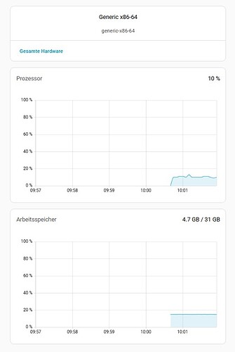

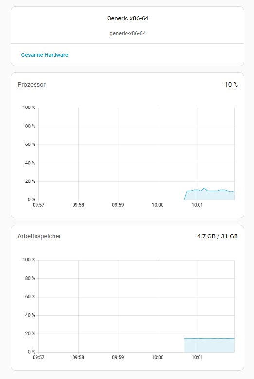

Was ich die letzte Tage gelernt habe - Home Assistant in in einer Proxmox VM ist eher ungeeignet, da es u.a. bei gewissen komplexeren HA-Datenbank Aktionen zu Stabilitäts-Problemen bis hin zum Datenverlust des u.a. Energieverlaufes führen kann - dies ist kein generelles HA-problem, sondern ein Proxmox Problem - (Suche z.B. daher hier im Forum, zu diesem Problem: SFML, das Grid Search Feature - wobei SFML auch aus diesen Gründen seine eigene DB verwendet und nicht die von HA - um da im Falle des Falles nichts kaputt zumachen) :wink:
Nicht nur deswegen bin ich nun auch nach 3 Jahren HA-Proxmox-VM auf x86 nativ mit HA auf den x86 umgezogen/zurückgezogen. Das ist auch insofern richtig geil, dass ich nun eine Ebene weniger zum adminstrieren habe - eben den Proxmox Balast los bin. Ich brauche keine VM-Snapshots, etc. - das HA-eigene Backup Feature ist top und sicher.
Die RAM Frage (auch eine Kostenfrage) - ich habe 32GB in meinem i5-Gen.9 - 8 GB hätten bei durchschnittlich 4,5GB in Use dicke gereicht - natürlich nur sofern wie jetzt HA nativ auf dem x86 betrieben.
Top Apps die ich in HA am Laufen habe, neben dem normalen Gedöns:
  • Friagate mit 2 Cams
  • Paperless NGX
  • evcc mit vielen Geräten
  • SFML & Stats
  • UniFi Network Manager
Prozessorauslastung: Max. 9-15%, RAM: 4,5GB bis 5GB - NUC-Lüfter praktisch aus…
Ich vermisse Proxmox Null :grinning_face: Auch kein Probleme/Herausforderungen mehr mit USB-Ports durchreichen (z.B. Zigbee Stick), oder GPU (Openvino-Beschleunigung) für Frigate.
