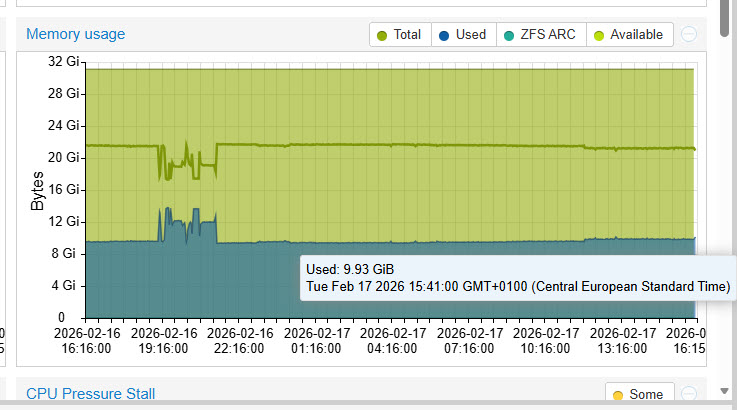

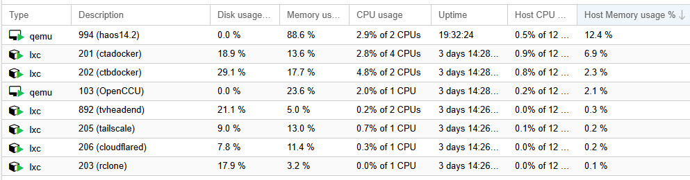

Proxmox selbst ist genügsam. Was bringt aber ein Hypervisor wenn 8 GB verfügbar sind, 2 GB geht an Proxmox, wenn dann nur 2 Hosts laufen bleibt für jeden Host nicht mal 3 GB. 2 GB als Wasserkopf bezeichnen ist übertrieben.
Mein 32 Gb Server gönnt sich knapp 10 GB. Davon sind etwa 8 GB auf Hosts verteilt.

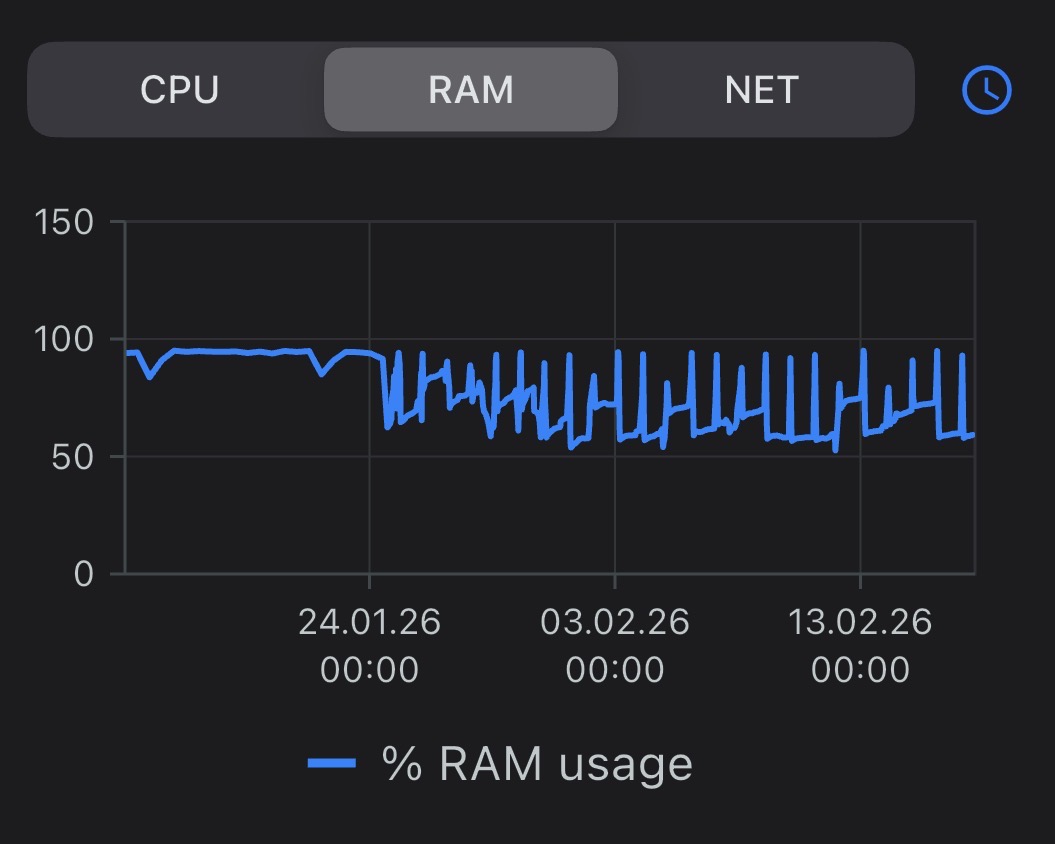

Interessant, dass sich die RAM Nutzung mit Proxmox 9, doch sehr stark verändert hat.
Update auf 9.x erfolgte am 24.01
