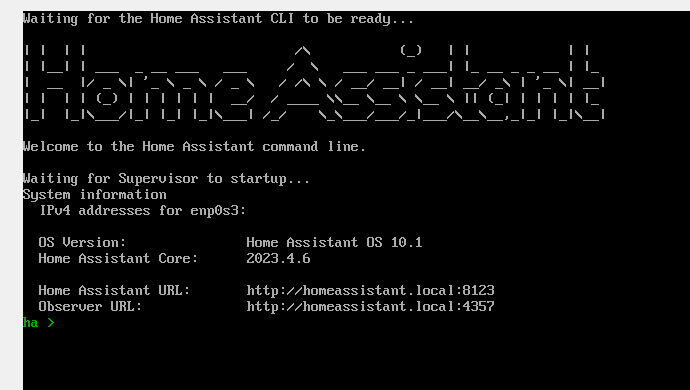

Bei HA gibt es keinen Desktop bzw. grafische Oberfläche, zumindest nicht auf dem Gerät wo es installiert ist. Der Bildschirm sollte sowas zeigen
Okay komisch so wurde es nicht angezeigt

Nein, Home Assistant bzw. das Home Assistant OS, also das zugehöriger Betriebssystem hat selbst keine grafische Oberfläche.
Diese wird über den Browser oder die App auf einem anderen Gerät dargestellt.
Suche auf images.google.de mal nach raspberry pi os. Ich bin ziemlich sicher, dass die Oberfläche dem entspricht was Du gesehen hast. Richtig?
Dann wurde Dir das rasperry pi OS installiert, saß das Standard Betriebssystem für den Pi ist. Nur hilft Dir dieses herzlich wenig.

Du wirst nicht drumm herum kommen den an einen Bildschirm anzuschließen. Alles andere sind Vermutungen. Ggf. hat dein Computer Fachmann Home Assistant überschrieben.
Ja genau so hat es ausgesehen
Dann ist es schlicht das falsche OS und es ist kein Home Assistant installiert. ![]()

Es reicht das anschließen. Aufrufen kannst Du es dann über den Browser bzw. die App, wie oben ja schon beschrieben. Mit einem Bildschirm würdest Du nur sehen, was in Raspberry pi 4 mit micro sd und Home Assistant lässt sich nicht in der App starten - #27 von sirector schon gezeigt wurde.

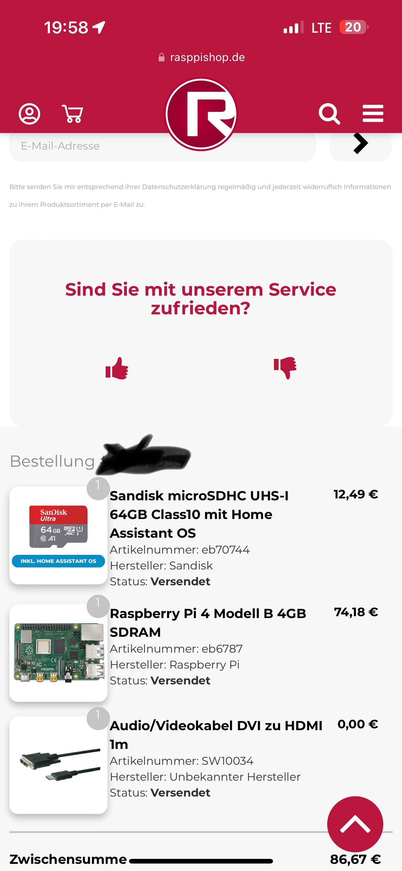

@Charlydelta ne er hat nix verlangt zum glücklich und es ist eigentlich die Schuld von dem raspberry Hersteller weil die Karte mit HA sein soll und anscheinend ohne kam.hab jetzt angerufen und sie schicken mir die richtige zu ![]()
