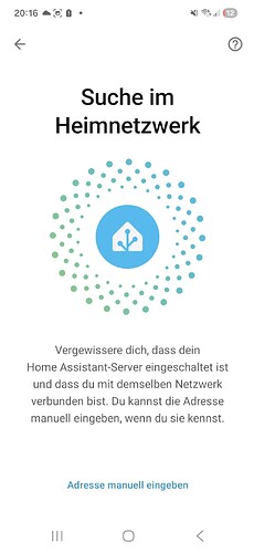

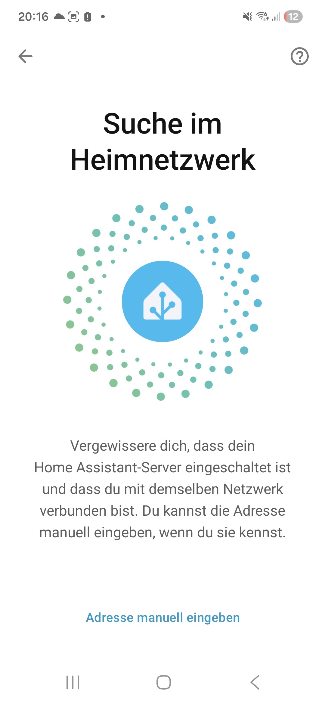

Hallo Zusammen. Ich habe ein großes Problem. Seit gestern geht mein Home Assistant System nicht mehr. Ich komme noch in die Homeatic Homepage rein, kann auch alle Geräte ansteuern, aber die Home Assistant App ist einfach nicht mehr erreichbar. Habe sie deinstalliert, neu geladen aber er sucht jetzt nach dem Heimnetzwerk, was er aber nicht findet. Habe den Rasperry auch schon vom Netz genommen, aber er findet einfach nichts mehr. Ich bin ein absoluter Laie, kenne mich mit der gesamten Thematik so gut wie kaum aus. Bin total ratlos. Die Adresse, die immer funktioniert hat, Home Assistant http://192.168.178.108:8123/, geht nicht mehr!! Keine Ahnung. Ich bin bereit auch Geld zu zahlen, wenn mir einer hilft. Bin Total verzweifelt, weil ich keinen Lösungsansatz habe und auch ChatGPT mir nicht hilft.

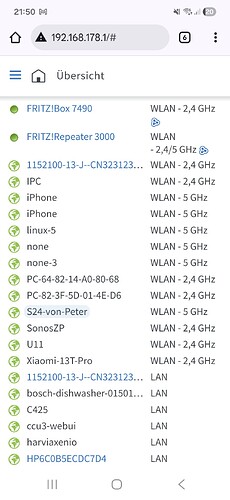

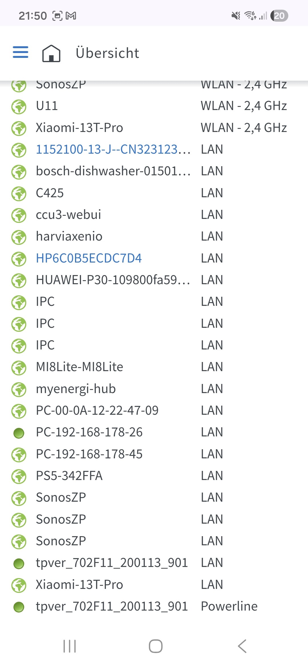

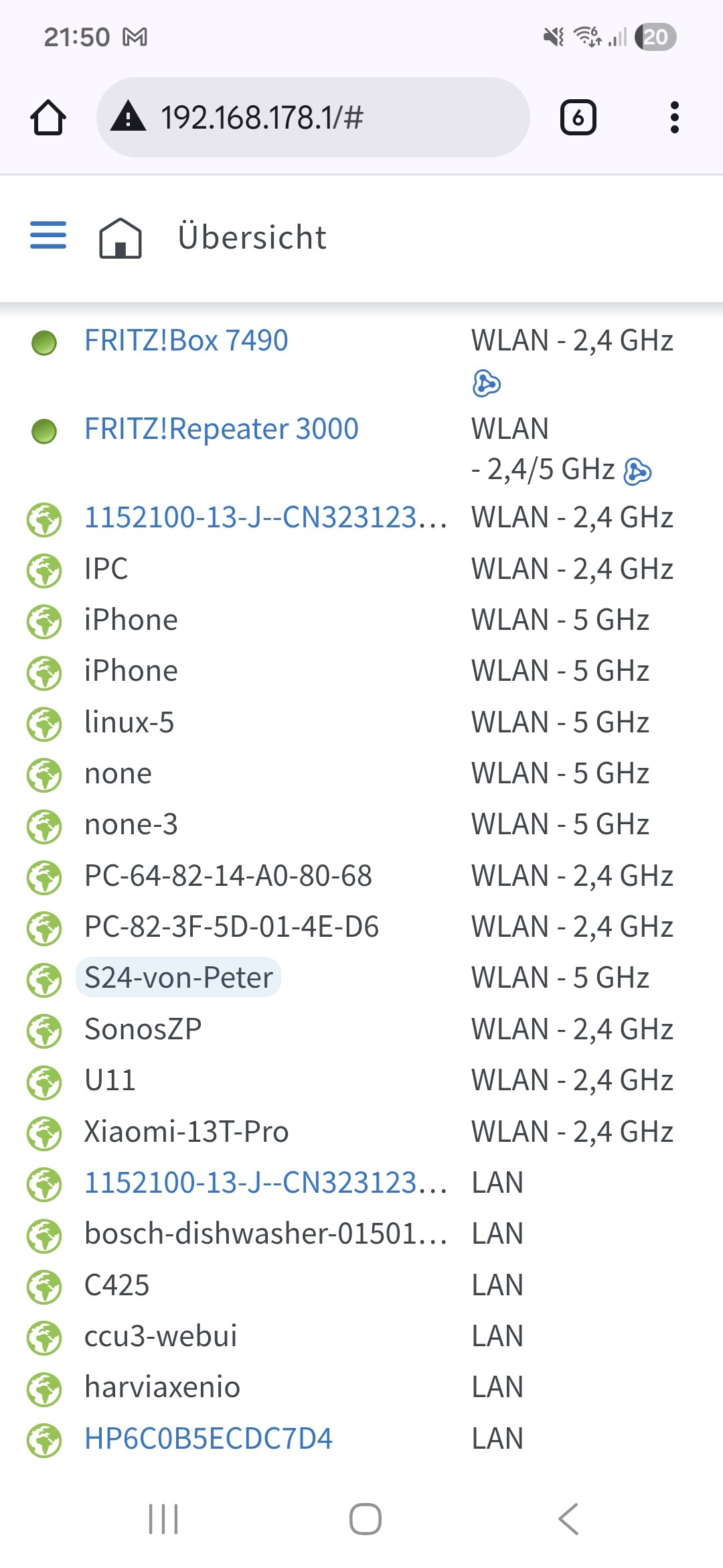

Wie müsste der denn heißen in der Fritz box?
Na, Hast Du doch oben selber geschrieben:
192.168.178.108

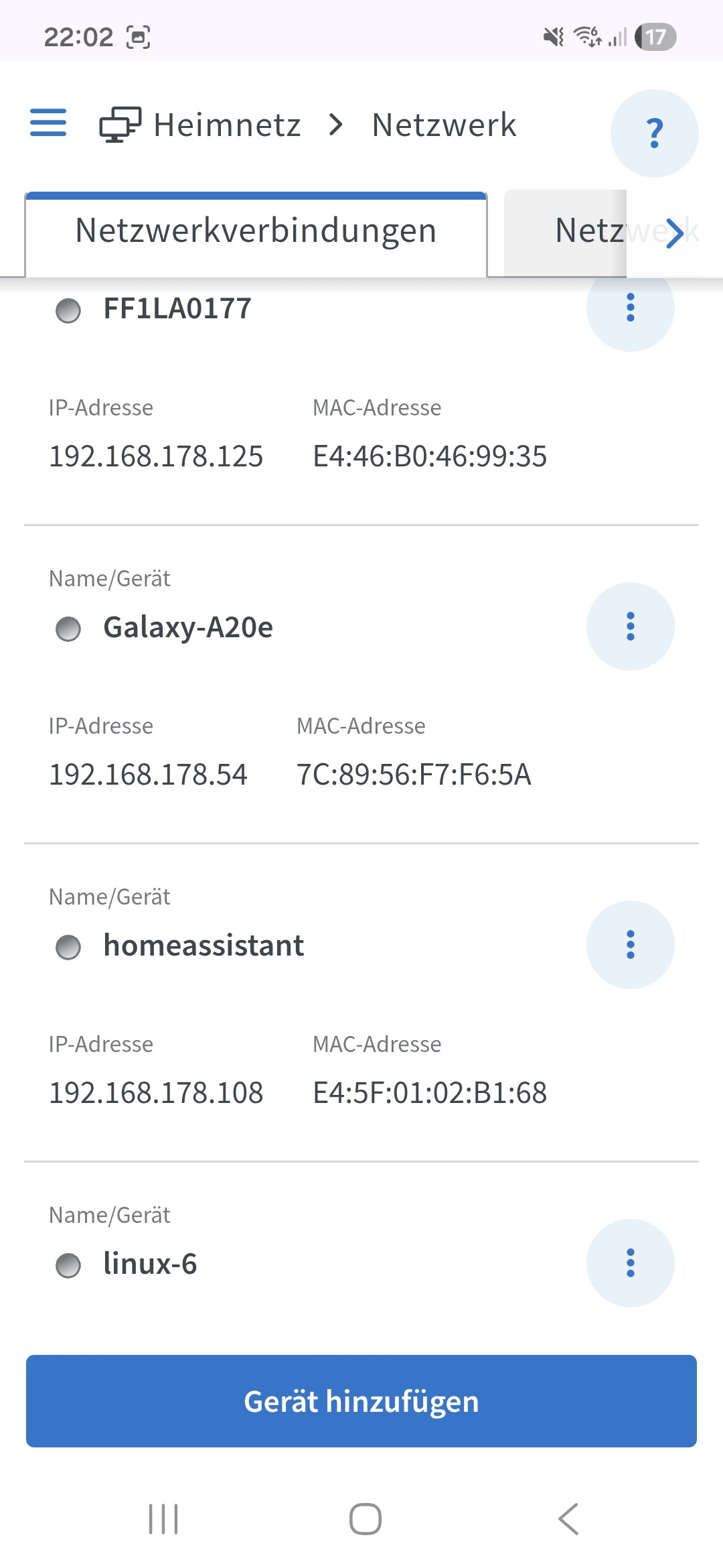

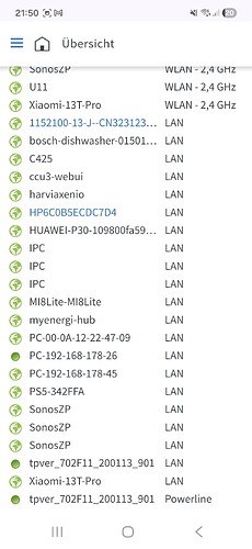

Schau mal unter „Netzwerk“, da werden auch die IP-Adressen angezeigt (wenn Du das einschaltest).
Wenn Du den Host Namen nicht geändert hast, dann homeassistant

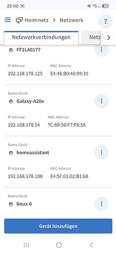

Das ist aber unter ungenutzte Verbindungen
Also, ist der Host mit .108 offline!
Also ist der Home Assistant Server offline?!

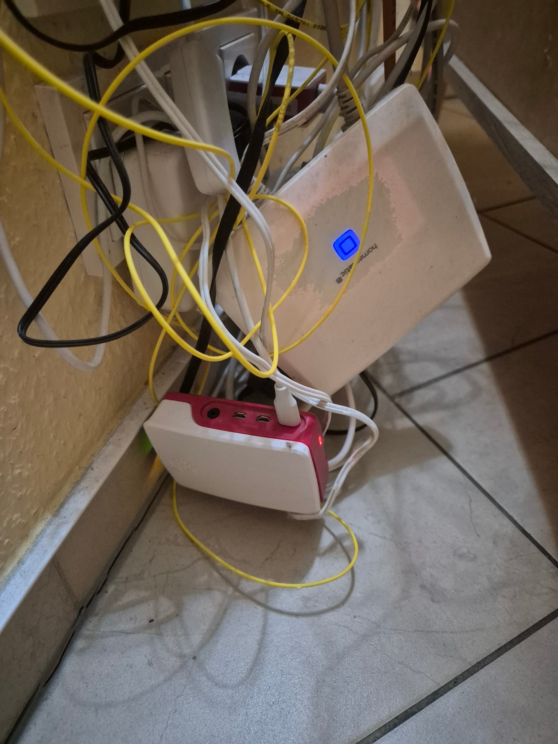

es leuchtet alles
Also die Status Led blink regelmässig, sowie auch die die LAN Led ?
Heiße Verkabelung/Installation! :smile:
Schon mal alle Kabel kontrolliert bzw. neu gesteckt/getauscht?
Geiles Foto :rofl:
Läuft der mit SD Karte? Vllt ist die im Ar…. oder nicht richtig drin.
Ansonsten wie schon geschrieben wurde, Monitor anschließen und schauen.
Auf dem Bild ist die LED rot, SD Karte/Boot Loader…
Ist der Pi per WLAN verbunden? Ich sehe gar kein Ethernet-Kabel.
