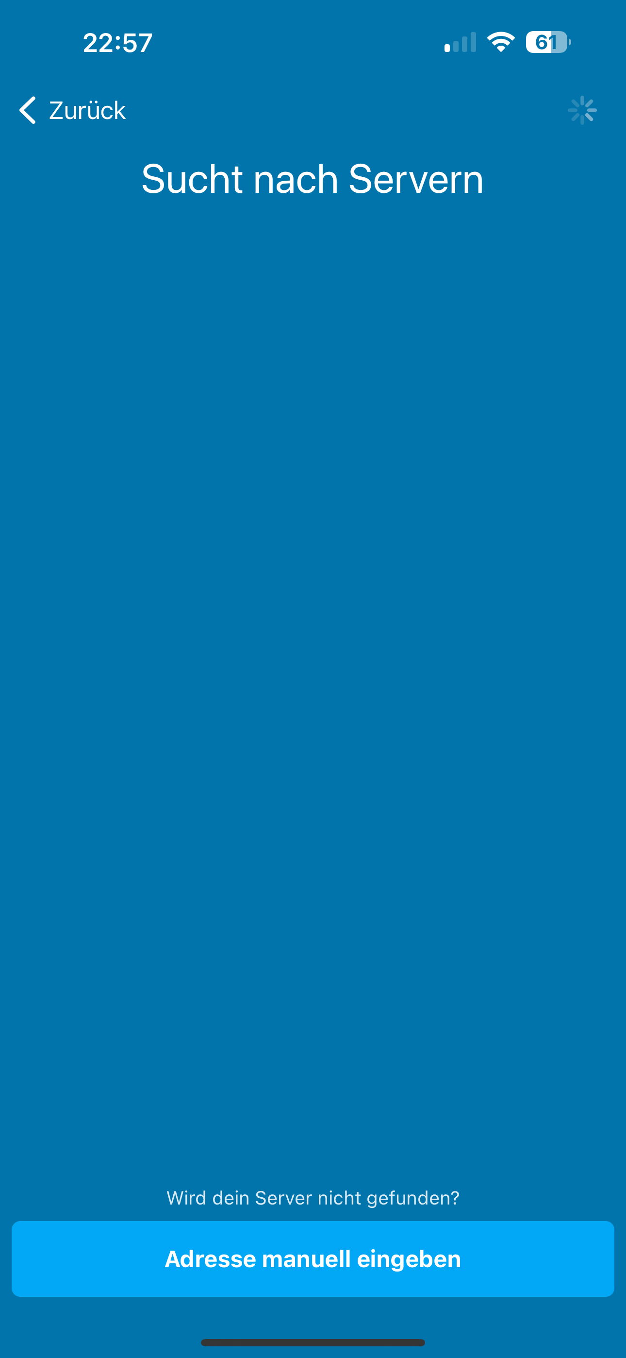

Ich habe ein raspberry pi 4 mit micro sd 64GB und Home Assistant gekauft aber ich kann eingeben und machen was ich will ich kann nicht darauf zugreifen.da ich kein Monitor oder pc besitze bin ich zu eine Computer Fachmann gegangen er hat mir das raspberry pi 4 installiert aber trotzdem funktioniert es zuhause über Tablett oder handy nicht ich kann einfach nicht zugreifen egal welche Adressen ich eingebe egal ob mit ip Adresse oder ohne es geht einfach nicht auf.was kann ich tuen?hätte gerne mein iPad so als Smart Home zentrale genutzt aber weiß nicht mehr weiter.Hoffentlich könnt ihr mir helfen :cry::cry:
Du hast im Router aber die korrekte IP gefunden? Und was passiert, wenn Du http://IP:8123 eingibst?

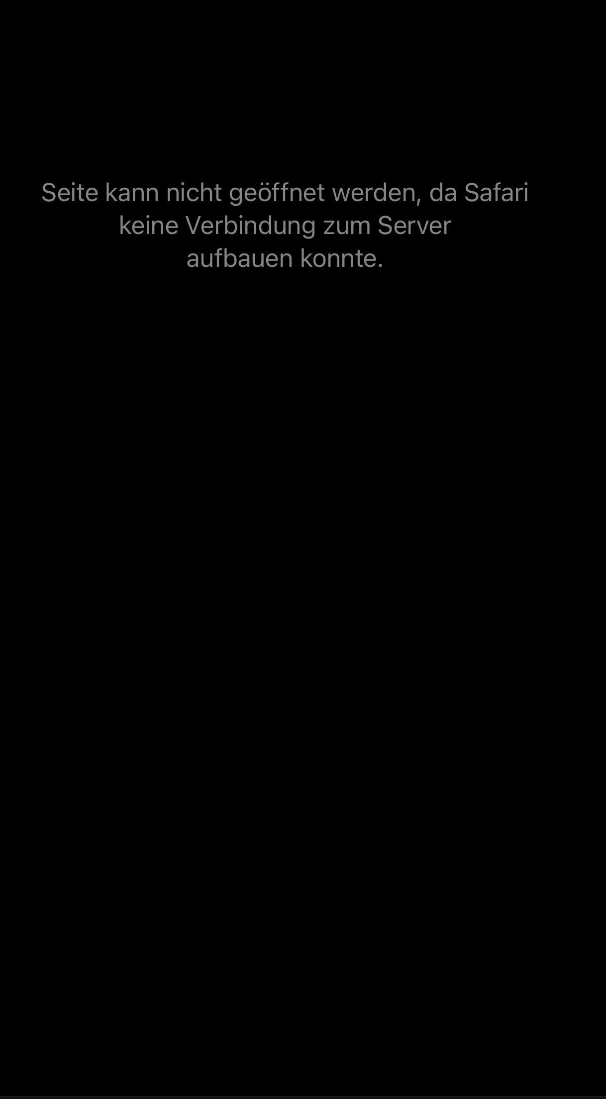

Ja hab ich schon dann geht auch Nix auf
Ich meinte eigentlich in einem Browser.
Es sieht aber auf den ersten Blick so aus, als würde HA nicht (korrekt) laufen.

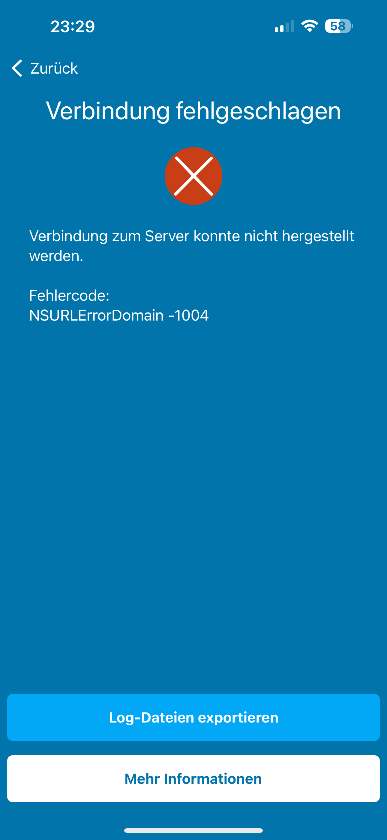

Hab es in einem Browser und in der App versucht alles geht nicht.Ich weiß nicht mehr weiter und keiner kann mir irgendwie helfen :cry:

Kommt nur das
Welche http-Adresse gibst du im Browser ein und stimmt der Port 8123 ?
Ich habe alle Variationen eingegeben keine funktioniert
Nachtrag:
Ich gebe die IP Adresse ein wo im Router beim ras steht und trotzdem geht es nicht
Moin, das Problem hatte ich auch als ich alles neu aufgesetzt hatte. Versuch mal den Router neu zu starten das hatte bei mir geholfen. Auch einfach mal die Adresse ohne http eingeben oder über homeassistant.local:8123

probier mal bitte folgende Adressen bei dir im Browser (Safari) einzugeben:
http://homeassistant.local:8123
http://homeassistant.local:4357

Was passiert??
