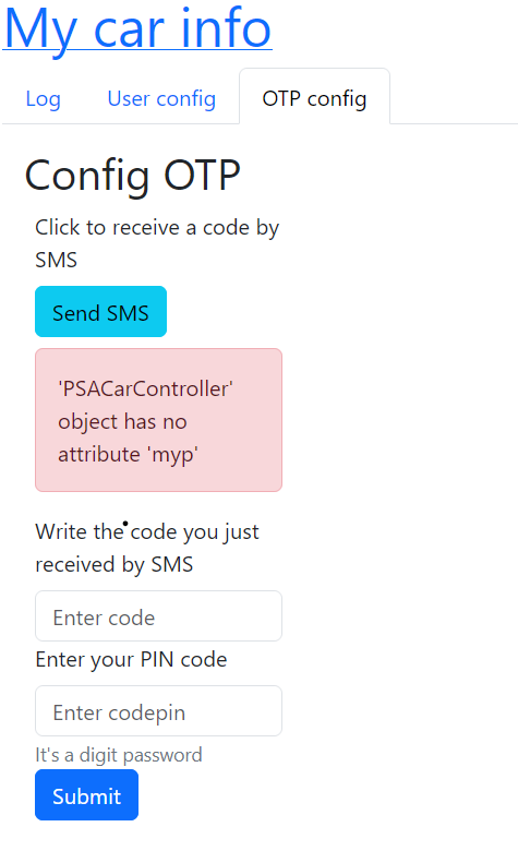

ich suche jemanden, der mir mal bei der PSA Car Controller Integration helfen kann.
laut dem YouTube Video sollt an der Stelle ein Code per SMS kommen. Bei mir kommt nur der Ausdruck.
Was mache ich falsch? Kann mir das jemand weiterhelfen.

die user config hast du schon komplett abgeschlossen im psa car controller?
wie viele handys sind über die app eingeloggt lösche mal alle verknüpften geräte raus und probiere es erneut
oben rechts in der opel app aud deinen namen , dann auf smartphone regristriert
bei mir hatte es nicht funktioniert, weil ich mit dem gleichen Account auch ein Citroen (Beides PSA) registriert hatte. Damit ist die Integration nicht klar gekommen.

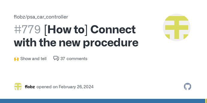

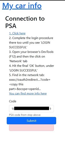

also das Video ist nicht mehr ganz aktuell du musst das etwas komplizierer machen du hast vermutlich nicht den OAuth Code aus den Entwicklerwerkzeugen kopiert ? Ich suche mal nach einer Anleitung
Hast du den OAuth Code eingegeben? Wie auf dem Bild zu sehen musss dieser erst eingegeben werden dann kannst du die OTP Config als allerletztes machen
Ich habe es hinbekommen

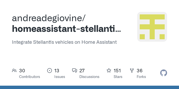

ich nutze die neuste Integration für PSA / Stellantis Fahrzeuge. Einrichtung ging super einfach und es funktioniert einfach alles was man sich vorstellen kann. Klima , Ladebegrenzung Statusabfragen…
Wer es auch nutzt, bitte auf Github bei dem Entwickler bedanken. War bestimmt sehr viel Arbeit.
Hier der Link zum Beitrag:
[Stellantis vehicles (Peugeot, Citroen, DS, Opel, Vauxhall) integration HomeAssistant - Custom Integrations - Home Assistant Community]

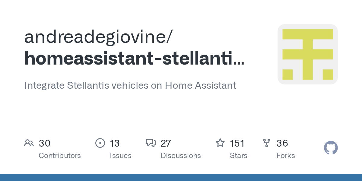

welches Addon nutzt du?
das hier?
ja genau, oder die integration die ist mitlerweile ebenfalls sehr zuverlässig
Ich bekomme es nicht zum laufen :frowning:
willst du die integration oder das addon?
