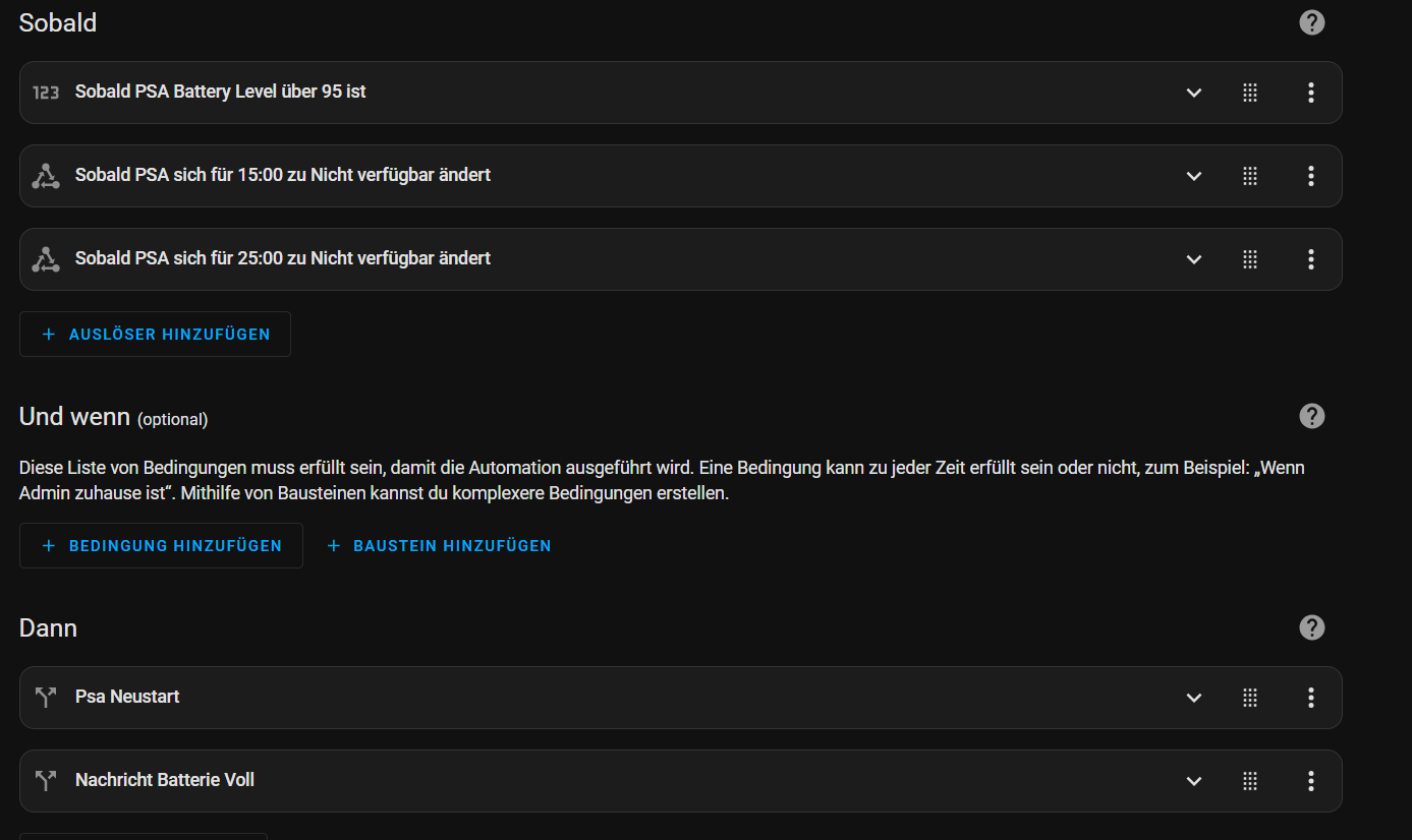

Hast Du das hier ein- und ausgeschaltet?
2025-01-10 11_54_01-PSA Car Controller – Home Assistant

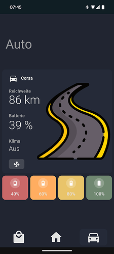

Ich habe voriges Jahr meinen Opel Mokka anhand des Youtube-Videos von Speak to the Geek in HA angelegt:
2025-01-10 11_56_30-Übersicht – Home Assistant

ich habe das problem gelöst indem ich das addon automatisch neu starteb lasse wenn es keine verbindung habe die länger wie 15 min geht, da es öfter mal nicht korrekt klappt . Nun geht es eigentlich einigermaßen gut
