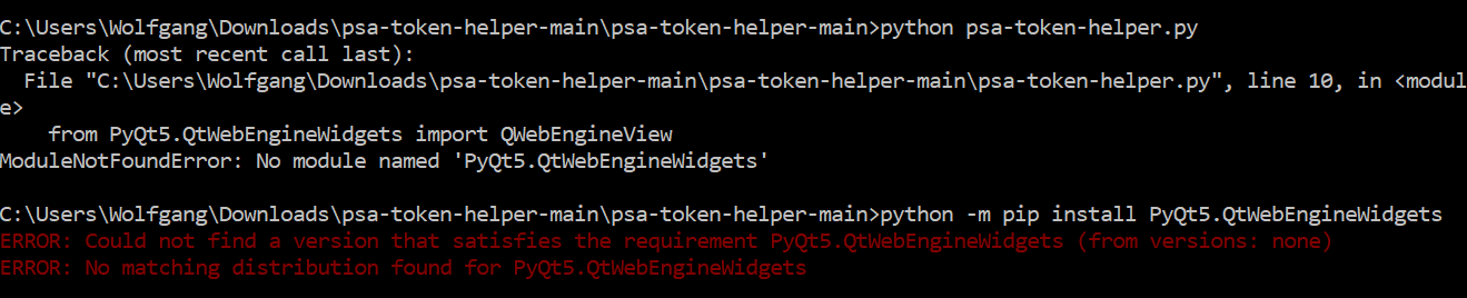

Was macht man bei so einem Problem? (ich habe dann die exe erfolgreich gnutzt …)
Wenn man direkt die Pythondatei nutzen will muss man vorher diese QTWebEngine installieren, deswegen kam das.
Aber mit der exe lief dann jetzt alles, richtig?

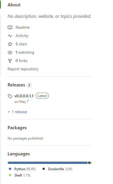

Kann mir einer sagen, wie ich an die exe komme, auf der Seite vom PSA Token helper finde ich da leider keine. Danke für Eure Hilfe
Grüße aus dem Allgäu
Diver

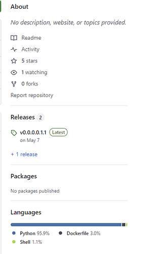

Schaue rechts auf der Seite. Da mittig steht “+1 Release”. Klick darauf und dann siehst Du auf der Seite die Exe
Was ich lediglich nicht hinbekommen habe: Ich hatte meinen Opel bereits mit Abruf des Ladestands drin. Nach dem neuen Prozedere kann ich ihn dennoch nicht wieder einbinden, offenbar weil der alte Eintrag in der evcc.db bestehen bleibt.
Ich habe aber noch keinen Weg gefunden diese Einträge unter HomeAssistant zu löschen.
oh super danke, habe es auch gefunden. :slight_smile: funktioniert einwandfrei. Habe jetzt mal beide Token eingetragen und heute Abend bin ich gespannt was angezeigt wird, wenn das Auto am Kabel hängt. :slight_smile:
