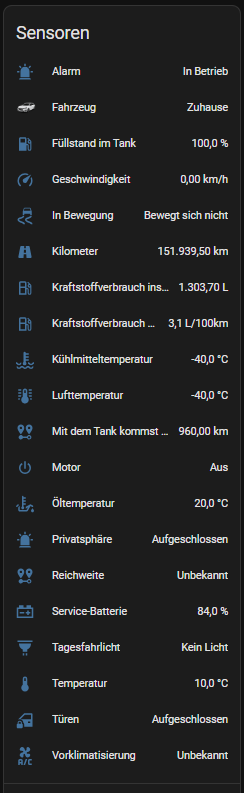

Vor knapp 2 Jahren habe ich auch mit dem PSA-Controller experimentiert. Lief nie zuverlässig. Bin auf die Stellantis-Integration gewechselt. Diese läuft besser. Nicht perfekt - aber besser. Diese Integration wurde oben schon erwähnt. Sie lässt auch die Remote-Steuerung des Autos zu. Allerdings ist diese auf eine bestimmte Anzahl an Geräten begrenzt.
https://github.com/andreadegiovine/homeassistant-stellantis-vehicles

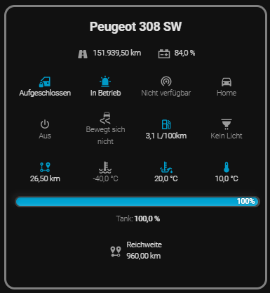

Dashboard mit custom:ultra-vehicle-card
