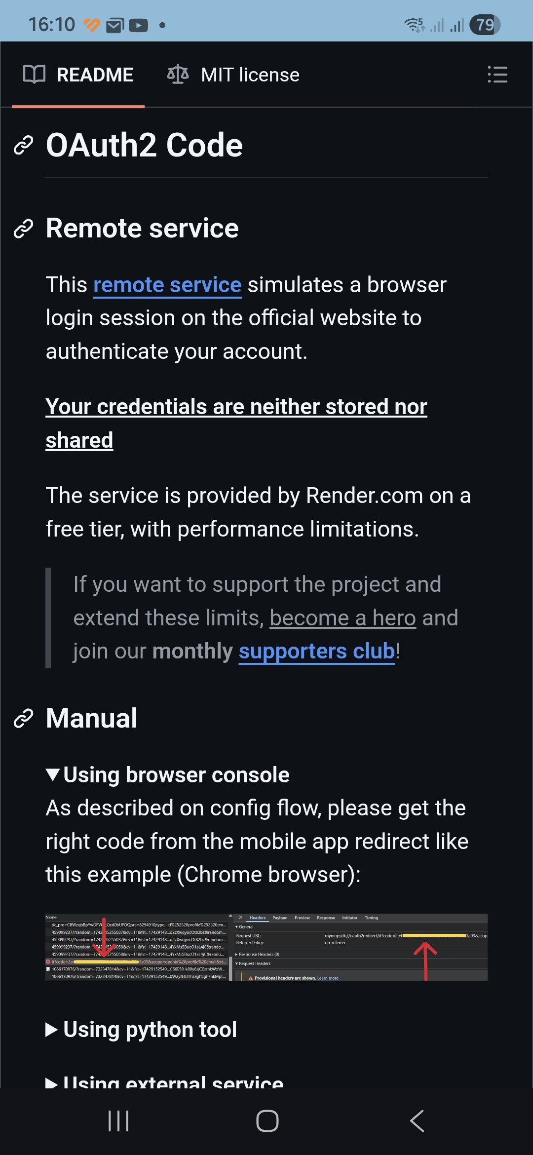

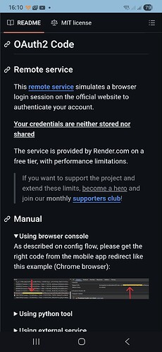

Die Stellantis Integration hat so ihre Tücken. Die Verbindung klappt nur über die Eingabe des Outh-Codes in der Alternativen Anmeldung. Dazu musst du dich im Webbrowser bei MyOpel anmelden … nach der Anmeldung “Seite Untersuchen” … Dann unter “Netzwerk” nach dem Outh-Code suchen.
Es gibt dazu aber genaue Tutorials im Netz. Bin leider gerade unterwegs und kann nicht suchen. Deshalb nur diese Infos.
Siehe Hier
