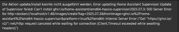

SYMPTOME:
  • docker pull alpine:latest → “no such host” / “timeout”
  • ha supervisor update → Registry-Download-Fehler
  • Docker-Logs: “failed to query external DNS server” (172.30.32.3→192.168.1.18)

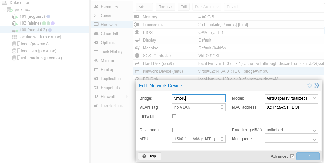

Oder Dein DNS im Netzwerk, ich habe auch Proxmox → Adguard Home als LXC, HAOS als VM, eine Fritz!Box da funktioniert alles wunderbar, gerade erst das Update auf 2025.08 gemacht :slight_smile:
P.S.: Was steht denn so in den Logs?
So habe ich es auch :wink: - und es läuft. Ist Adguard jetzt in einer VM als Docker aktiv, in HA oder wie @dp20eic und ich es haben in einem LXC?

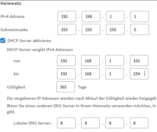

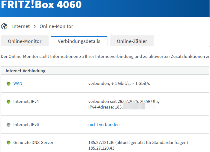

Was passiert, wenn du temporär den DNS an der FB auf 1.1.1.1 und 8.8.8.8 stellst?

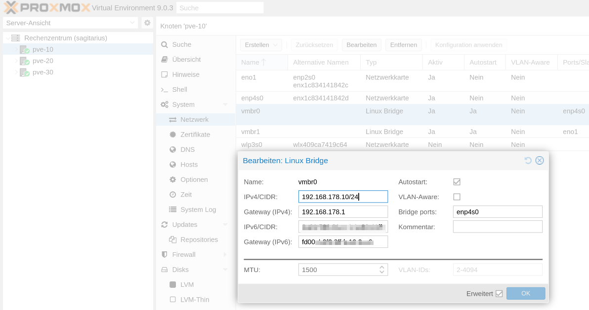

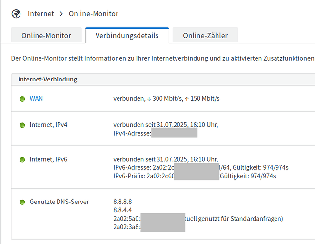

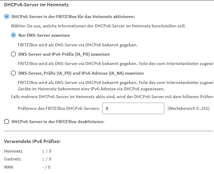

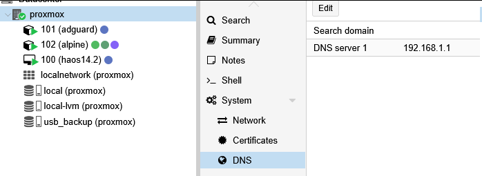

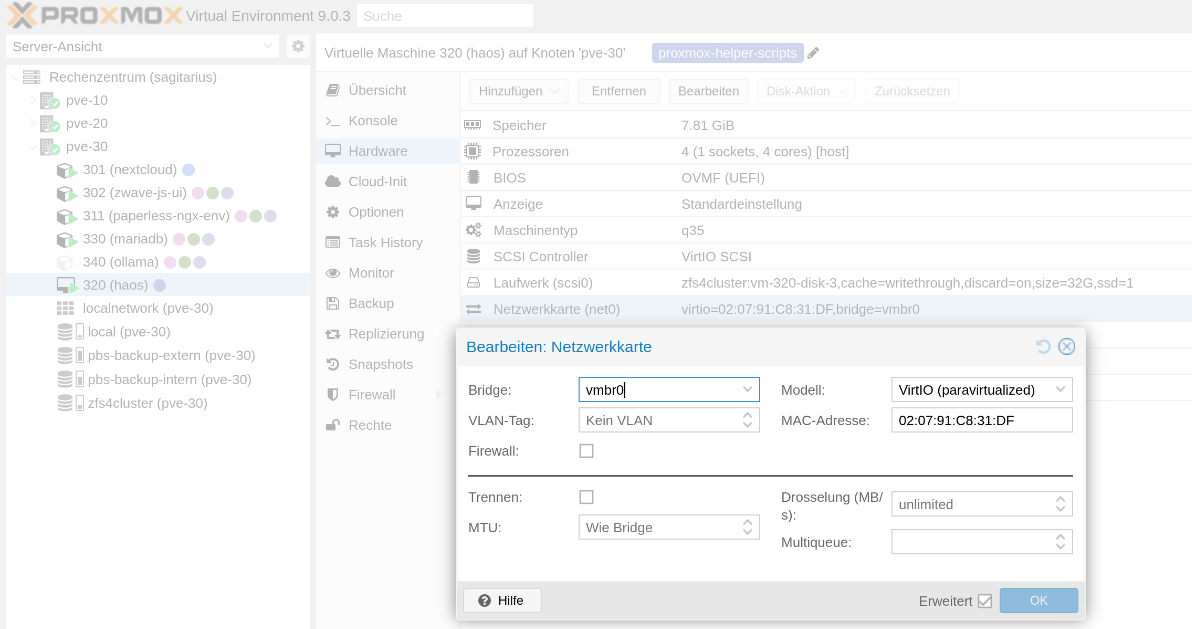

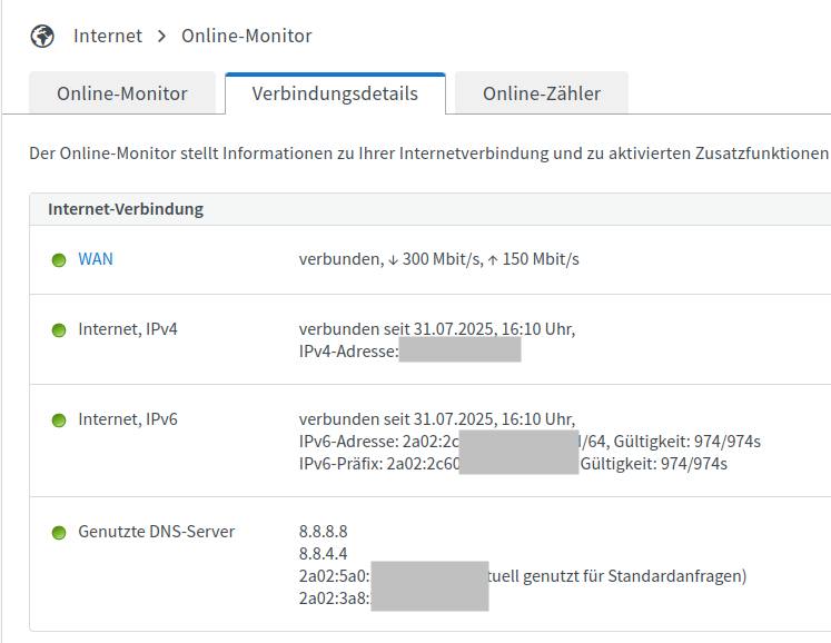

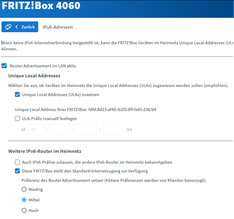

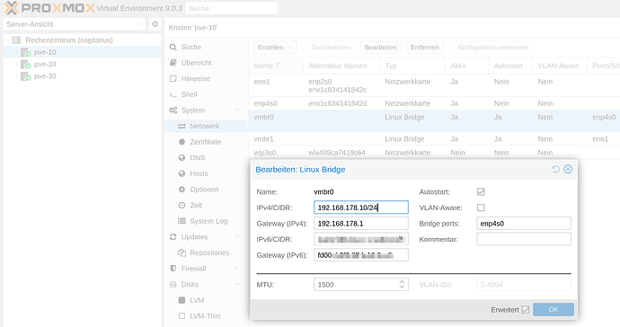

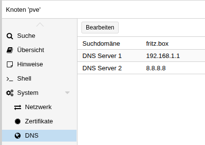

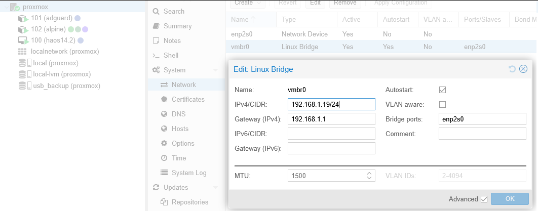

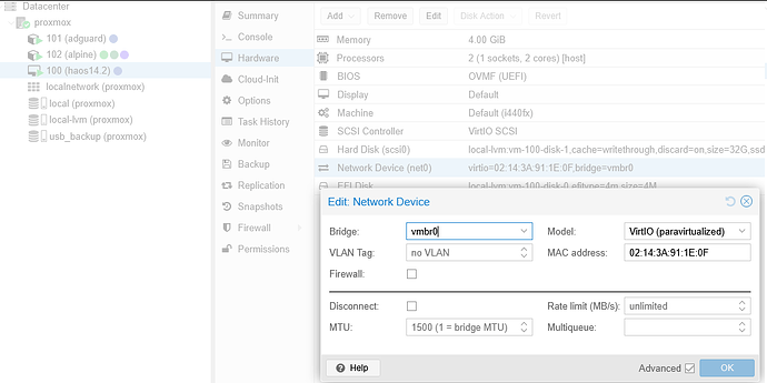

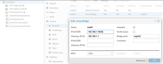

Dann zeige mal alle Fritz!Box Einstellungen, die Einstellungen von Proxmox und auch von HA(OS)

Vielen Dank für eure Posts
FB 4060: hier kann ich bspw. das Log nicht downloaden sondern nur durchscrollen oder drucken auf PDF; das wichtige darüber denke ich hab ich schon gepostet IP192.168.1.1/255.255.255.0/lokalDNS=192.168.1.18 (Adguard) siehe oben
Proxmox: komplett-log anbei
HAOS Log anbei
HA logs anbei

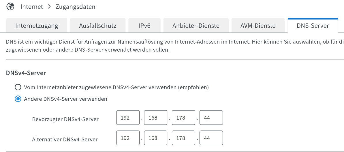

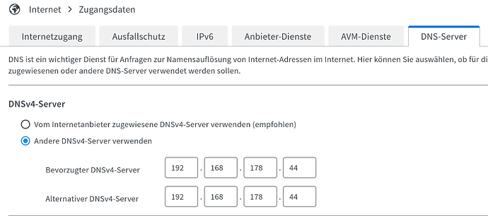

Adguard auf aus stellen reicht nicht, du musst auch in der Fritzbox den lokalen DNS wieder ändern
Proxmox + HOAS + Adguard: Hoas Updates gehen nicht - #5 von Ronny1978 War auch mein Tipp. Aber vermutlich noch nicht umgesetzt. :wink:

ich habe ein Proxmox Cluster mit drei Nodes, mit je 64 GB Memory und 512 GB M.2 SSD, auf dem Node, wo HA als HAOS in der VM läuft, habe ich 8 GB an Speicher und 4 Kerne zugewiesen, das Rootlaufwerk ist 32 GB groß.
Oder ein Bild

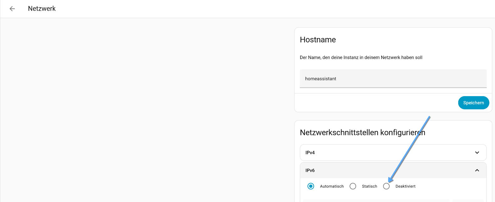

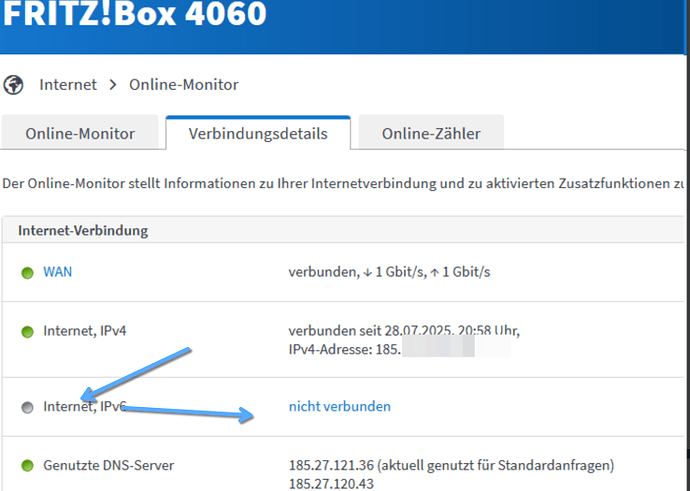

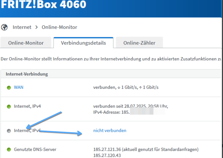

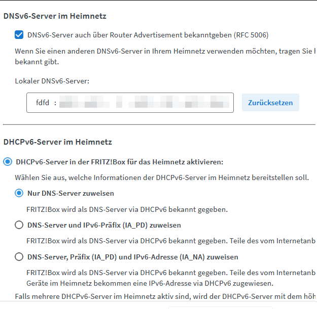

Du hast ein Problem IPv6 und dem DNS.

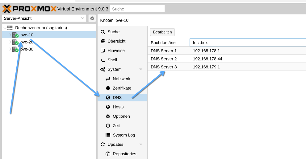

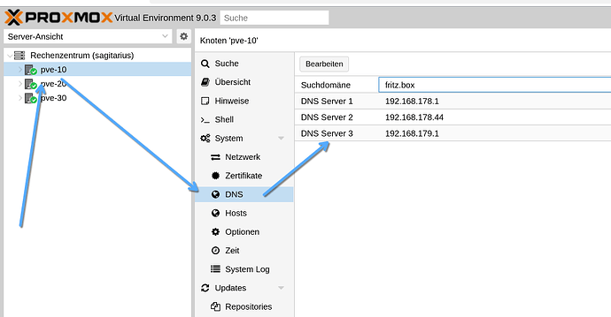

Zu 2. da, ist von Belang, eigentlich nichts, weil ich mir da nicht die Informationen zusammen suche, das hättest Du auch selbst machen können, auch ohne Linux Kenntnisse.
Das Einzige, was mir da aufgefallen ist, ist, dass Du eine ältere Version von Proxmox einsetzt, ist glaube ich 8.3, aktuell war bis vor zwei, drei Tagen 8.4 und seit zwei Tagen Proxmox V 9!
Zu 3. da, ist von Belang, nichts was mir aufgefallen ist!

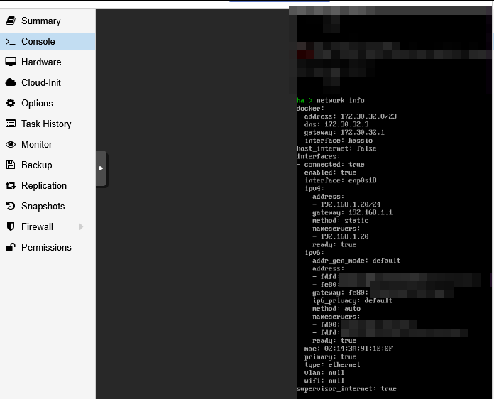

Zu 4. da ist auffällig, dass der Netzwerk-Resolver ständig zwischen UDP und TCP hin und her schwankt, führe ich aber auch auf die Probleme mit IPv6 zurück, bin aber kein Netzwerker.
2025-08-08 07:38:29.490 homeassistant systemd[1]: Started Journal Gateway Service.
2025-08-08 07:38:29.495 homeassistant systemd-timesyncd[451]: Network configuration changed, trying to establish connection.
2025-08-08 07:38:35.279 homeassistant systemd-resolved[369]: Using degraded feature set TCP instead of UDP for DNS server 192.168.1.20.
2025-08-08 07:38:40.272 homeassistant systemd-resolved[369]: Using degraded feature set TCP instead of UDP for DNS server 192.168.1.20.
2025-08-08 07:38:40.449 homeassistant systemd-resolved[369]: Using degraded feature set UDP instead of TCP for DNS server fdfd:8d23:af40:0:b2f2:11ff:fe13:63c9.
2025-08-08 07:38:50.449 homeassistant systemd-resolved[369]: Using degraded feature set UDP instead of TCP for DNS server fdfd:8d23:af40:0:b2f2:11ff:fe13:63c9.
2025-08-08 07:38:56.592 homeassistant systemd-resolved[369]: Using degraded feature set UDP instead of TCP for DNS server fd00::b2f2:8ff:fe65:236.
2025-08-08 07:38:56.593 homeassistant systemd-resolved[369]: Using degraded feature set TCP instead of UDP for DNS server fd00::b2f2:8ff:fe65:236.
2025-08-08 07:39:01.699 homeassistant systemd-resolved[369]: Using degraded feature set TCP instead of UDP for DNS server fdfd:8d23:af40:0:b2f2:11ff:fe13:63c9.
2025-08-08 07:39:06.699 homeassistant systemd-resolved[369]: Using degraded feature set TCP instead of UDP for DNS server fdfd:8d23:af40:0:b2f2:11ff:fe13:63c9.
2025-08-08 07:39:13.039 homeassistant systemd-resolved[369]: Using degraded feature set UDP instead of TCP for DNS server 192.168.1.20.
2025-08-08 07:39:23.023 homeassistant systemd-resolved[369]: Using degraded feature set UDP instead of TCP for DNS server 192.168.1.20.
2025-08-08 07:39:23.026 homeassistant systemd-resolved[369]: Using degraded feature set TCP instead of UDP for DNS server fd00::b2f2:8ff:fe65:236.
2025-08-08 07:39:23.027 homeassistant systemd-resolved[369]: Using degraded feature set UDP instead of TCP for DNS server fd00::b2f2:8ff:fe65:236.
2025-08-08 07:39:31.151 homeassistant systemd-resolved[369]: Using degraded feature set TCP instead of UDP for DNS server 192.168.1.20.
2025-08-08 07:39:33.199 homeassistant systemd-resolved[369]: Using degraded feature set UDP instead of TCP for DNS server fdfd:8d23:af40:0:b2f2:11ff:fe13:63c9.
2025-08-08 07:39:36.272 homeassistant systemd-resolved[369]: Using degraded feature set TCP instead of UDP for DNS server 192.168.1.20.
2025-08-08 07:39:36.272 homeassistant systemd-resolved[369]: Using degraded feature set TCP instead of UDP for DNS server fd00::b2f2:8ff:fe65:236.
2025-08-08 07:39:36.273 homeassistant systemd-resolved[369]: Using degraded feature set UDP instead of TCP for DNS server fd00::b2f2:8ff:fe65:236.
2025-08-08 07:39:41.449 homeassistant systemd-resolved[369]: Using degraded feature set UDP instead of TCP for DNS server fdfd:8d23:af40:0:b2f2:11ff:fe13:63c9.
2025-08-08 07:39:44.529 homeassistant systemd-resolved[369]: Using degraded feature set TCP instead of UDP for DNS server fdfd:8d23:af40:0:b2f2:11ff:fe13:63c9.
2025-08-08 07:39:46.342 homeassistant systemd-resolved[369]: Using degraded feature set TCP instead of UDP for DNS server fdfd:8d23:af40:0:b2f2:11ff:fe13:63c9.

  • Problem hängt wahrscheinlich mit IPv6 zusammen
  • DNS auf 8.8.8.8 an der Fritz!Box geht nicht - brauche AdGuard Home im Netzwerk

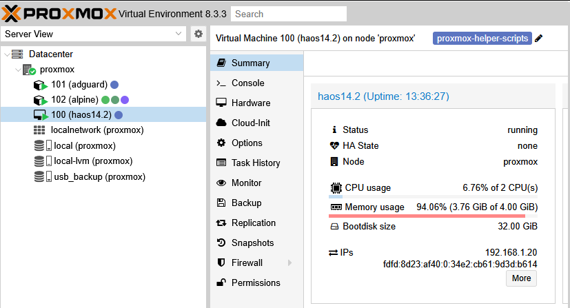

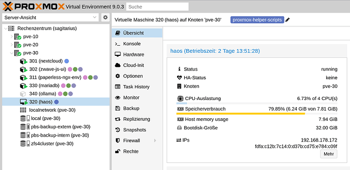

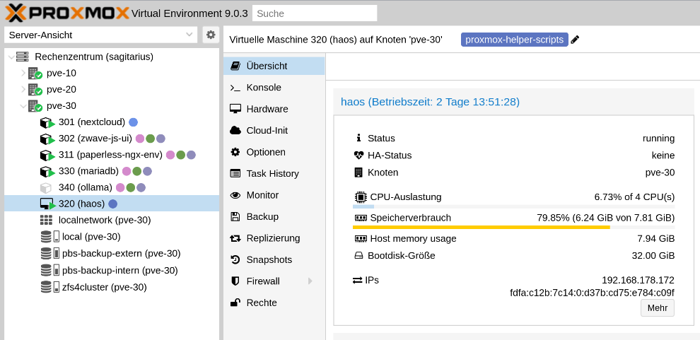

Du wirst nie wirklich Spaß haben, wenn Deine HAOS VM immer am Maximum des RAM Verbrauchs hängt, ist nicht unbedingt die Ursache, sollte man aber auch schauen, ob man da nicht noch 1 - 2 GB an Memory spendieren kann.

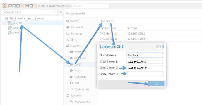

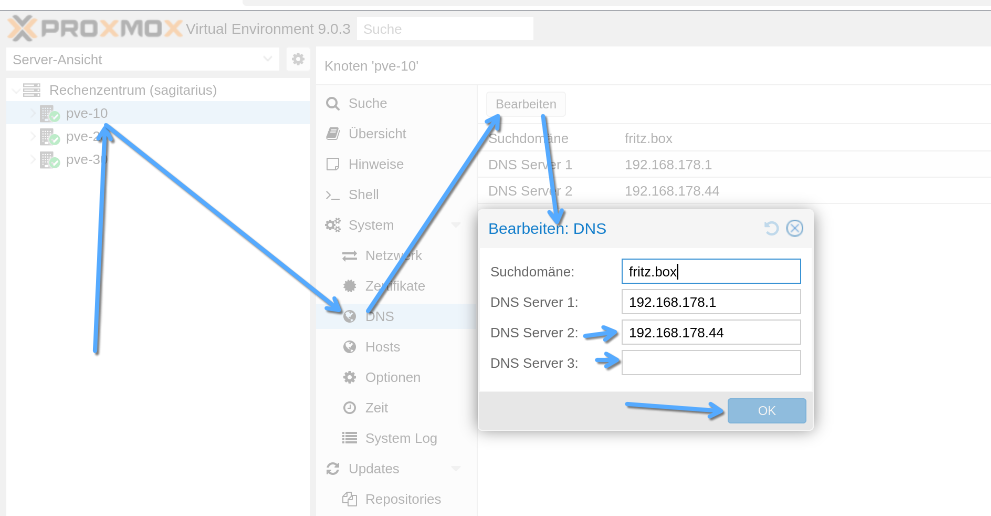

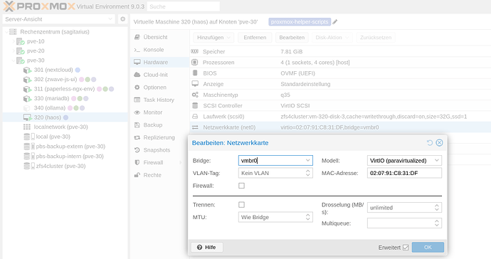

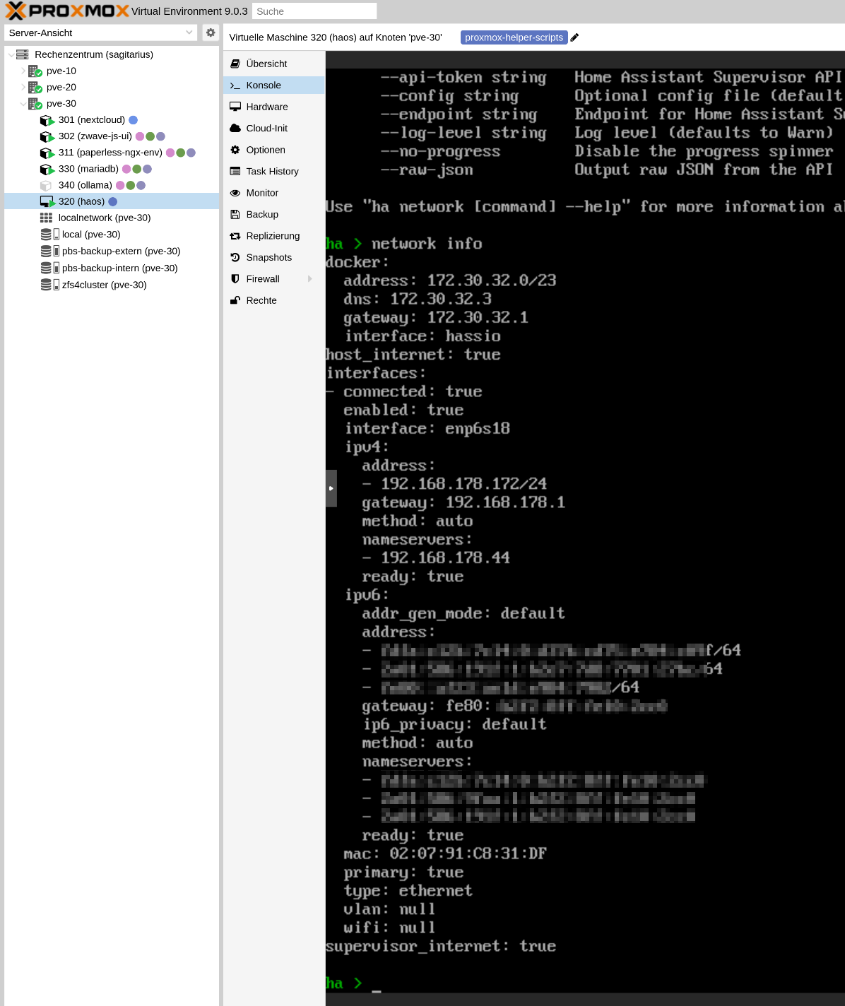

So sieht das bei mir aus, wobei .44 mein AdGuard Home LXC ist

Der nächste Schritt wäre Adguard abschalten, DNS in der Fritzbox auf 8.8.8.8 und dann erstmal alles updaten. Danach kann man dann weiter schauen
jetzt den dns umgestellt in FB: kein erfolg beim update in HA

Werden Dir in der Verbindungsübersicht der FB dann auch IPv6 DNS Adressen angezeigt? Bsp von mir:
Bei Proxmox hast Du auch die DNS-Server entsprechend eingetragen, bzw. jetzt geändert?
Danke an @Jim_OS
Es gibt auch noch die Möglichkeit unter Proxmox das Netzwerk anzupassen, damit dort auch das IPv6 umgeleitet wird.

Jepp aber ich hatte bisher keine Lust mich näher mit IPv6 zu befassen. Ja ich weiß sollte ich irgendwann mal wirklich. :laughing: Passenderweise hat bei mir gerade letzte Woche ein Wechsel von VDSL mit nur IPv4 zu Glasfaser mit IPv6 stattgefunden und da mein LAN weiterhin mit IPv4 läuft habe ich auch keine Notwendigkeit gesehen irgendwo bei Proxmox und den Gästen dort, irgendetwas zu ändern. :slightly_smiling_face:
Dto. :grin:

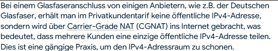

was ich weiß ist dass ich von meinem Glasfaser-provider aus in einem CGNAT unterwegs bin
daher auch meine DNS Server in der Fritzbox die vom Provider bezogen werden siehe screenshot:
auch ich habe mich noch nie intensiv mit ipv6 beschäftigt weil bisher alles mit ipv4 Wissen machbar war
ich hab ehrlicherweise in proxmox selbst - noch in einer der VMs/Container/whatever jemals an den Netzwerkeinstellungen was rumgedreht;
Wenn mir jemand erklären kann wie ich auf ipv6 konfiguriere dann gerne - ich blicke da noch nicht durch - weiß aber nicht ob dies mein problem lösen würde

Warum versuchst Du nicht einfach das, was da vorgeschlagen wurde, indem Du da einen Zweiten DNS-Server anlegst
Nach dem OK, kurz warten und dann
Da Du von Deinem Provider keine IPv6 Information bekommst, kannst Du da auch nichts einstellen,
Dann ist mir noch nicht klar wo HA das herbekommt, aber auch da kann man vorsorgen, in dem man in HA auf EinstellungenSystemNetzwerke geht und IPv 6 deaktiviert
