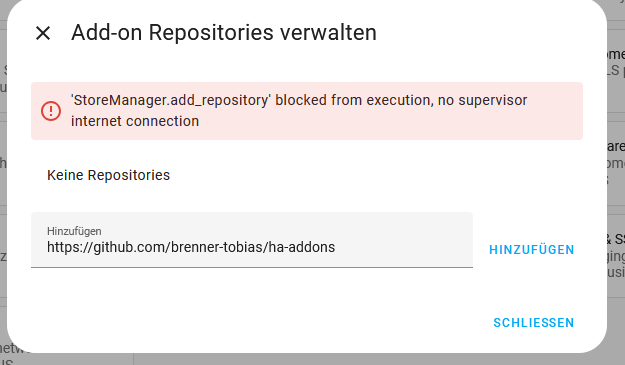

Hallo, mit Cloudflare wollte ich nach Simons Anleitung einen Fernzugriff auf HA einrichten. Leider bin ich schon beim hinzufügen des Repositories gescheitert :frowning:.
Folgende Fehlermeldung erscheint bei mir:
Hat wer eine Idee, wie ich das Repository hinzufügen kann?

Indem du die Netzwerkprobleme beseitigst.
Der Supervisor Updated automatisch und sollte bei 2025.8.X sein, also hat dein Supervisor schon seit ~2 Monaten kein Zugang zum Internet.

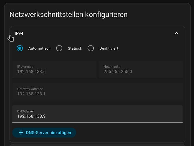

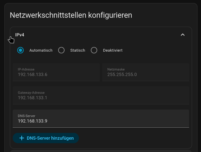

So sieht es bei mir aus:
Bei der .9 ist bei mir ein Pi-hole normal sollte da die .1 vom Router sein oder mal Testhalber Cloudflare oder Google als DNS Server Testen.

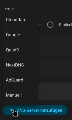

Kannst du auswählen wenn du auf “+DNS-Server hinzufügen” klickst:

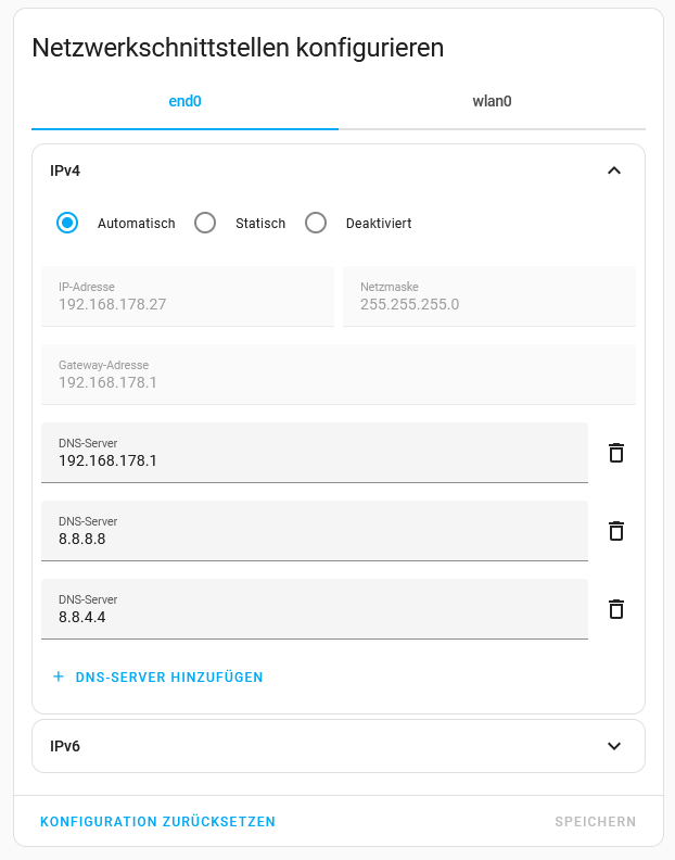

Jetzt habe ich mal Google DNS-Server hinzugefügt.
HA neu gestartet. Leider keine Besserung (weder Updates erkannt noch Repository Installation möglich).
