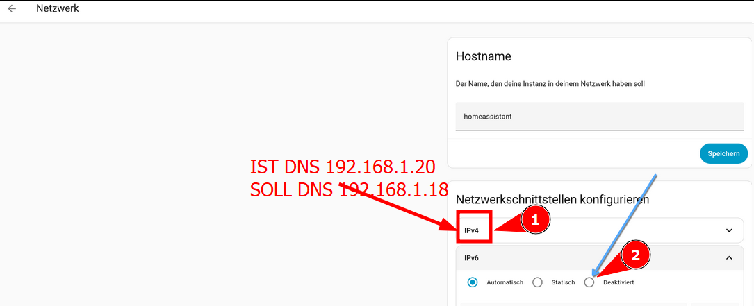

ok …ja es hat funktioniert - die letzten beiden Jahre ohne Probleme - aber nur weil meine Geräte irgendwie mit ipv6 am Adguard vorbei den Verkehr geschleußt haben.
Adguard gibts in meinem Netzwerk wegen dem überbordenden Handy-App-Werbungs-Mist. Egal welche App - überall Werbeeinschaltungen - und nein ich kann am Handy nix drehen. Ist vom Dienstgeber und darf ich privat auch benutzen mit DualSim. Im übrigen litt auch meine Frau an dem Werbungsmist.
Ich habe den Netzwerkverkehr am Adguard-Interface beobachtet und mir fiel auf dass keine der besagten Apps …oder anders: dass Adguard den Verkehr der Endgeräte nicht blockierte (mit meinen Einstellungen). Also hab ich gesucht und gegoogelt - und bin auf ipv6 gestoßen und hab das deaktivert - Jackpot - keine Werbeeinschaltungen mehr in den Apps.
Ende vom Lied - nun wollte ich HAOS Updates machen - diese schlagen nun fehl.
danke - manchmal sind es die einfachen Dinge
FB DNS wieder auf 192.168.1.18
und in HAOS - dort die IP Einstellungen….da war der DNS falsch drinnen - wieso? KEINEN SCHIMMER :face_with_spiral_eyes:
