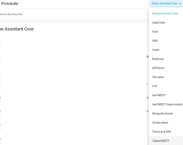

bitte nicht schlagen, aber wie komme ich zu den Protokollen?
Da: Einstellungen —> System —> Protokolle :slightly_smiling_face:

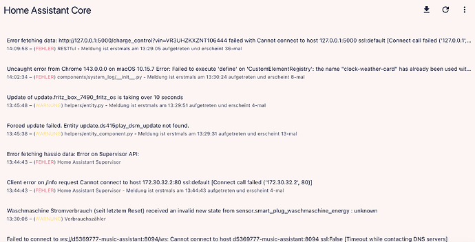

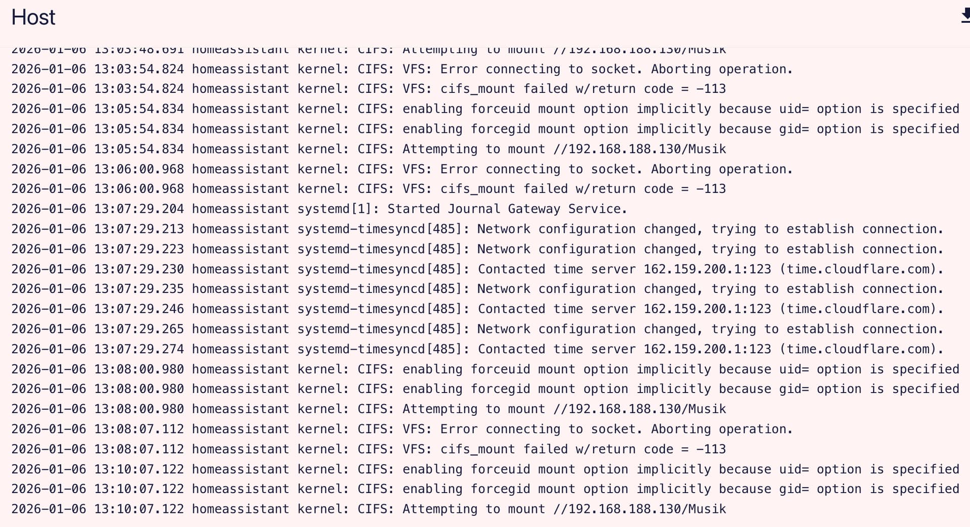

Das Host Protokoll sieht so aus:

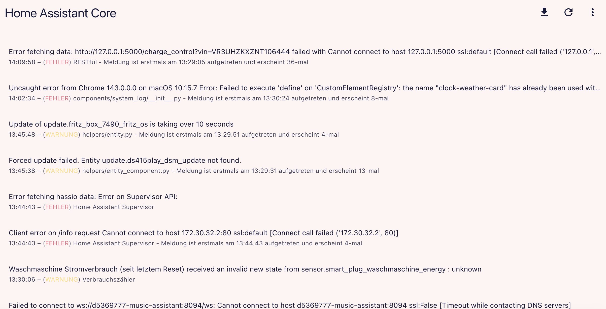

Und das Core so:
Scheinen ja einige Fehler vorhanden zu sein
Ja Du scheinst da wohl auch noch div. andere Fehler und Probleme zu haben. :slightly_smiling_face: Ohne das ich auf die jetzt einzeln eingehe. In dem kurzen Host-Auszug kann man ja auch nicht viel erkennen, außer eben das es Problem mit dem Mount gibt und das auch scheinbar keine Verbindung zu dem Cloudflare Timeserver aufgebaut werden kann. Aber um dazu mehr sagen zu können müsste man sich das alles mal genauer anschauen.
Ergo: Du musst Dich erst einmal um die Fehler kümmern die da so auftauchen und ob die dann zumindest z.T. auch durch irgendwelche Netzwerkprobleme bei Dir verursacht werden kann ich Dir so auch nicht sagen.
Ja das sieht nach Arbeit aus… Ich nutze ja Proxmox. Wäre es ein Workaorund, eine neue Home Assistant Instanz aufzusetzen und den aktuellen Stand über ein Backup einzuspielen? Oder importiere ich dann alle Probleme mit ins neue System?
Letzteres und außerdem müsstest Du Dich dann auch noch um das Thema IPs kümmern. Also eine neue HA VM + einspielen des Backups, bringt Dich da nicht weiter.
Dann werde ich ggf. mit einem komplett neuen System starten müssen. Die Fehler in den Protokollen werde ich nicht lösen können
Das ist natürlich Deine Entscheidung, :slightly_smiling_face: aber mit solchen oder ähnlichen Problemen wirst Du Dich immer mal wieder herumschlagen müssen. Entweder weil sie ggf. durch irgendwelche Updates entstehen, oder Du irgendetwas falsch installiert oder eingerichtet hast, oder warum auch immer. Daher macht es schon Sinn sich auch mit solchen Fehlern zu beschäftigen und auch versuchen die Ursachen dafür zu verstehen. Ja das kann eine mühsame Angelegenheit werden, aber das gehört eben auch mit dazu. Also nicht nur Spaß und Freude, sondern eben auch manchmal Arbeit und manchmal auch mehr als einem das ggf. lieb ist. :laughing:
Ich habe die gröbsten Fehler aus dem Core Protokoll mit Unterstützung der KI entfernt. System scheint nun korrekt zu laufen. Mal sehen, ob jetzt wieder neue Updates auftauchen.
