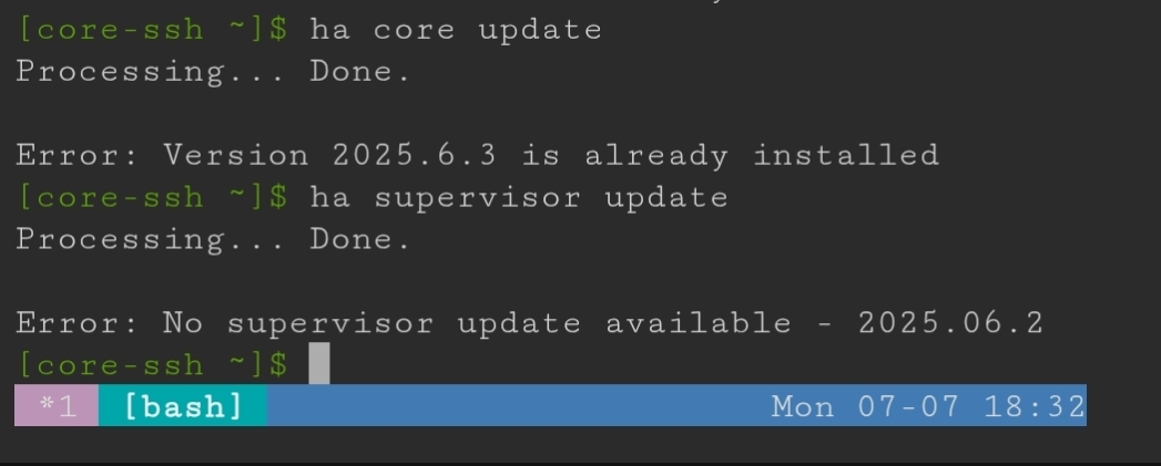

was kommt bei ha core update und ha supervisor update
Das kommt dann.
Okay, Supervisor passt, die Version wird bei mir auch angezeigt.
Versuch beim Core Update die Version mit anzugeben. Ein Backup solltest Du haben und auch sonst machst Du alles auf eigene Gefahr.
Versuch es mit ha core update --version 2025.7.1

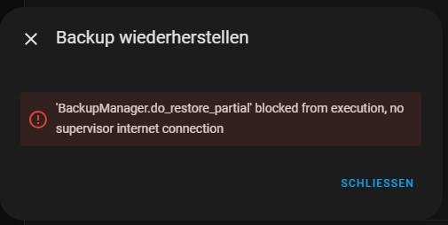

OK Backups wiederherstellen funktioniert auch nicht.
