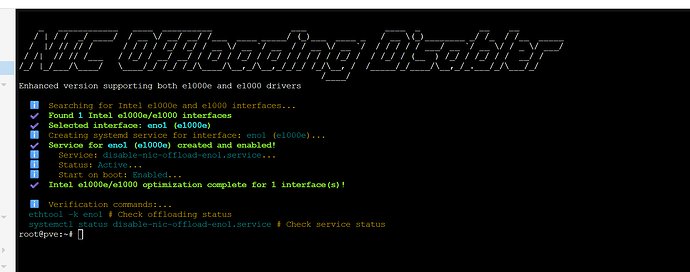

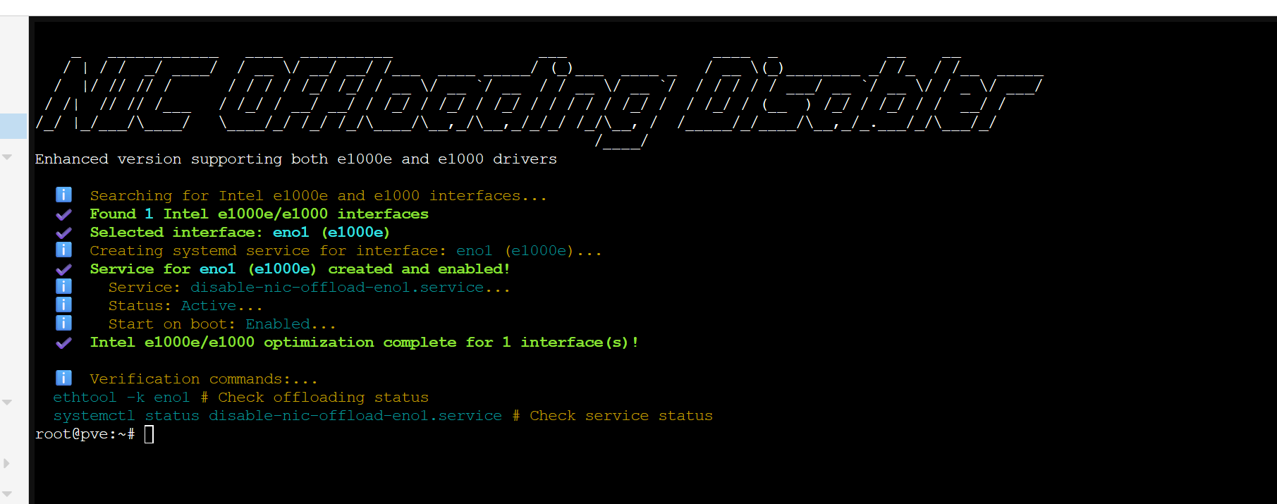

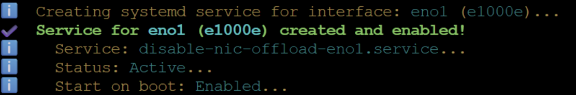

Im Einzelnen, wenn es Text und nicht ein Bild wäre, ist da folgendes gemacht worden
Nachgeschaut, ob ein Netzwerk Chip vom Typ e1000(e) verbaut ist
grafik
Ja, bei Dir vorhanden
grafik
Einen systemd Service erstellt und aktiviert
Dann gibt es noch Anweisungen, die Du ausführen musst
# ethtool -k eno1
und
# systemctl status disable-nic-offload-eno1.service
Da ich keine e1000(e) habe sieht das bei mir so aus
