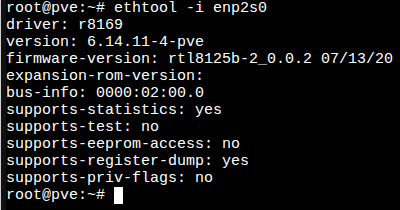

Edit: So bin wieder zu Hause und habe eben mal nachgeschaut als was sich die o.g. BrosTrend 2.5 GbE PCI NIC identifiziert und welchen Treiber Proxmox dafür nutzt.
