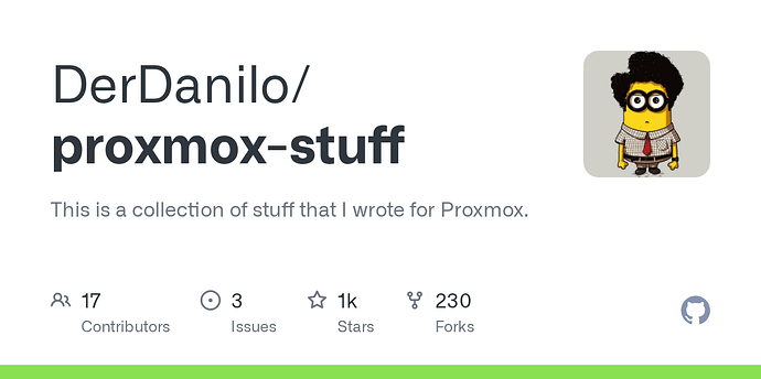

Den Vorrednern nichts zuzufügen. Frische Installation besser als irgendwelche REstore wenn es keine triftigen Gründe gibt.
Wenn du dir die bestehenden Config Files sichern willst gibt es mehrere Proxmox Backup Scripte. Ich nutze das hier.
Habe schon ein paarmal (Test)-Instanzen neu installiert. Die Restore-Funktion habe ich nie benötigt da die Neuinstallation auch so schnell geht. Aber im Backup hast du viel aus der alten Installation was du bei Bedarf extrahieren und in die neue Installation kopieren kannst. Oder zum Nachsehen wenn irgendwas nicht mehr läuft.
